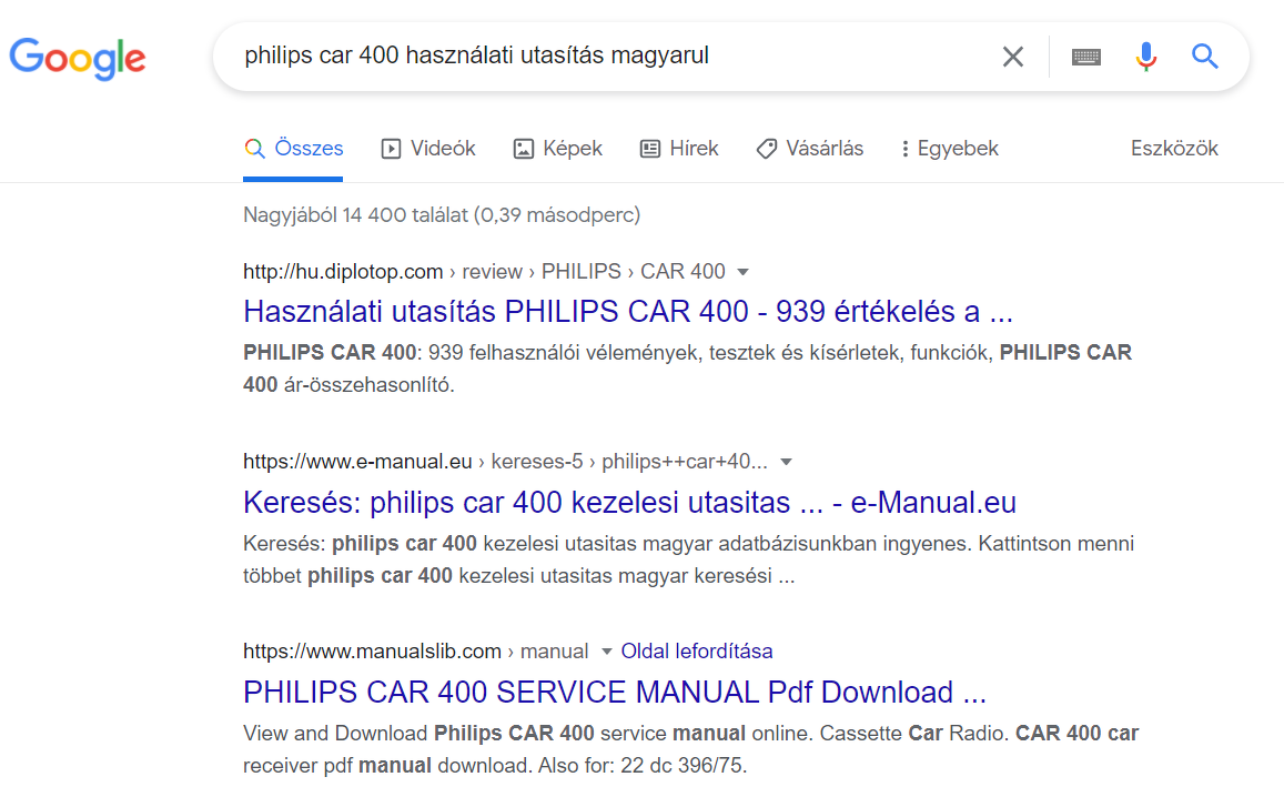

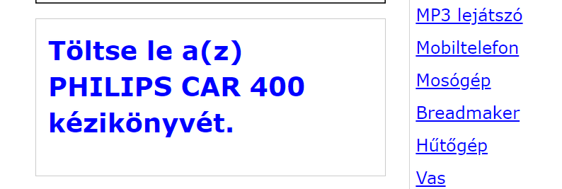

(#) rapido hozzászólása Júl 3, 2021 /
Sziasztok! Egy Opel Astra G autóban lévő Philips CAR 400 autós rádiómagnó magyar nyelvű használati utasítására lenne szükségem. Tudnátok segíteni, honnan tudnék egy ilyen leíráshoz hozzáférni?
A kocsiban néhány hete akkumulátorcsere volt és a rádiót újra kellett volna indítani, és voltak is ilyen irányú próbálkozásaim.
Jelenleg, ha bekapcsolom, azt írja ki, hogy "SAFE", azaz most addig sem jutok el, hogy kérje a kódot.
Valami olyan rémlik (és ezzel próbálkoztam is), hogy először valamelyik két gombot együtt kell nyomva tartani néhány másodpercig, s utána a csatorna gombokkal (1,2,3,4) kell bevinni a számokat, ... de a lényegre nem emlékszem.
A négy számjegyű kódot ismerem, csak a bevitelének módjára nem emlékszem.
Jól jönne egy magyar nyelvű leírás ehhez a masinához. Köszönöm, ha tudtok segíteni.
(#) Gafly válasza rapido hozzászólására (») Júl 3, 2021 /
Ez jó?
Köszönöm, először én is így próbálkoztam a kereséssel, de miután a Google lista egy-két linkjére rákkantittom és az adott oldalon már nem láttam az általam keresett eszközt, felhagytam vele.
Vagy rosszul próbálkoztam a kereséssel vagy türelmesebbnek kellett volna lennem. (???)
Jó lenne, ha valakinek meglenne a masina leírása, de ha más megoldás nem lesz, akkor újra és továbbpróbálkozom a hasonló manual letöltő oldalakkal.
