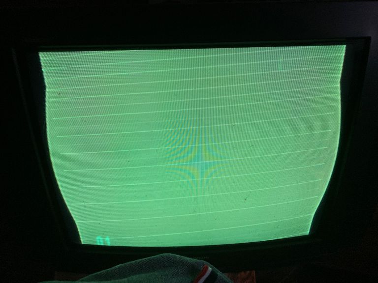

Szervusztok. Az alany egy TX92F sasszis Thomson Black Pearl. A hiba úgy indult, hogy a nagyfesz trafón elkezdett kibugyogni némi impregnálószer. A képen annyit lehetett látni, hogy az OSD erősen torzulva és elcsúszva jelent meg, de az éppen nézett film képe tulajdonképpen tökéletes volt. Kikapcsoltam a készüléket és szereztem hozzá gyári HR8228-as, vadi új trafót. Ha már benne voltam, kicseréltem CL44-et (Plessey 1.76 típusra, szerintem a gyári Arcotronics R76-tal egyező kellene legyen), CL22-t és CL21-et (a 8,3 nF-ot válogattam 8,2-esből, típusa Arcotronics R76), mert az említett kondik gyantázása alul mintha bőrösödött volna, gondoltam ennyi üzemóra után nem baj, ha csere. Leszedtem az összes bordát és újrapasztáztam, eltakarítottam a NYÁK-ot, kicseréltem a mérve is vacak TDA8177 flyback generátor bootstrap kondiját, a tápegység pár kisértékűjét és a nagyfesz meghajtásban lévő kicsiket (ezek nem japánok voltak, állapotuk többé-kevésbé már látványosan gyengült), valamint a színvégfok mellett egy Rubycont, mert az is elfogyott. Ezek természetesen mérve lettek a tápegység összes többi elkójával együtt, azok teljesen rendben vannak. Kicseréltem még RL47-et, mert némileg égett volt már (bár az értéke még rendben volt), valamint egy 100 és egy 10 nF-os fólia kondenzátort az FBT meghajtókörében. RL03-07-es ellenállások rendben, a diódák is.
A tünet jelenleg a következő: többnyire indulás után egy másodperccel leáll. Megjön a nagyfesz, a LED zöldre vált, egy másodperc után pedig készenlétbe kerül a készülék, ahonnan már nem indítható el egy feszültségelvételig. Nem villog hibát a piros LED. Usyst beállítottam abban a fél másodpercben, amíg volt élet, de nagyon nem is kellett mozdítani rajta. A flyback szekunder körén a 26, 13, 200 V megvan, kb. 5-10 %-kal magasabb értékeken. A power fail jel L szintű, miután stby-ból felébredt a táp. Aztán néha sikerül elindulnia rendesen, akkor van is kép, elég furán torzulva. Természetesen a G2 közben be lett állítva, csak a láthatóság kedvéért mutatom ezen a képen. Szervizmenüből majd beállítom a képet, de hátha van összefüggés, ennyire rossznak nem kellene lennie szerintem, nem klasszikus hordótorzulásnak tűnik.
Kérdés, hogy mi miatt állhat le?

(#) didyman hozzászólása Júl 14, 2021 /
...közben annyi kiderült, hogy az STV2145 nem reagál a beállításokra, hiába állítom szervizmenüben, a geometria sem függőleegs, sem vízszintes irányban nem reagál. Mivel mentett értékek vannak és alapvetően működik az eltérítés, nem gyanakszom az I2C kommunikációban hibára-rendeltem STV2145-öt. De szerintem önmagában ez nem indokolja a nehézkes indulást. Ha már elindult, nem áll meg, nem melegszik rendellenesen, nincs semmi tünete..

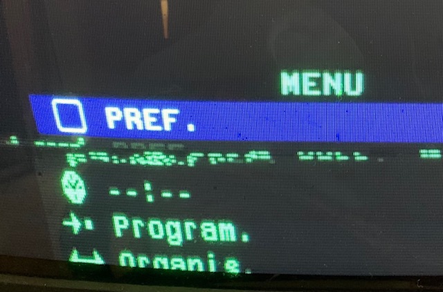

(#) didyman hozzászólása Júl 25, 2021 /
Megjött az STV. Pontosan ugyanaz a hibajelenség a cseréje után. EEPROM hiba? De attól nem kellene leállnia. Ugyanúgy leáll 1 másodperc után, csak sokadik próbálkozásra tud bemelegedni a képcső (de ha sikerült neki, akkor már nem áll le, akármeddig elmegy, akármit teszek vele). Menüben ugyanúgy nem reagál a képgeometriára. A menü meg úgy néz ki, hogy amíg hideg a TV, tökéletesen látszik, aztán ahogy bemelegszik, elkezd egy sorban összeesni, de csak ott. Aztán ahogy melegszik tovább, elkezd megjavulni, de nem lesz tökéletes már. Nincs ötletem.

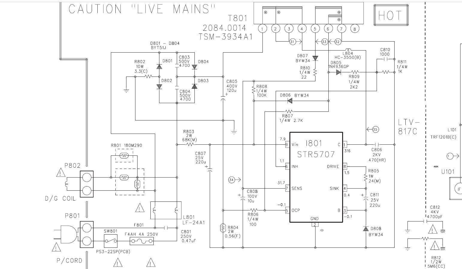

Került hozzám egy Daewoo TV, CP375-ös sasszival. A tápjában elhalálozott egy pár alkatrész:
- hálózati biztosíték
- C806 470 pF 2 kV
- R804 0R56 2W
- R806 100R
- R807 2k7
Az R803 túlélte, illetve az STR-S5707 integrált tranyója is (csoda..)
Mind cserélve lett plusz az összes kis elkó, de semmi élet jelet nem mutat.
Az lenne a kérdésem, hogy a C806 kondi zárlata miatt meghibásodhatott az STR belső túláram hibaerősítője (OCP)?
A másik, hogy mostanában mennyire megbízhatóak ezek az STR IC-k? Pár éve elég gyalázat volt a felhozatal (hibás széria).
STR-S5708

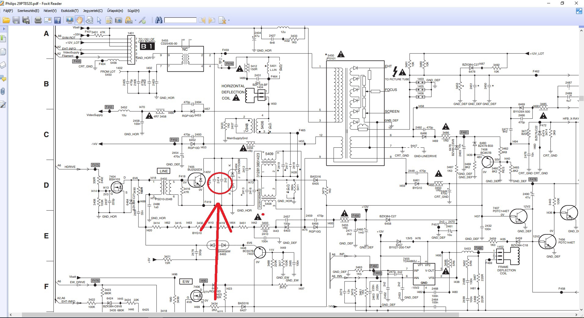

Hozzám került egy Philips 29PT8521/12 TV, fura cicergő (mellékelek hangmintát) hangot produkál, se kép se hang. Egyik pillanatról a másikra kikapcsolt és csak cicereg.
Az egyenirányító diódahídon 320V van. Forrasztási hibát nem találtam a panelon, látszatra hibás alkatrész sem látszik (púpos kondenzátor, égett ellenállás). Merre keressem a hibát?
(#) kadarist válasza martin66789 hozzászólására (») Aug 29, 2021 /
A sortranzisztor épségét ellenőrizd.
(#) martin66789 válasza kadarist hozzászólására (») Aug 31, 2021 /
Meg lesz a hiba, jobban szétszedtem a panelt és a sortranzisztor BU2520DX mellett egy kerámia ellenállás van elégve valami talán 2,2NF 2KV kerámia kondenzátor kapcsolási rajz szerint. Sajnos szerintem a tranzisztor is rossz lesz mert a kondenzátor a test és a középső lábára kapcsolódik, de majd mindjárt kibányászom és rámérek.
(#) kadarist válasza martin66789 hozzászólására (») Aug 31, 2021 /
Inkább egy 100pF 2kV-os vagy 1nF-os kondenzátor lesz az.
A hozzászólás módosítva: Aug 31, 2021
Mintha 102K lenne rajta. Viszont a tranzisztor is kuka műszer nem mutat semmit hibásnak írja.
Ellenállás mérővel 1-2 láb 400K Ohm 2-3 láb semmi, 1-3 láb dióda.
Más lehet még rossz?
Multiméterrel mérj rá a bázis-emitterre (1-3). Egy ellenállást kell ott találnod, a 2-3 (C-E) között pedig egy diódát, úgy ahogyan a rajzon is látszik.
1-2 láb 400K Ohm
2-3 láb semmi
1-3 láb dióda.
Mi a tranzisztor típusa? Mi van ráírva?
(#) martin66789 válasza kadarist hozzászólására (») Szept 1, 2021 /
BU2527AX
(#) kadarist válasza martin66789 hozzászólására (») Szept 1, 2021 /
Ez nem a rajz szerinti típus. Építs be egy diódás típust, lehetőleg a rajzon lévőt és cseréld ki a kondenzátort.
1nF 3KV kondi is jó?
Nagyobb feszültségtűrésű lehet, ezért igen.
