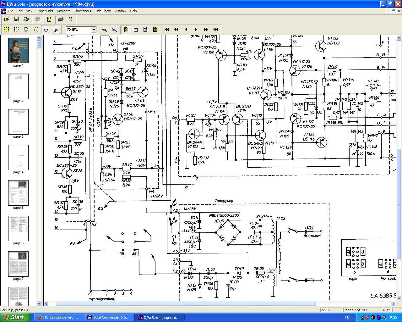

Tényleg! Bocsánat, azt nem láttam. Azt írta, egyenfesz van C1 és C2 kondin... már csak az a kérdés melyik oldalán? Ha a kimenet felől, akkor nyilván szivárog (ha jól gondolom).
(#) proli007 válasza Karesz 50 hozzászólására (») Dec 9, 2020 /
Az, hogy működik a védelem, a szivárgásra utal. De 150 Ohm esetében annak 4mA felett kellene lenni. Az meg elég sok lenne az én emlékeim szerint.
(Valaha építettem "puffanásgátlót" a Kleopátrához, de az más alapokon nyugodott. Egy J-Fet-el zártam a végfok bementét és a hangolófeszültség dinamikus változását/ugrását figyeltem. Így programváltáskor vagy a hangoló megtekerésekor is működöt a zajzár. De hogy pontosan hogy volt, arra nem emlékszem, csak hogy a LM3900 Norton-nal volt kialakítva.)
(#) Karesz 50 válasza proli007 hozzászólására (») Dec 10, 2020 /
A Videoton "torony" erősítőjében is hasonlóan oldották meg ezt a "puffanásgátlást".
A bemeneti választó gombok és a hálózati kapcsoló némított ha hozzáért valaki az ujjával.
És a "H2" is megy valahová, de nem találtam meg a túlvégét hirtelen.
(#) proli007 válasza Karesz 50 hozzászólására (») Dec 10, 2020 /
Igen, akkor még nem volt a torony, csak a Kleopátra, meg volt még egy "lebutított" kivitele is. Barátom meg a sógorom vett ilyent, anno és szidtuk a bufogásét. (A H2 a táp aljához megy)

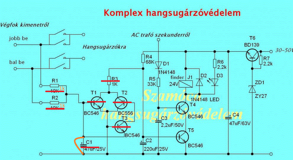

(#) tomcii válasza Alkotó hozzászólására (») Dec 11, 2020 /
Tehát ha jól értem akkor hamarabb száll el a kicsatoló kondenzátor és ennek fejében nem fog tönkremenni a hangszóró?
Akkor legalább a be és kikapcsolási tranzienseket megszüntetem a kapcsolással. Mert ha a két 10kOhmos ellenállást kiveszem a DC figyelő rész már is nem lesz aktív, és kapcsolni fog a relé.
Nagyon köszönöm a hozzászólást!
(#) tomcii válasza proli007 hozzászólására (») Dec 11, 2020 /
Ez a kivezérlésjelző nélküli változat ami nekem van, édesapám vásárolta még valahol a 80-as években. Aztán hozzám került és gondoltam akkor építek bele valamiféle védelmet.
Üdv,
R701-C701 és R702-C702 tag ami a csatolókondenzátorokat a földre köti.
(#) Alkotó válasza tomcii hozzászólására (») Dec 11, 2020 / 1
A kicsatoló kondenzátor üzemszerűen választja le az egyenfeszültséget a kimenetről. A kondenzátor erősítő felőli oldalán a tápfeszültség fele mérhető, ami nem jut át a másik oldalára.
Ha "elszáll" ez a kondenzátor, akkor nem lehet tudni pontosan mi történik, de rossz dolgokra kell számítani, tehát abból induljunk ki, hogy a kondenzátor nem romlik el.
(#) reloop válasza tomcii hozzászólására (») Dec 11, 2020 /
Szami kapcsolásában cseréld az R1, R2 ellenállásokat 1k-ra! C1 helyén rövidzár. Az áthúzott további alkatrészeket tetszés szerint eltávolíthatod.
(#) Karesz 50 válasza reloop hozzászólására (») Dec 11, 2020 / 1
A csatolókondikat nem kellene a földre húzni valamivel?
(#) reloop válasza Karesz 50 hozzászólására (») Dec 11, 2020 / 1
R1,R2, C1-rövidzár?
Én szerdán berajzoltam neki a kimenetre két párhuzamos 1k-t, amik a földre húzzák a kimeneti csatolókondit. Aztán Proli kijavított, hogy van a kivezérlésjelző panelen 150R. Most kiderült, hogy ebben a változatban nincs kivezérlésjelző, tehát feltehetőleg semmi nem süti ki a kondit ha késleltetve kapcsolódik a hangszóró a kimenetre. Illetve ott van a visszacsatolókör 4k7-es ellenállása, de annak túl nagy lehet az időállandója és komoly lengéseket is okozhat bekapcsoláskor (feltételezem).
(#) proli007 válasza tomcii hozzászólására (») Dec 11, 2020 / 1
Ha ez így van, akkor nincs más teendő, mint beépíteni az ellenállásokat amit Karesz ajánlott és kész is vagy.
