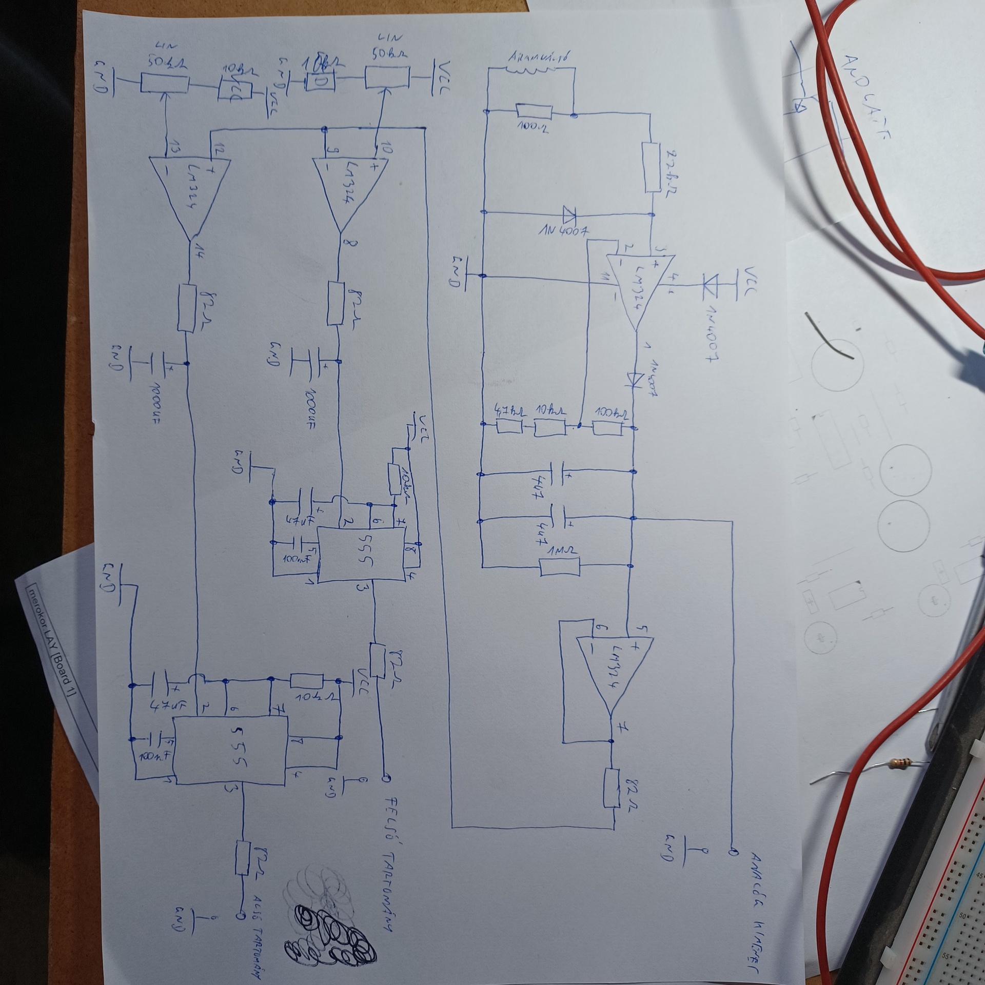

"Egy áramváltó kimenetén lévő feszültséget szeretném erősíteni hogy egy digitális voltmérőn a megjelenő érték tükrözze az áramfelvételt." A többit az unatkozó topiklakók tették hozzá..
Így van. Szerintem az abszolút átlagértékből képzett effektív érték használata jobb megoldás, mint a csúcsértékből képzett effektív érték. Nyilván mindkettő csak szinuszos hullámforma esetén lehet pontos. De számomra az tűnik logikusabbnak, hogyha torzul a hullámforma, akkor melyik megoldás által adott effektív érték lesz a valósághoz közelebb. Elég csak egy fázishasítást elképzelni, egy bizonyos határon belül nem változik a csúcsérték, pedig az áram eközben igencsak, de azt esetleg nem is látnánk a műszeren.

Bakker..., az elektronikában legalább középszinten otthon mozgó bárki képes felismerni, hogy ez egy elvi kapcsolás volt, és az esetleges kívánalmaknak megfelelően kiegészíteni pl azzal az egy szem ellenállással, ami akkor kellhet, ha a maximális bemenő feszültségig akarjuk használni! A megadott opánál még ez sem kell, a bemenetek a tápfeszültségig használhatóak, mindenféle külön védelem nélkül is! Az egyéb diódák és ellenállások feleslegesek bele, mint már mondtam, még ekkor is!

Nem, az egy kicsit hibás kapcsolás. Azért kicsit hibás, mert AC bemenő feszt kellene feldolgoznia, de a negatív félperiódust néhány tized volt felett vágja az alsó opamp, sőt rossz esetben tönkre is mehet. Beraktam azt is hogy egyszerűen megoldható ez a probléma. De inkább véded (mint az oviban - tőled idézve) a hibás megoldásodat, ahelyett, hogy pl. Te raktál volna be helyette egy javított megoldást (mint ahogyan sokan mások valószínűleg ezt tették volna).
Annyit tettem, hogy felhívtam a figyelmet erre a problémára, mert én meg úgy gondolom, hogy ez egy hobbi fórum, és esetleg nem mindenkinek tűnik fel, hogy az csak egy "elvi rajz" volt amit megosztottál velünk. Remélem azért nem probléma neked, hogy beraktam egy olyan változatot ebből a megoldásból, aminek nem probléma egy kicsit nagyobb jel feldolgozása sem. Igazság szerint nem is akartam ezzel a kérdéssel tovább foglalkozni, Te hoztad fel ismét a kérdést. Ráadásul a szokásos módon, amikor elfogynak az ész érvek a másik felet becsmérelve... "...képes leszel ezeket részben legalább átlátni..." "...ezen fogsz lovagolni, mint az oviban..." Hát remélem neked is sikerül előbb-utóbb "legalább részben" belátni, hogy semmi bajom veled, csak az általad berakott áramkört én hibásnak tartom, és szóvá tettem a hibáit. Nem kötelező ezzel egyetérteni, de nekem sem kötelező elfogadni az érveidet - főleg akkor ha a fenti módon próbálod az igazadat bizonygatni. A hozzászólás módosítva: Szept 26, 2021
Idézet: „Azért kicsit hibás, mert AC bemenő feszt kellene feldolgoznia, de a negatív félperiódust néhány tized volt felett vágja az alsó opamp, sőt rossz esetben tönkre is mehet” Tönkre nem fog menni, hacsak nem valami nagyáramú forrásra nincs kötve a bemenet! Kb 1Vpp felett viszont valóban kell a bemenet felőli ellenállás..., legalábbis a védődiódával rendelkező opa-knál. Ez az OPA is ilyen(az imént lemértem), így a max feszig való kivezérléshez egyértelműen kell az az ellenállás még oda. A szimulátorom szerint nincs ebben védődióda, de ezek szerint hiányos a modell ) Itt jeleztem is, hogy ez egy alap, és alapvetően egyetértek azzal, hogy ártani nem ártanak, sőt kellhetnek a védő ellenállások, diódák a bemenethez, opa-tól függően! Csupán az nem tetszett, ahogy ezen rugóztál, hogy nem egy minden szempontból tökéletes, gyakorlatban megépíthető kapcsolást rajzoltam, hanem elképzelhető, hogy kell még valami bele. Tehát végszóként, csak hogy a lelked megnyugodhasson, kisebb 1Vpp jelekig ahogy le van rajzolva tökéletes, 9Vpp-ig viszont kell egy soros ellenállás a bemenet felé az aló OPA-hoz. Más nem!
Sikerült mindent összeollóznom végül ami szükséges volt az igényekhez. Az analóg kimeneten egy voltmérő az aktuális áramértéket mutatja, a két komparátor kimenetét pedig a pufferelt trigger jel teszi stabillá. Erre azért volt szükség mert ha az áram a határérték közelében volt hajlamos volt "hezitálni" és berregett a kimenetre kapcsolt relé. A felső tartományban túláram miatt avatkozik be, az alsó tartományban pedig üresjarat ellen avatkozik be.
