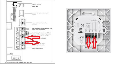

Tisztelt Fórumozók!
Nem vagyok nagy gázkazán szerelő, ezért segítségre szorulok! Adott egy Vaillant VUW 240/3-3 típusú gázkazán. Ebben semmi különleges nincs. A mellékelt képen, a baloldalon van az elektromos bekötése. L-N-G simán bekötve a kazán működik. A 3 és 4 csatlakozó rövidzár eltávolításra került és ott egy analóg termosztát található jelenleg. Az analóg termosztát a kívánt hőfoknál kapcsol. A 3-4 csatlakozóknál feszültség jelenik meg, fűtés esetén. Eddig rendben van. Egy új termosztát beszerelésénél, ami a jobb oldalon található a képen a bekötés nem lenne olyan bonyolult, ha a kimenő csatlakozókon (L1-N1) nem feszültség jelenne meg. A probléma az, hogy a kettő feszültség találkozik, mikor a termosztát fűtésre kapcsol. Mi lenne a helyes bekötés úgy, hogy a vezérlőpanel ne menjen tönkre a kazánban? Én nem tudok megoldást, de biztos vagyok benne, hogy az itt nálam sokkal okosabb szakemberek ezt simán megtudják nekem válaszolni. Segítséget előre is köszönöm!
Szia! Olvass vissza https://www.hobbielektronika.hu/forum/topic_post_2214892.html#2214892ide [/url, talán segít.

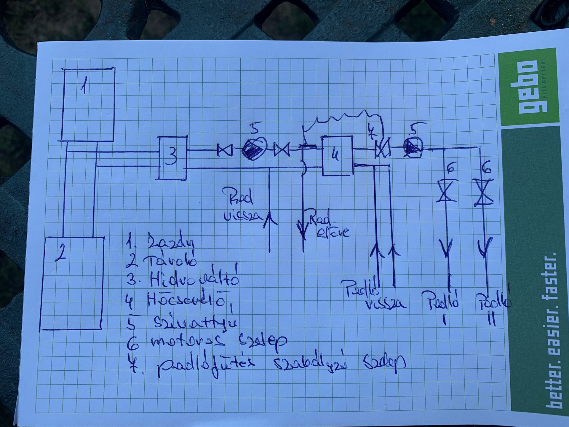

valaki esetleg tudna segíteni fűtés kapcsolás tervezésében, az nagyon szuper lenne. Csatoltam egy fűtési rajzot, hogy miként néz ki a rendszer. További infók: Szivattyú: Grundfos Alpha1 L 25-60 180 Motoros szelep: Honeywell VC4013-11 Adott még több radiátor a főkörön és 2 kör padlófűtés a hőcserélővel leválasztva. A fűtést Tado rendszerrel irányítanám. Ez úgy nézne ki, hogy a kazánt és a hidrováltó utáni szivattyút kapcsolná a tado Extension kit. Kapcsolási leírás A padlófűtés szivattyút pedig mind a két tado Room thermostat. Aszerint, hogy melyik padlófűtés kört szeretném elindítani (fölszint vagy emelet) tudná nyitni/ zárni a megfelelő Room Thermostat a motoros szelepet. A radiátorokra Tado radiator thermostat kerül, ezekkel tudom egyenként szabályozni a radiátorokat helyiségenként. Az összes radiátor párhuzamosan van kötve. Ugye az összes thermostat wireless kommunikál a tado Extension kittel, így indítva a fűtést és az "alap szivattyút". Az extension kitet e-bus-on keresztül terveztem bekötni a kazába, így még az "N" és az "L" pontra kell 230V betáp. Talán az "1" és a "4" kapcsolhatná a szivattyút. Ez a része még talán csak egy sima soros kapcsolás. Ami érdekesebb, az a padlófűtés kör. Ugye amikor a szobai thermosztát fűteni akar, nyitnia kell a szelepet és kapcsolnia a szivattyút. Ezek alapján a padlófűtés szivattyúig párhozamosan kell bekötnöm a rendszert, és a szivattyú előtt van a csomópont. Utánna már egyből vissza betáphoz. Így bármelyik termosztát is kér meleget, zárja a kört --> feszültség alá kerül a szelep (leírás alapján nyit) és feszültség alá kerül a szivattyú is. Ehhez kapcsolódóan 2 kérdés is lenne: -Mi van akkor, ha mindkét kör egyszerre kér fűtést? Azaz mindkét kört zárja a termosztát. Nem okoz ez gondot a szivattyúnak? Elvileg ennek a motornak van küldő vezérelhetősége. Célszerű lenne bekötnöm hálózati feszültségbe és a kiegészítő csatlakozón keresztül vezérelni? - Nem annyira egyértelmű a motoros szelep leírása. Rugósan visszaáll zárt állapotba, ha szakad az áramkör, vagy másodlagosan is be kell kötni, hogy visszazárjon? (Thermosztátkon 3 állás van: NC; NO; COM; 3 erű káben van behúzva a falba. ha NO-t zárja a COM-al, kér fűtést.) Köszönöm előre is a választ. Igyekeztem kicsit átgondolni, mielőtt segítségért rohanok, de generál örülnék bármilyen tanácsnak, javító intézkedésnek. Köszi előre is!
A motor(ok)nak nem okoz gondot, ha mindkét kör egyszerre van nyitva, ettől nem terhelődik túl, sőt, így elvileg könnyebben dolgozik. A probléma abból lehet, ha nem jó arányokban oszlik el a meleg a körök között. Bővebb infóért a konkrét kiépítést kell megnéznie egy szakinak, aki ezt csuklóból vágja.
A szelepmozgatónak kell fix fázis és nulla, valamint egy kapcsolószál. Azt nem tudom, mit művel a mozgató áramszünet esetén.
Szia! A padlófűtési rész azzal a két körrel és hőcserélővel és szabályzószeleppel így nézne ki helyesen. Az, hogy a vezérlését a két zónaszelepnek hogy tudod összehozni ezzel az más kérdés. Lehet, hogy egy ESBE szeleppel jobban jársz, mert az ebben az esetben tartalmaz egy bypass szakaszt is és a szekunder szivattyú nem fog túlterhelődni ha lezárnának a zónaszelepek.
Nem ez volt a kérdés, ezért off.
A hidraulikus váltó elfér a rendszerben, hamár benne van, bár szerintem felesleges. Viszont a padflófűtést primer oldalon kell szabályozni a szekunder oldal hőmérséklete alapán és nem fordítva.
