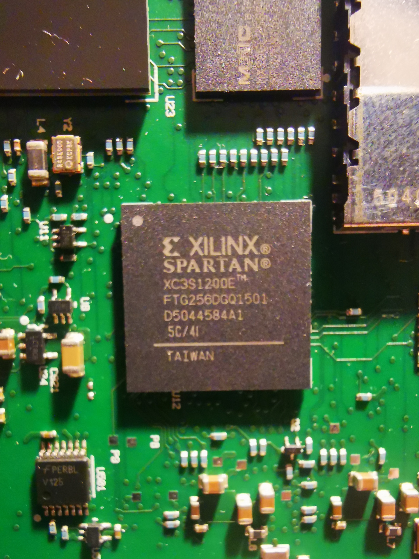

Dicséretes munka összességében! Nem sok hazai próbálkozásról tudok, ami eljutott ilyen szintig legalább...
Mekkora lett az eredő analóg sávszélesség a max bemeneti érzékenységnél ezekkel az IC-kkel?
Szia! Köszi. A sávszélességet nem tudom, sosem mértük.
Ilyenre is át lehetne rakni? Minap találtam a panelek között, meg vannak Cyclone 3 FPGAim.
És ezt át tudod forrasztani úgy hogy jó is legyen, és páciens is túlélje????
Manapság mindent meg lehet oldani, több ismerősöm is foglalkozik bga forrasztással

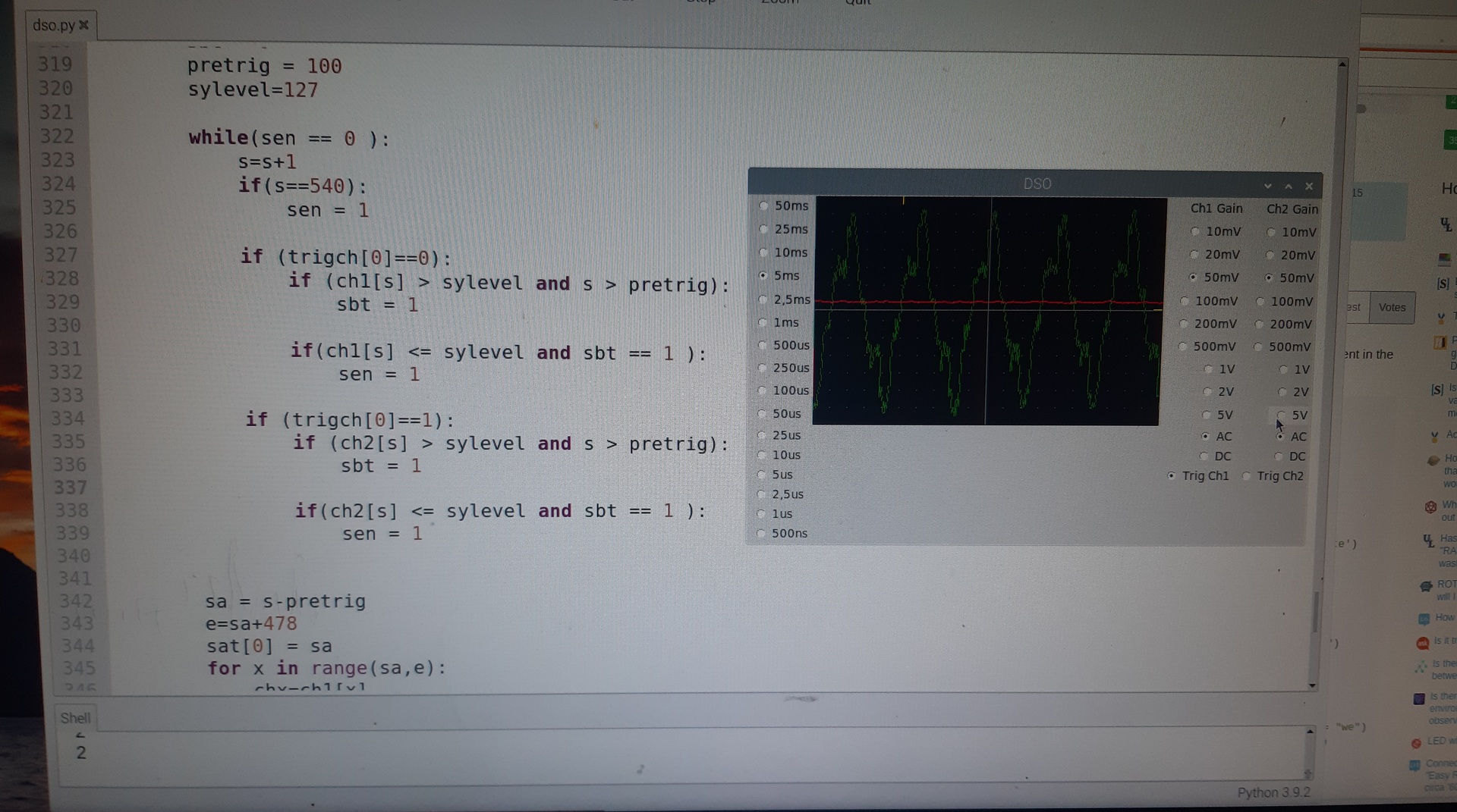

6 éve építettem egy digitális szkópot:
A méregdrága Microchip demó kijelzője tönkrement, nem tudtam pótolni, Most elővettem az analóg panelt és egy raspberry pi -re írtam egy python kódot a Tkinter felhasználásával. A Microchip kijelzője a 320x480 képet kb 10fps-sel tudta frissíteni addig a tkinter csak 1 azaz 1 fps-sel, meg kell rajzolni 400x256 képpontot kell összekötni vonallá 2x a két csatornára, majd újra rajzolni feketével hogy az előző ne látszódjon majd újra rajzolni a hátteret, nem kevés.
Milyen olcsó hardwer vagy program raspberry-re lenne jó ami nagyon gyorsan tud rajzolni?
Készítettem egy szkóp demót javascripttel ez nagyon gyors de nem tudom hogyan tudnám beletolni az adatokat, pedig jó lenne mert egy telefon is lehetne a képernyő:
Bővebben: Javascript szkóp demó
Lassú kommunikációs lehetőségeknél más megjelenítési módot kell használni!
Pl, kirajzolod a két csatorna vonalait, ez még azért elég gyors művelet..., majd a teljes képernyő törlése helyett újrarajzolod ugyanezt, de háttér színű vonalakkal! Ekkor eltűnik a régi ábra, mintha csak törlést végeztél volna, csak jóval gyorsabban végezve vele! Innentől rajzolhatod a normál csatorna színekkel az új adatokat... Nagyvonalakban ennyi.
Nem törlöm a teljes képernyőt ennyire kezdő nem vagyok. Úgy van ahogy leirtad.
Canvas.create_line(x1, y1, x2, y2, fill="green")
Így rajzol a Tkinter vonalat, a javascript így:
ctx.beginPath();
ctx.moveTo(0,0);
for(var i= 0; i<480; i++){
ctx.lineTo(i,256-y[i]);
ctx.strokeStyle = '#00FF20';
ctx.stroke();
Az utolsó sorra jelenik meg az ábra, A hozzászólás módosítva: Dec 25, 2021
Tudom hogy lehet pythonnal gyorsan rajzolni, pl a cura is azzal van megírva, ez egy gkód konvertáló 3d nyomtatóhoz, a 3d modelleket nagyon szépen lehet vele forgatni, az WX nevű GUI-t használ nem Tkintert
Megmutatom a programot, a fifo ram-okból kiolvasom az adatokat mikor megtelt 1024 byte adat, majd az első 540 adatban keresek egy trigger pontot ahonnan ki tudom rajzolni a képernyő 480 oszlopát.

def tick():
win.after(1000, tick)
d0=gpio.input(26)
sync=0
if(d0==True):
a = datetime.datetime.now()
gpio.output(27, gpio.HIGH)#clk2
for x in range(0,1031):
gpio.output(22, gpio.LOW)#L/H
gpio.output(17, gpio.LOW)#clk1
d1=gpio.input(5)#1
d2=gpio.input(6)#2
d3=gpio.input(13)#5
d4=gpio.input(19)#4
gpio.output(22, gpio.HIGH)
d5=gpio.input(5)#1
d6=gpio.input(6)#2
d7=gpio.input(13)#5
d8=gpio.input(19)#4
gpio.output(17, gpio.HIGH)
ch1[x]=256-(d4*1+d3*2+d2*4+d1*8 + d8*16+d7*32+d6*64+d5*128)
gpio.output(27, gpio.LOW)#clk2
d1=gpio.input(5)#1
d2=gpio.input(6)#2
d3=gpio.input(13)#5
d4=gpio.input(19)#4
d5=gpio.input(5)#1
d6=gpio.input(6)#2
d7=gpio.input(13)#5
d8=gpio.input(19)#4
ch2[x]=256-(d4*1+d3*2+d2*4+d1*8 + d8*16+d7*32+d6*64+d5*128)
chx1 = 128
sb = sat[0]
e1 = sb + 478
for x in range(sb,e1):
chx=ch1old[x]
canvas.create_line(x-sb, chx,x+1-sb,chx1, fill="black", width=1)
chx1=chx
chx=ch2old[x]
chx1=chx
s=0
sen=0
sbt = 0
pretrig = 100
sylevel=127
while(sen == 0 ):
s=s+1
if(s==540):
sen = 1
if (trigch[0]==0):
if (ch1[s] > sylevel s > pretrig):
sbt = 1
if(ch1[s] <= sylevel sbt == 1 ):
sen = 1
if (trigch[0]==1):
if (ch2[s] > sylevel s > pretrig):
sbt = 1
if(ch2[s] <= sylevel sbt == 1 ):
sen = 1
sa = s-pretrig
e=sa+478
sat[0] = sa
for x in range(sa,e):
chx=ch1[x]
ch1old[x]=ch1[x]
canvas.create_line(x-sa, chx,x+1-sa,chx1, fill="green", width=1)
chx1=chx
chx=ch2[x]
ch2old[x]=ch2[x]
canvas.create_line(x-sa, chx,x+1-sa,chx1, fill="red", width=1)
chx1=chx
canvas.create_line(390,sylevel,400,sylevel, fill="yellow", width=1)
canvas.create_line(pretrig,0,pretrig,10, fill="yellow", width=1)
canvas.create_line(0,128,400,128, fill="gray", width=1)
canvas.create_line(200,0,200,260, fill="gray", width=1)
for y in range(0,260):
for x in range(0,400):
if(y % 20 == 0 x % 20 == 0):
canvas.create_line(x,y,x+1,y, fill="gray", width=1)
b= datetime.datetime.now()
c = b - a
print (c.microseconds/1000)
else:
time.0.02)
tick()
win.mainloop()
Én a helyedben ebbe az irányba mennék el. Kell egy stream forrás, ami tolja az adatokat, erre meg már vannak kész megoldások. De most gondolatébresztettél amúgy, ennek én is utána fogok nézni, mert pont kapóra jönne az egyik projektemben
Amit leírtál ott, az nem éppen erről a megjelenítési módról szólt, amiről beszéltem...! Amit leírtam, abban sehol sem törölsz effektíve, csak a legszükségesebb helyen újrarajzolsz! És mivel a teljes kép csak kis része változik kockáról kockára, így átlagban jó nagy a nyereség...
Majd tanulmámyozom. Elkészíthető akkor egy digit szkóp amely nodemcuról megy, és a telefon a kijelző wifin keresztül?
Ha javascriptes (webes) megjelenítést szeretnél, akkor websockettel tudsz vele aránylag kisebb késleltetéssel kommunikálni, de az se lesz szerintem elég gyors.
Ha pythonnal rajzolnál, akkor ajánlom a pyGame használatát, az SDL-el rajzol, azaz kihasználja a hardveres gyorsítást is. Ha egy játéknak elég fps-t tud, akkor egy grafikonnal se lesz baja.
Egyszerű megoldások még: C# és mono, vagy Pascal és lazarus, mind a kettő fordít és fut linuxon (ARMen is) és szinte biztos, hogy van hozzájuk ilyen komponens ami ezt kirajzolja neked gyorsan.
Kipróbáltam jó lett, 256x480 as képernyőt a két csatornával 300ms alatt frissít, ebből 150ms a 2048 adat beolvasása a két RAM ból, elég lassú a raspberry gpio kezelése, mint az arduino digitalWrite megoldása.
Kezelőgombokat (radiobutton) kellene még létrehozni pygame alatt.
A programozása is egyszerűbb mert újra rajzolja ciklikusan a képernyőt, de mégis gyors
Hát igen, sajnos ezen a Linux is lassít amiért nem valós idejű ugye, mint egy kontroller esetében. DMA-t nem tud amúgy a pi? Az sokat tudna rajta gyorsítani, ha lenne esetleg, de erről nincs információm.
Szerkesztés: ja, most esett le, hogy RAMból való olvasás esetén nem feltétlen segítség, ha van dma. A hozzászólás módosítva: Dec 26, 2021
Csak gyorsabb, kifelejtettem hogy a mintavétel is időbe telik, ha a legnagyobb 40Ms/s akkor akkor 10fps a képfrissítés több nem is kell. A tkinter egy másik panelon fut az vezérli az analóg panelt, fapados de nekem így jó. Ha a kép jobb sarkába belekattintok akkor ott megjelenik egy kék vonal ami a szinkron szintet állítja be. Hogy tudjak mérni még azt szeretném hogy ha belekttintok a képbe akkor elmentse a kordinátákat egy fájlba, azt pedig beolvasom egy gombnyomással a DSOPanelen (mert ott tudjuk a beállításokat), így ott ki tudom íratni a feszültséget és az időt.
