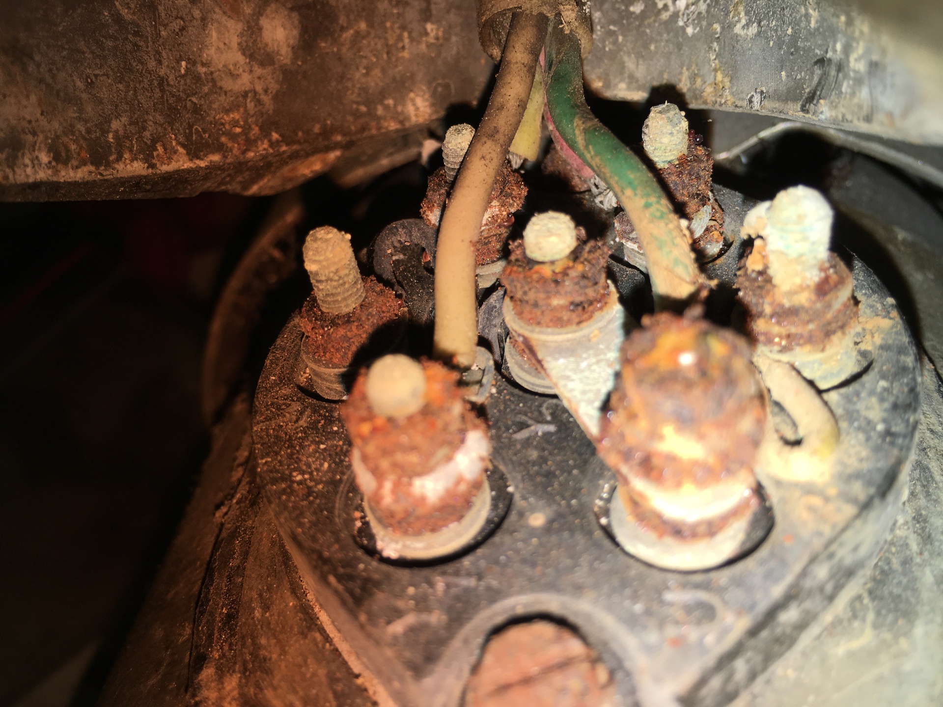

(#) Wuti91 hozzászólása Dec 9, 2021 /
Üdv mindenkinek!
A kerdésem az lenne hogy miért van így bekötve a 3 fázisú motor az esztergán?
Sajnos így vettem hogy ez fogadott.. csak nem értem hogy mi ez így...
(#) proli007 válasza Wuti91 hozzászólására (») Dec 9, 2021 /
Mert csillagba van kötve, csak nem voltak meg az összekötők, De jó igénytelenül van a motor bekötve ráadásul FÖLDELÉS NÉLKÜL..
(#) Wuti91 válasza proli007 hozzászólására (») Dec 9, 2021 /
igen a földelést azt hiányoltam én is de akkor ez így is működik effektív? mert én így még ilyet nem láttam hogy így lenne bekötve egy 3 fázisú motor
(#) proli007 válasza Wuti91 hozzászólására (») Dec 9, 2021 / 1
Ha ez szerint értelmezed a bekötést, akkor láthatod hogy csillagba van kötve. Csak épp egy négy eres kábellel illett volna bekötni (sarukkal, de legalább szemekkel), és a kapcsolódoboz fedelet is földelni.
A hozzászólás módosítva: Dec 9, 2021
