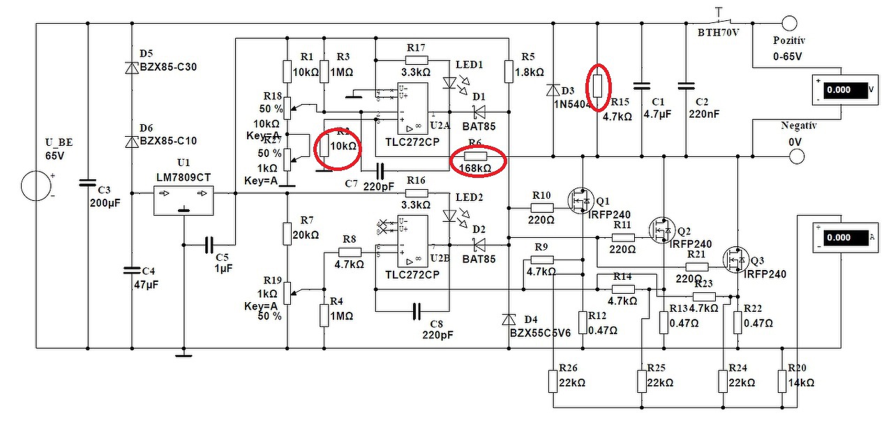

Segítségre lenne szükségem, megepitettem em-1 kapcsolást. Most élesztettem vele egy hangfrekis erősítőt s a hiba az hogy "fülre " 3-4KHz körüli zajt ad ki. Kiprobaltam az erősítőt más labortápon is, ua723 as ic vel szerelten. Hibátlan, nincs cicergés. Valakinek tipp, hogy mivel lehetne ezt a "jelenségét" hibát megszüntetni? Segítséget, válaszokat előre is köszönöm.
A tápegységek gyakorlatilag egy zárt hurkú erősítők, ahol a kimeneti jelet visszajuttatjuk a (hibajel)erősítő bemenetére, ahol azt valamilyen referenciával összehasonlítva a kimeneti áteresztőegységet úgy vezérli, hogy a beállított állapot jöjjön létre. Ha ez az erősítőrendszer nincs jól kompenzálva, akkor gerjedést okozhat. Ezt oszcilloszkóp segítségével nagyon egyszerűen ki lehet mutatni, megszüntetése már kissé bonyolultabb. "Jó helyen" elhelyezett pár 10-100pF-es, máshol pár nF-os kondenzátorokkal ki lehet küszöbölni, azonban a helyek megtalálása próbálgatást igényel. Törekedni kell arra, minél kisebb értékek kerüljenek bele, hogy ne "lassítsuk le" az erősítőrendszert, mert akkor mindenre lomhán fog reagálni.

Ha azt a nyákot építetted meg amit feltettem azzal nem kéne ilyen gondnak lenni, legalábbis nálam nincs, pedig én is élesztettem róla végfokokat is.

Saját tervezésű a panel, és igb-t vannak a vezérlés végén. Érdekesség pl.: st151 fantázia nevű erősítővel nem volt gond. Viszont aminél elő jött a hiba, az egy tranzisztor temető, gondolom érzékenyebb. Még nem néztem szkoppal, de majd neki esek, hogy mi lehet a baja. Köszönöm a segítséget. A hozzászólás módosítva: Nov 28, 2021

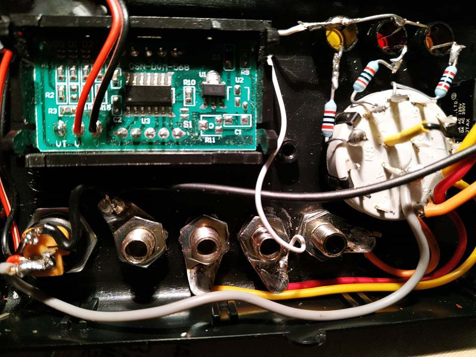

Sziasztok! Nem igazi labor táp, de nekem most ez kellett. Egy régi számítógép tápegységét alakítottam át. Tettem bele egy feszültségmérőt is, de a 3,3 V-ot nm méri. Az 5 V-nál halványabb és 12 V-nál nagyon szépen világít a kijelző. Ezeknél a kis olcsó eszközöknél nincs szükség külső feszültségre? A panelen van egy hely. Ide kellene csatlakoztatni külső feszültséget? Mekkorát?
A 2 vezetékesek a mérendő feszből működnek, Ha -mint a tiéden- megvan a 3. csatlakozási pont akkor ott lehet neki külső tápot adni, de a rövidzár smd ellenállást/forrpöttyöt el kell távolítani a panelen a táp és a mérendő fesz közül. Meggyanúsítom, hogy az R3 amit el kell távolítani, de mérd ki, hová megy, nem igazán látszik
Az R3 a bal oldali forrszem és a mérendő pozitív pont közözött van. Kiforrasztottam, majd ráforrasztottam egy +5V-ot a forrszemre, de most 0-át mutat. Visszaforrasztottam az ellenállást hogy legalább 5V-tól mérjen.
És mekkora volt az r3? 0 Ohm?
Ha a mérendő jel rajta volt, meg kapott tápot, akkor valamit mutatnia kell...

V+ a táp, mert az megy a stab kockára D3-U1 Vt a mérendő fesz R2-R15-R16 a mérendő fesz osztója... R3 nincs D0 D1 D2 lehetséges rövidzárak a kalibrációhoz
Most látom hogy 78L05 van rajta... Ha a Pistién is ez van, akkor a tápnak illik >7-8V körül lenni, hogy a stab után meg legyen az 5V, alacsonyabb tápfesznél ellenőrizni kell mennyit csal, kérdés milyen belső referenciát használ a méréshez...
Az enyémben is a 7805 van. 12 V az sok neki?
Az R3 68 ohm volt.
Jó lehet, óvatosan tapizd meg, ha melegszik forrassz rá egy rézlemez darabot
