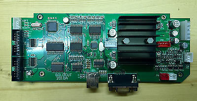

Sziasztok. Nem pont ide tartozik de hát ha kapok tanácsot. Plotter vágóm új készülék de nem garis sajnos . Első bekapcsolásnál mint ha éget szag jött ki belőle. Na most a gépen ennek ellenére kilyelző nem jelezet hibát, de csak lett valami baja. X/y tengelyt 2db léptető motor mozgatja amit manuálisan is lehet irányítani gombokkal. Na most az x tengely motorja vezérelhető gombokkal az jó. Y tengej rossz vagy is gombokkal vezérelné is a poziciót, de furcsa módon az x tengelyt akkarná hajtani vagy is az a motor moccan meg / búg. Valami zárlat lehet a meghajtó feteknél! Kérdésem csatolt képen a borda alatt lene a motor meghajtó elektronika? Ha fet vagy tranzisztor lenne a ludas akkor azt tudnám cserélni ha rossz . De lehett nem is ott a hiba ha x/y tengely vezérlésére egyazon motort vezérli vagy is a hibás rész csak megmozdítja a motort.

Nem az a gyanúm több lábú szörnyeteg - esetleg több is - lakik a hűtő alatt... A nyák túloldaláról nem latszik?
Sajnos nem , fém lemez takarja alúlról alkatrész lábak nem látszanak ha allánézek. Smd alkatrész lehet felülröl szerintem. 2db motor csatija borda mellett van . Inkább elméleti kérdés lenne hogy a motor meghajtója lehet e a rossz? Vagy meghajtó részben zárlat okozhat e ilyet? Gondolom a két motor vezérlése független egymástól.

Amíg nem szeded le a hűtőbordát, csak találgatni lehet. Kicsi a valószínűsége hogy egyszerű FET-ek legyenek alatta, inkább valamilyen integrált meghajtó IC. Ha nagyon nincs szerencséd, egyedi darab, ami piaci forgalomba sohasem kerül(t).

A "gondolom" kevés, ennyi idő alatt már szétkaphattad volna. Az a "rossz FET" benne lesz sok más egyébbel egy tokban

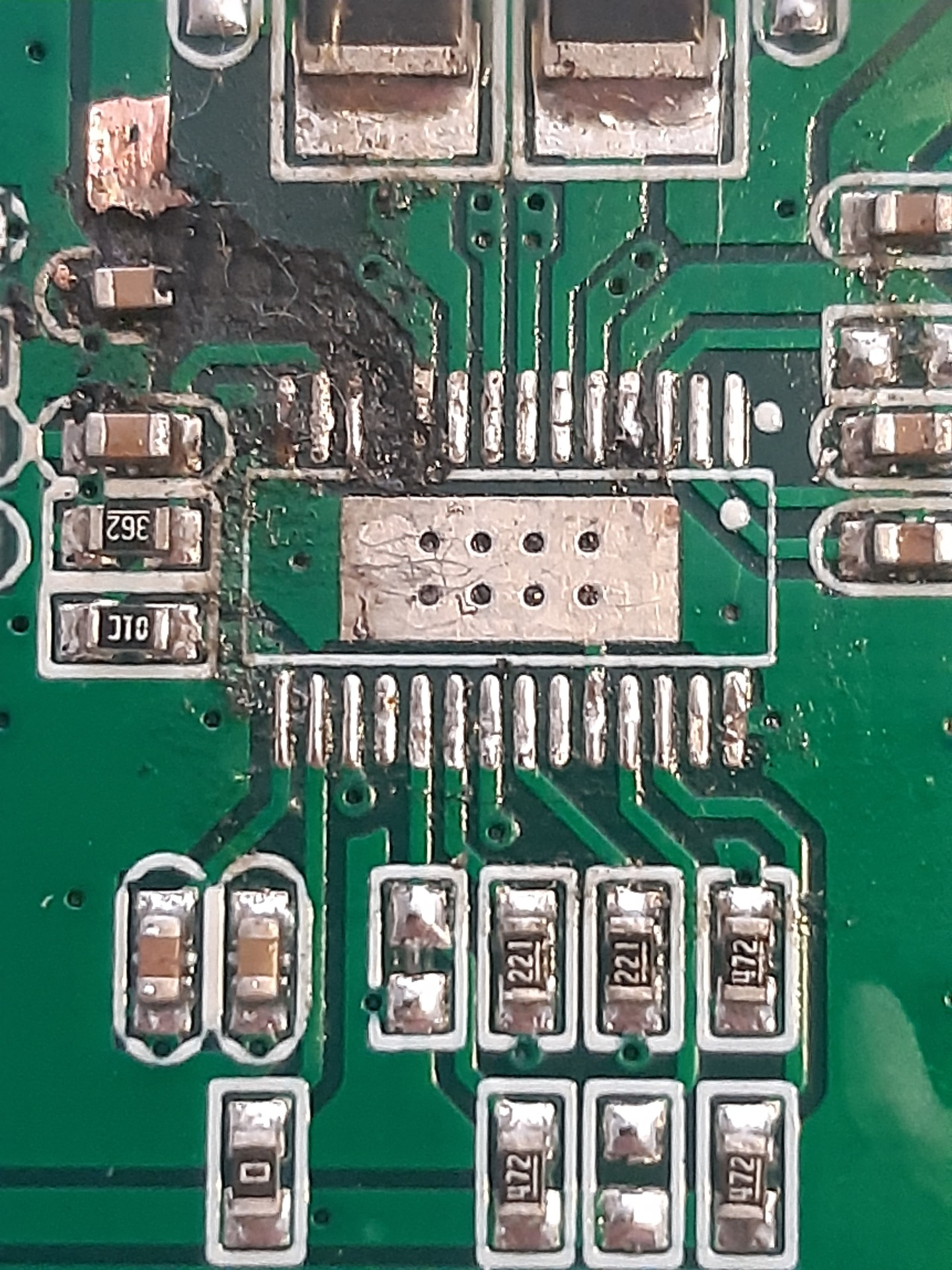

Szétszedtem. X-y tengely külön egyforma meghajtó áramköre van , tmc225 vezérli a motort égési folton a hűtőpad beleolvadt. Új készülék első bekapcsolás után füstölt le! Kérdésem mivel egyforma áramkör igy a motort lehet tesztelni hogy jó e ha felcserélem a vezetékeit ugyebár? De ha motor rossz akkor leég a jó oldal is. Motort hogyan lehet kimérni nem e zárlatos 4 vezetékes képen látszik. Ilyen ic beszerezhető nálunk?

Kimértem a motort jo. Próba felcserélve a két csatlakozót szépen megy fej jobbra balra. Nyákot megtakarítottam új fotón látszik. Sajnos valószínüleg gyári hibás ,ón ömlenyek (golyók) több helyen is a nyákon leéget ic körül is volt! A nyákon sérült vezető (vs 11pin eléget , vs 4 pin szakadt ) 11 pin melleti barna sérűlt kondi értéke hogyan deríthető ki? Tmc2225 5a ic nálunk beszerezhető? Köszönöm

A másik oldali, azonos pozícióban lévő kondenzátort le lehet mérni. Mouser szállít Magyarországra, némi infó róluk: Bővebben: Link.

Kicsit előrébb jutottam. Ic megrendelve. Nem nagy az öröm , ic-t kiszedtem. A nyákon az ic motortáp 11,4 pin vs ág eléget. 4es pin menthető a 11-est pótolni kell , csak 1 kondit érint az áramkök.
Kérdésem ic 13 lába (test) lehetséges hogy nincs bekötve? Sérült kondi cserére azonos túlsó oldali értéke beültetve 206uf. Ez jó mérés így, vagy ki kell szedni? Cseredarabra megfelel 230-190 uf körüli darabb? Utolsóként ic alján gnd pad kivezetés van ,ez nem volt forraszva szerintem . Forrasztani kell vagy nem? Egyébként 14 pin a padal van összekötve. Köszönöm A hozzászólás módosítva: Ápr 17, 2022
Szerencsésebb, ha a nagy GND felület is forrasztva van. A 13-as láb valamilyen tesztelő láb, nem feltétlen használja az áramkör. Ha jól látom, a 27-es sincs használva.
Kondnezátort ki kell forrasztani, ekkora méretben nincs 200 µF-os kondenzátor.
Köszönöm. igen több láb van ami nincs használva, csak a 13 test láb a kérdéses mivel nem látszik hova fut. Másik ic-n sem leltem azonos pontott igy arra gondoltam nincs bekötve.
Ott, ahol az égés volt, ki kellene kaparni a panelt annyira, hogy a fehéres színű hordozó anyag legyen csak. Az a barna, kiégett rész így viszonylag jó vezető, képes zárlatot csinálni, fel izzani, és tovább égetni a panelt. Ha van kellően finom hegyű dremel maród, akkor azzal is lehet ezt a kitakarítást elvégezni. Utána műgyantával visszatöltheted a kimart "árkot", főleg akkor célszerű, ha a közeli vezető fóliák alól is ki kellett valamennyit marni.
Az a nagy GND folt hasán , ez egyben a hűtőbordája is az IC nek.
Ezért jó ha forrasztva van ott is.
Köszönöm a tanácsokat. Ic csere megtörtént , működik a készülék.
