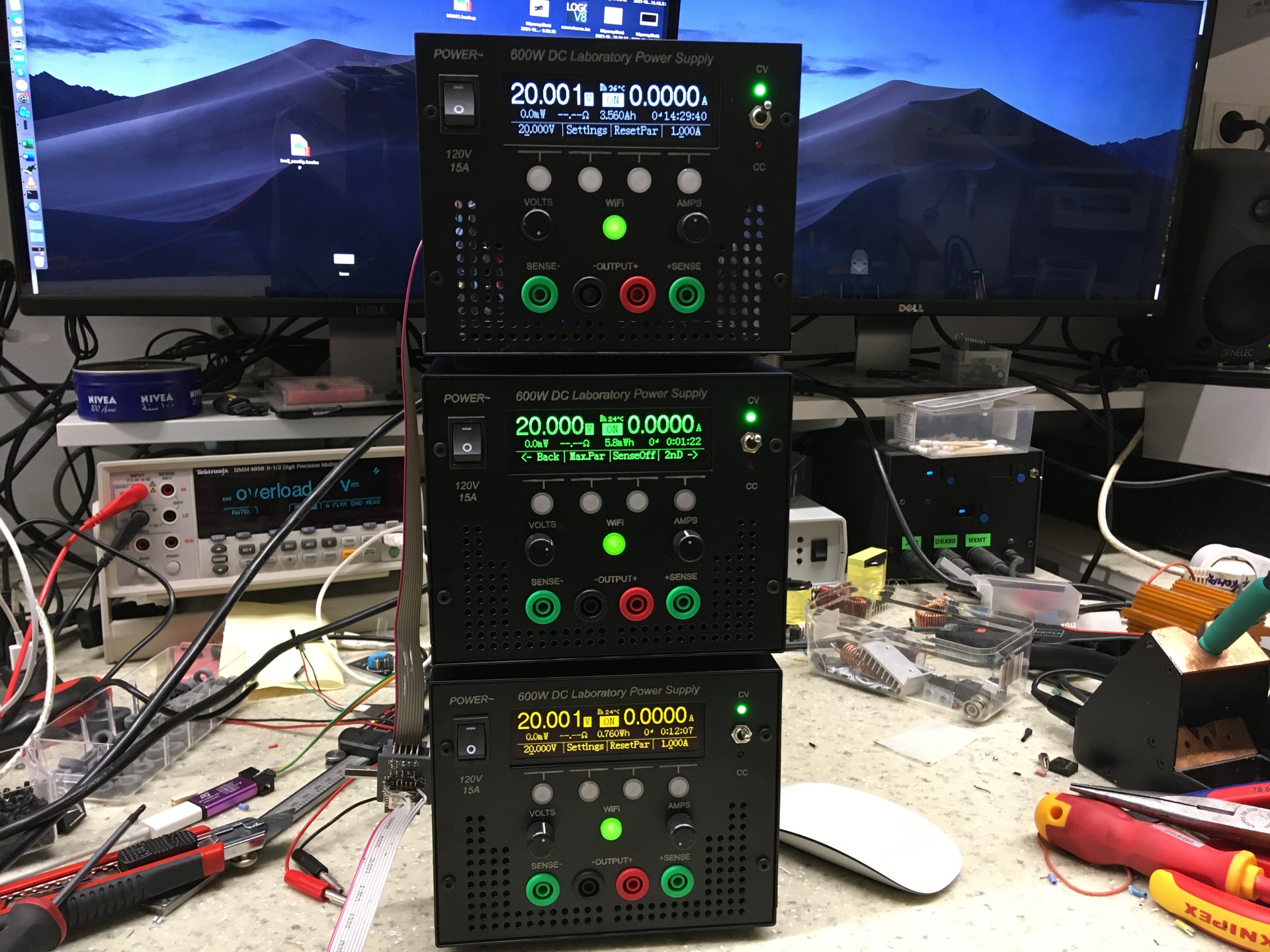

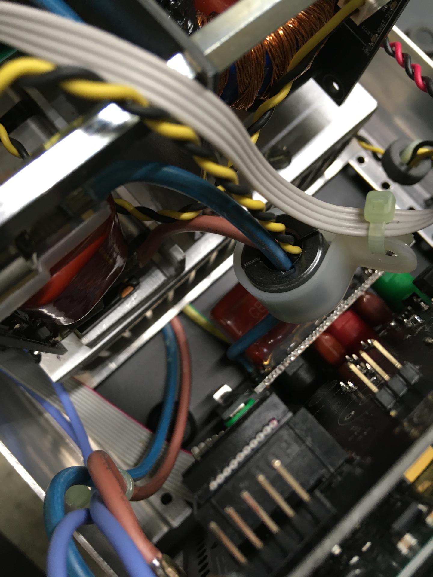

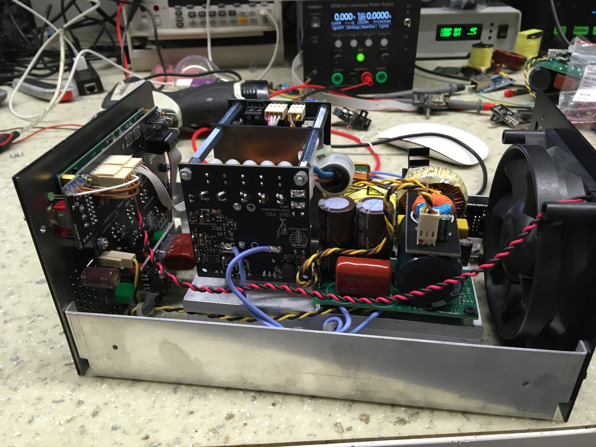

(#) tothtechnika2 hozzászólása Jan 5, 2022 / 22
Ezen a szent napon elkészültek a labortápok, 5 teljesen, 1 primer táp nélkül. (Szerintem beírom piros betűs ünnepnek a naptárba...)
Feltöltök pár képet, meg egy videót. Nemsokára jövünk tranziens mérésekkel. Addíg is egy kis izelítő.
Labortáp videó
A videóban az látszik, hogy hogy szinkronizáltam a felsőhöz az alsó kettőt. (feszültég/áram állítás és a DC on/off van szinkronizálva.)
A hozzászólás módosítva: Jan 5, 2022
(#) exabit válasza tothtechnika2 hozzászólására (») Jan 6, 2022 /
Ejha, de jól néz ki. Van valami amit utólag másképp csinálnál rajta?
(#) tothtechnika2 válasza exabit hozzászólására (») Jan 6, 2022 / 2
Nagyon sok mindent. Más formájú doboz lenne, szélesebb és alacsonyabb. Egy nagy 4 rétegű nyákon lenne az egész, nem így darabokba... primter táphoz több EMI szűrő kellene. Nagyobb trafót tennék bele, így tudná folyamatosan a 120V 15A-t. Hátul is lenne kimenet, és ethernet is lenne rátervezve. Nagyjából ennyit. Elektronikusan nem változtatnék rajta.
