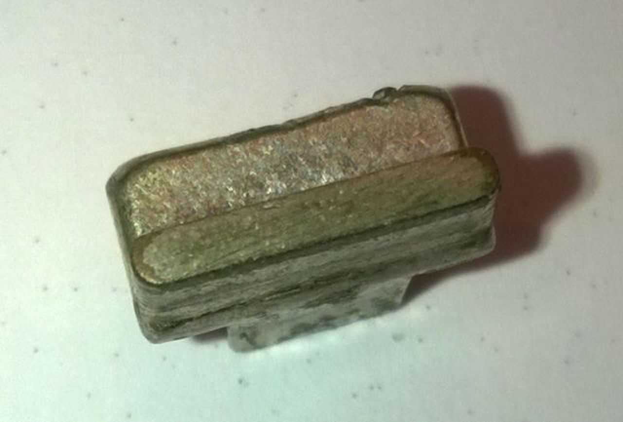

A képen egy régi készülék "érintőgombja" (pontosabban az egyik fele) látható. Ezt szeretném újra galvanizálni, hogy szép fényes legyen. A kérdésem, mivel lehet ezt a legegyszerűbben/legolcsóbban megtenni, illetve milyen anyaggal érdemes próbálkozni? Nem tudom, gyárilag mi lehet rajta, de gondolom cink vagy nikkel (a bevonat alatt réz van). Olyan kéne, ami jó vezető, de nem oxidálódik könnyen. Ezt néztem ki első körben (amihez gondolom kell ez is), labortápegység rendelkezésemre áll. A hozzászólás módosítva: Feb 19, 2016
Megmutattam az egyik galvanizáló cégnek, ők azt javasolták, fújjam le inkább valami háztartási "fém spray-vel", de szerintem a galvanizálással profibb lenne...

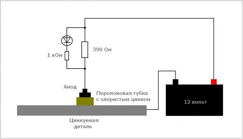

Orosz barátaink hasonló eszköze, autó karosszéria festékleverődés védelmére.
"A készülékhez bűnügyi megjelenésű, fehér porral ellátott műanyag zacskót mellékeltek, ami cink-kloridot tartalmaz. 50 g vízben meg kellett hígítani, majd a szivacs csúcsot belemeríteni az oldatba, a folyadékkal átáztatva, és a 12 V-os táplálás előzetes csatlakoztatása után meg lehetett kezdeni vele a dörzsölést. A ceruza végén található LED világít, ha a szorítóerő (és ennek megfelelően az elektrolízist biztosító áramerősség) elegendő volt. A habszivaccsal azonos átmérőjű zóna 7 perces kezelésével a gyártó ígért egy 10 mikron vastagságú bevonatot." A hozzászólás módosítva: Szept 10, 2019
