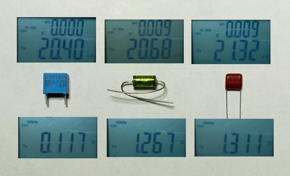

Hát, ott se nulla a torzítás közel se, de amúgy is kezdem elveszteni a fonalat. Nemrég mintha azt írtad volna, hogy nem jó a sok alkatrész a jelútban mert mindnek torzítása van, a krell az kimondott alkatrésztemető. Persze, lehet hogy ez a félvezetőkre nem vonatkozik, azokból minél többet rakunk egymás után annál jobb lesz. Nálam csak néhány alkatrész van a jelútban, de ahogy elnézem abból se mindegy melyiket teszem be, meg hogy mér szól az egyik így a másik meg úgy. Van 3 azonos értékű kondi, a felső képsoron a 10kHz-en mért értékük felettük a veszteségi tényezőjük, az alsó képsoron meg a 100kHz-en mért soros veszteségi ellenállásuk. Nem kis különbségek vannak... Pedig itt a fórumban azt tanultam, hogy a 22nF az 22nF.
A félvezetőket meg felesleges is bármire mérni, lineárisak, se hőtorzításuk, se belső kapacitásaik szóval semmiféle olyan jellemzőjük nincs ami bármiféle módon bármit is befolyásolna, vagy netán tompává, esetleg fémesen csilingelővé tenné egy egy hangszer hangját.

(#) Karesz 50 válasza Ge Lee hozzászólására (») Jan 7, 2022 /
Azt írtam, - csak nem figyelsz - hogy kevés alkatrészből is lehet jót csinálni, mert alig van valami a jelútban és ez is tud előny lenni, mint pl, a régi "világ legjobb erősítőjében", a HTA30-ban.
Szerencsédre megint a te kezedben a világ legjobb erősítője, csak ebben csak ebben most csövek vannak - és mindenki más úgy hülye ahogy van. Próbálsz gúnyolódni, de ezzel szerintem csak magadat járatod le mindenki előtt. Előttem már nem.
A 22nF-ról meg csak annyit, hogy éppen az fog legrosszabbul szólni ezek közül amit a legjobbnak mérsz. Az az MKT. Már ha jelútba akarod tenni. Kíváncsi vagyok a teszt eredményére (már ha lesz és nem hallgatod el).
