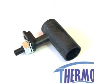

Szia! Én megmodom őszintén, hogy nem igazán értek hozzá de DE ha azt írja a hibakódra a tünetsoroló, hogy: "A rendszer nem ismeri fel a hőmérsékletérzékelőt az égőkamrában" majd megoldásnak a ".... vizsgálja meg a hőmérséklet-érzékelőt az égőkamrában, vizsgálja meg az összekötő kábelt zárlat szempontjából" akkor valahol ott kellene keresni azt az érzékelőt ami feltehetően így néz ki. A gradiens hiba is talán ennek tudható be ha nincs kontroll az égőtér felett. A bitermikus hőcserélőkre pedig nagyon jellemző a gradiens hiba ha abban kialakulóban vagy éppen előrehaladott már a vízkövesedés.
(#) irsai27 válasza VIM hozzászólására (») Jan 26, 2022 /
köszi a tippet! a hőcserélő ki lett savazva, maga a keringés szerintem jó. Nem tudom, hogy mennyire toleráns a rendszer, ha gyengül a szivattyú... Amikor bekapcsol a kazán, ha megfogod az előremenő ágat, azért nem lesz forró egyik pillanatról a másikra... Ebből arra következtetek, hogy jó hozamot produkál a szivattyú, hiszen ha lassú lenne, akkor hirtelen válna forróvá a cső, hiszen túl sok időt töltene a víz a hőcserélőben, több ideje lenne melegedni. Mivel lassan és fokozatosan melegszik, így szerintem helyesen működik a szivattyú - alacsony hőmérsékleten. Az is lehetséges - meglátásom szerint -, hogy kicsit gyengébb a szivattyú a kelleténél, ami egészen addig nem okoz túlmelegedést a hőcserélőben, amíg a visszajövő ág a kívánt hőfok közelébe nem ér. Pl.: A beállított hőmérséklet 60 fok. A visszajövő ág mondjuk 40. Lehet, hogy 40 fokos vizet még kellő sebességgel át tudja nyomni a hőcserélőn - azelőtt, hogy elérné a kritikus szintet -, viszont az 50 fokosat már nem, a víz eléri a kritikus szintet és ezért hibát jelez a készülék. Ez a tegnapi tézisem második verziója. Az első verzióm, hogy a szivattyú dilatál és ez miatt picit "megszorul", így esetleg picit kevesebb fordulat/perc teljesítményt produkál és veszít a felmelegedés hatására a teljesítményéből. Nem tudom, melyik életszerű, melyik lehetséges, vagy nem lehetséges... Nem értek hozzá sajnos. A koncepcióm az, hogy bizonyos hőmérséklet felett, ha elérjük a "kritikus hőmérsékletet", akkor vagy az érzékelő rossz, vagy a szivattyú. Ha a két érzékelő közt pár fok eltérés van, az épp elég lehet, hogy az egyik "fűtést kérjen", a másik meg azt mondja, hogy "túlszaladtunk" a kívánt hőmérsékleten. Itt megint csak nem tudom, hogy ilyen történhet-e?! Egyik esetben sem a panel a hibás, de mégis valószínűsíthető, hiszen értelmezhetetlen a hiba. A szerelő szerint jók az érzékelők, a szivattyú, a hőcserélő, a tömítések, minden. Egyetlen magyarázatot lát, hogy rossz a panel.
Ami azt illeti, én még multimétert a kezében nem láttam, hogy megmérte volna az érzékelőket, de feltételezem a kazán karbantartásakor ezt már megtette - akkor nem voltam még itt - és okkal mondja, hogy az érzékelők rendben vannak (mondjuk akkor nem tudom miért rendelt egy NTC-t és próbálta ki... feltételezem nem zárja ki a saját tévedésének lehetőségét sem...) A hőcserélőt kisavazta. A szivattyú hozamot nem tudom, hogy valamilyen módon ellenőrizte-e. Feltehetőleg azért, mert amit eddig itt leírtam minden bizonnyal hülyeség.
Én azért kérdezek - és tanulok tőletek -, mert nem értek hozzá, viszont jó fantáziám van. Lehet, hogy egy féligazság/ötlet/apróság kerüli el az ember figyelmét. Mivel nem értek hozzá, így nem rutinszerű a gondolatmenetem sem, sokkal könnyebben veszek figyelembe olyan tényezőket, amikre egy már megszokott protokoll szerint eljáró rutinos ember csak legyint, pedig lehet, hogy most van az 1000-ből az az egy alkalom, amikor éppen a kivétel erősíti a szabályt.
Beleugatni nem akarok (a szerelő dolgába), mert legalább jön és csinálja. Többször volt itt (amiért nem kért pénzt), hogy reprodukálja a hibát, tanulmányozza a jelenséget, és alkatrészt (NTC-t) cseréljen - amit csak akkor fizettetett volna ki, ha megoldja a problémát - de sajnos nem oldotta meg. Arra jutott, hogy a régi panelt kell beméretni/javíttatni, vagy új panelt kell berakni. A főbérlő fizeti, engem pont nem érdekel - új panel van most rendelve, pár nap és megjön. Nagyon remélem, hogy meg fogja oldani a hibát, és végre nem kell szopjak vele tovább. Ha a szivattyúval nem történhet az, amiket leírtam, akkor nekem sincs ötletem, panel. Ha megtörténhet, akkor gyanítom, hogy lesz egy új panelünk és ugyanolyan szar kazánunk. Hamarosan kiderül. Ha a szerelő azt mondja, hogy jó a szivattyú, nem fogok vitatkozni vele, hogy márpedig nézze meg alaposabban, hiszen én vagyok a laikus.
Amit linkeltél, egy olyan van kilógatva a kazánból, és tökmindegy, hogy a helyén van vagy nincs.

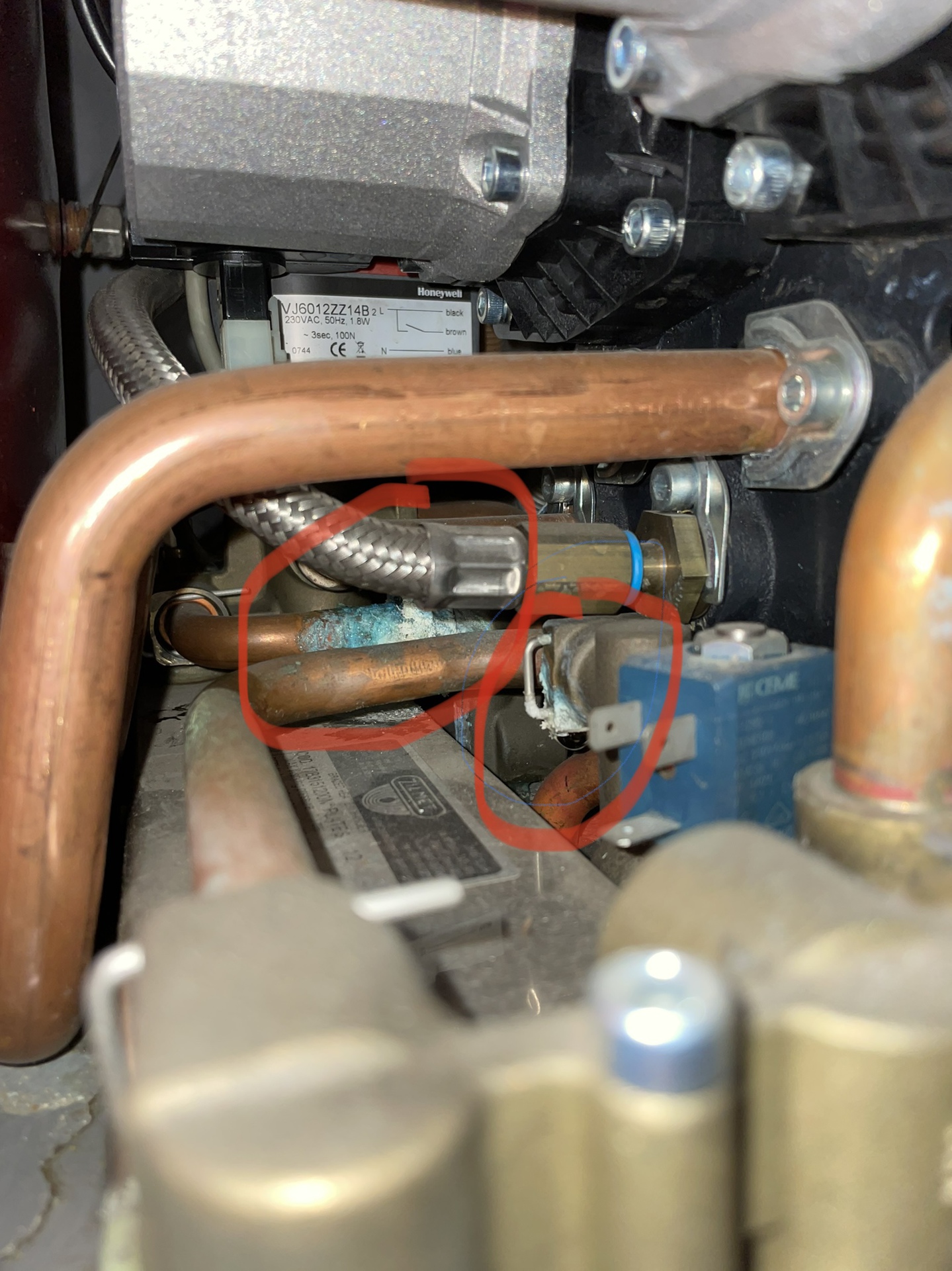

(#) bigdadylacika hozzászólása Jan 29, 2022 /
Van egy termomax inka 24 Krk kazánom ami ha meleg vizet engedek akkor csepeg az egyik talán hátul másik réz cső csatlakozásnál a kazán alsó részén (hidroblokk?), legalábbis ki van virágozva is már. Fűtés esetem nem csöpög. Pár hónapja észre vettem pótolni kell a nyomást most már tudom hol megy el.
Jól gondolom csak O gyűrűt kéne cserélném? Milyen kellhet ide és a másik helyre ha lehet egyáltalán cserélni? Köszi

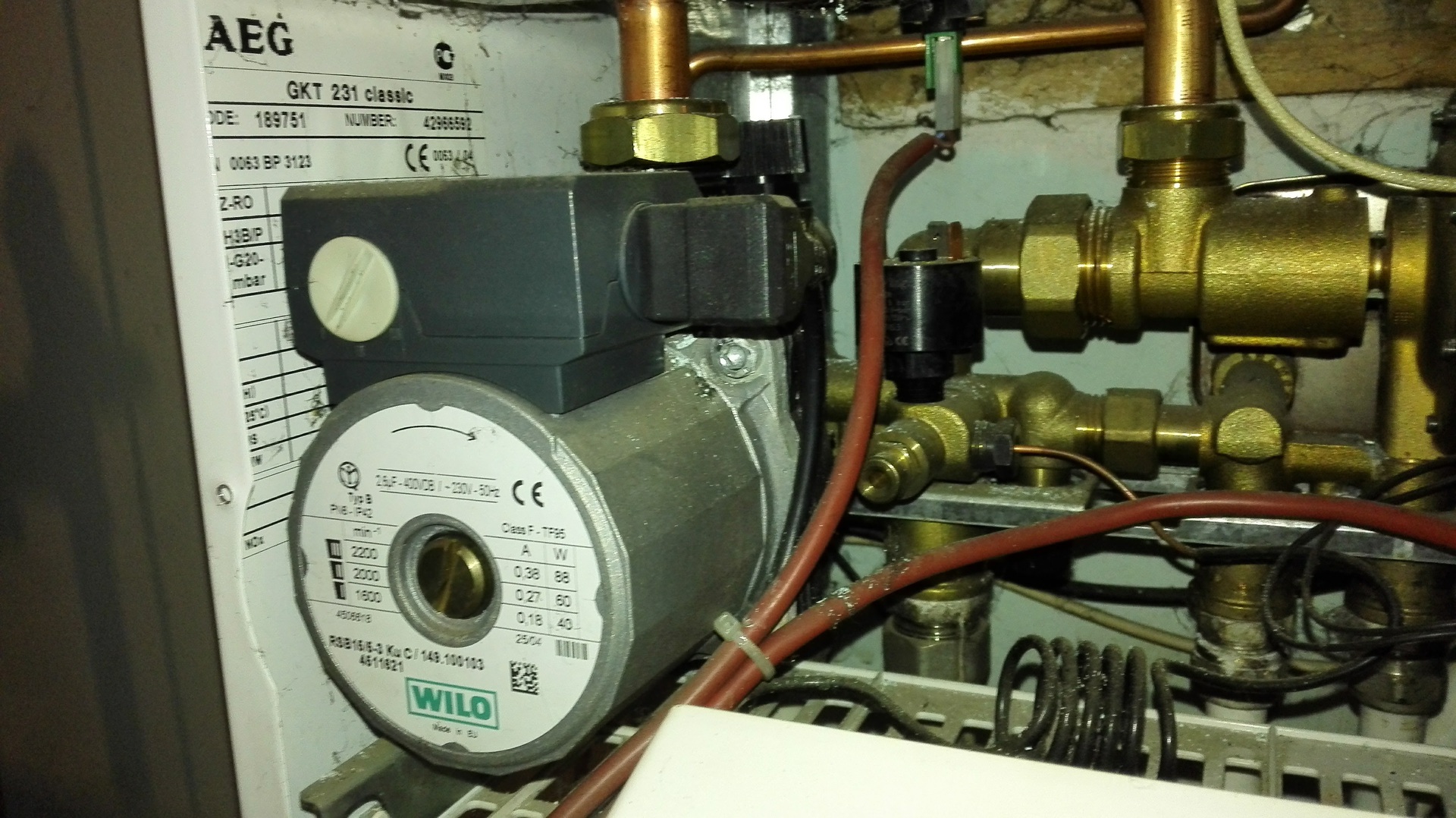

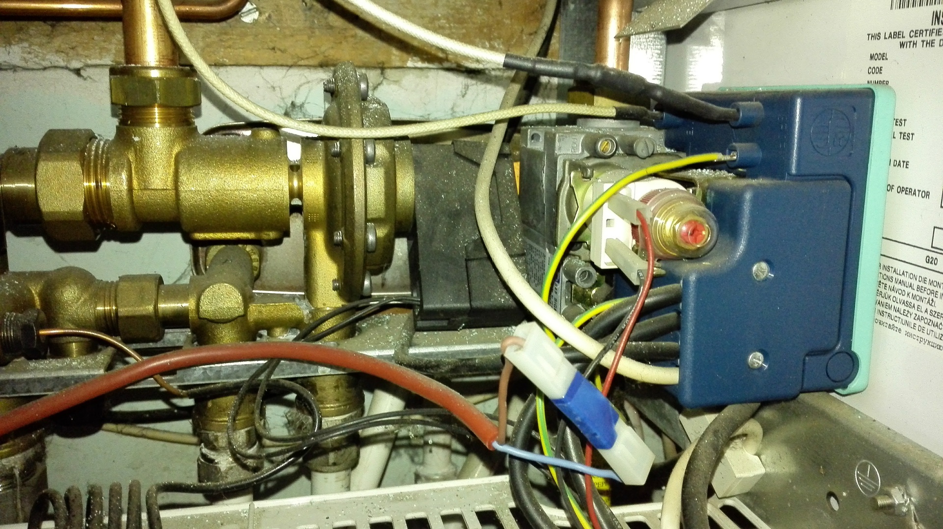

Van egy gázkazán, amivel problémám akadt. Most költöznénk át, eddig a ház nem volt teljesen felfűtve (egy bácsi lakott ott egyedül), csak kb. egy szoba az egészből (tehát eddig valószínűleg a hiba ellenére is jól működött). A kazán nem tudja a 2 szintes házat 21fokra felfűteni, 18.5fokot mutat maximum a termosztát és hideg is van a házban. A radiátorok csak langyosak.
Amit eddig csináltam:
- Beállítottam a termosztáton a nappali és az esti hőmérsékletet 21fokra (ez valószínűleg sikerült, de elég nehézkes a beállítása, sok a menü, viszont nem reagál a leírásban ajánlott dolgokra, pl. ha megnyomom a fel vagy le gombot, nem tudok hőmérsékletet változtatni... Buszos egyébként)
- feltekertem a kazánon kevő hőmérséklet potikat magasabbra, hogy az előremenő magasabb legyen (ha a kazánon levő üzemmód 1, 2 vagy 3-ra van állítva, akkor a termosztát vezérel)
- a kazán alatt van egy melegvíz tároló, azon a hőmérő felmegy 70fokra is
- a kazánon levő hőmérő 80fokot is mutat, amikor fűt
- a kazán mögötti melegvíz kijövő cső fogásra 60fok feletti, szóval jó, viszont bármelyik radiátort fogom meg, kb. 40-45fokos (langyos, egyáltalán nem forró!).
- a kazán mögött 2db keringető szivattyú van, az egyik a tartályba nyomja a vizet, ezt láttam működni
- a másik keringető keringetné a vizet a fűtés körben (szerintem), de ezt nem láttam még működni, szerintem vagy hibás, vagy nem kap vezérlést...
Felrakok 3 képet, egyen a kazán látható (az a kép, ami alatt a melegvíz tartály látható), a fekete műszer van a kazánba beépítve, a fehér pedig a termosztát.
Sajnos a termosztát annyira okos, hogy nem látszik rajta, hogy fűt-e, nem kattan, nem tudok rajta feszültséget mérni. Útálom a túlbonyolított szerkezeteket!
A keringető szivattyút le kellene tesztelnem? Kikötni a kazánból és direktben adni neki 230V-ot?
Mit próbáljak ki szerintetek?

(#) 444Tibi válasza Kovidivi hozzászólására (») Jan 31, 2022 /
Ha a kazán a pincébe van akkor én arra tippelek hogy nem megy a szivattyú és csak gravitációval forog a víz.
Tegyél egy 25W izzót párhuzamosan a szivattyúval és kiderül hogy kap-e tápot.
Aztán lehet tovább keresni a hiba okát.

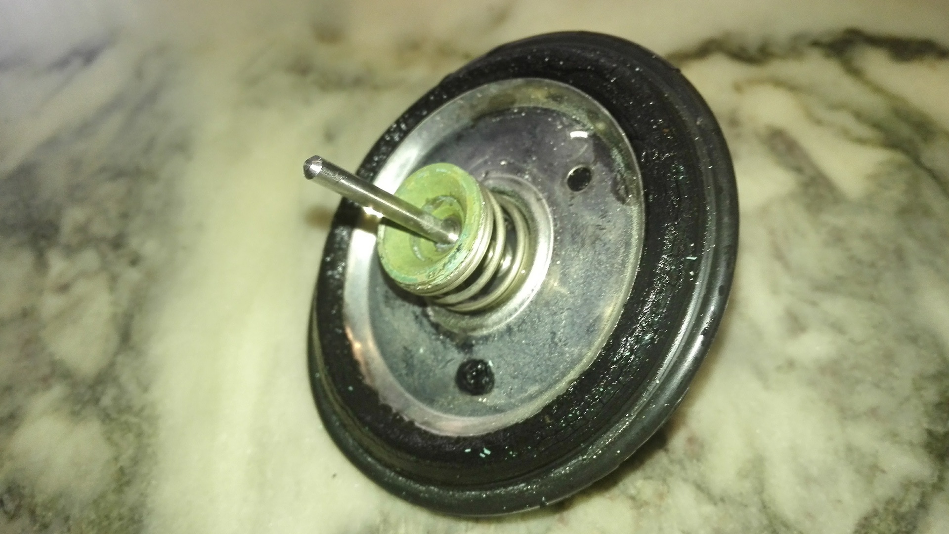

(#) apuwader hozzászólása Feb 1, 2022 /
Aeg 24kw cirko kombi készülék, nincs melegvíz, pedig az égő a megszokott módon üzemel, a melegvíz mintha a radiátorokat fűtené, mert azok meg melegednek, a beállított 70 fok fölé nem megy a vízhőfok, pedig az égő folyamatosan ég.
Előre is köszi a segítséget.
(#) uniman válasza apuwader hozzászólására (») Feb 1, 2022 / 1
Típusszáma nincs? Egyértelmű... a "váltószelep"!
(#) apuwader válasza uniman hozzászólására (») Feb 1, 2022 /
egyszer már volt benne cserélve a membrán, mert elszakadt, megint az lehet a baj?
(#) 444Tibi válasza dave500 hozzászólására (») Feb 1, 2022 /
A futógömböt szerintem lehetetlen beszerezni és ugyanennyire lehetetlen cserélni is.
Ha tényeg ez a baja, egy esztergapadon a lapátkerék hátuljából le lehet venni 0,5mm körül, 100ezernél jóval olcsóbb.
Viszont lehet nem tart sokáig ha nagyon kopott a két felület amin forog. Nem a kerékbe van kikopva, mi van belül, min fut?
("Egyszer" mikor, 1990-ben?) Ami egyszer elromlik, az mért ne romolhatna el többször is? Egyszerű szerkezet...mint a faék!
Az a váltószelep 2 részből áll: vízház a gumimenbránnal (vízarmatúra)
meg a váltószelep rész. Ez utóbbi, ha nem a két végállásában áll meg, akkor van gond (de akár szorulhat is).
(#) Kovidivi válasza 444Tibi hozzászólására (») Feb 1, 2022 /
Kiderült a hiba.
A termosztát rajta van ugyan a buszon, de mióta telepítve van ez a rendszer, a termosztáttal nem lehet a kívánt hőmérsékletet beállítani. A gázkazánon van két poti, esti és nappali hőmérséklet, azzal lehet a fűtési teljesítmény mt szabályozni, aztán a hőmérséklet a házban annyi lesz, amennyi. Tegnap felfűtötte az egész házat 24fokra, szóval működik, a radiátorok forróak voltak. Ideiglenesen ez is megfelelő, a lényeg, hogy fűt rendesen, később meg lesz csinálva rendesen.
A membrán atomjaira öregedett, ilyet tudok venni valahol?
