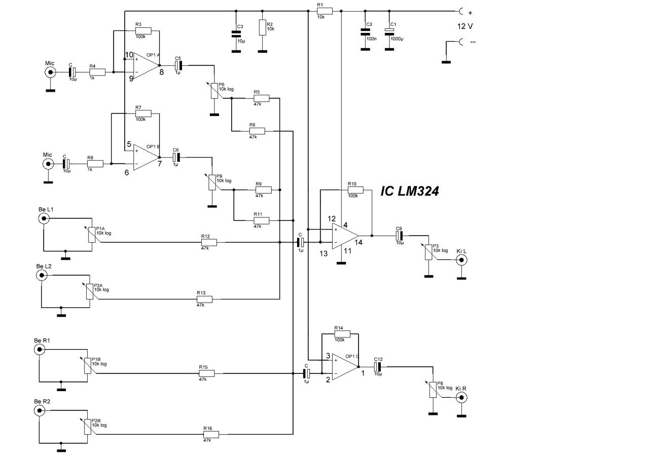

Sziasztok. Egy egyszerű keverő kapcsolásra lenne szükségem ilyen kvázi házi felhasználásra egy laptopot és egy mikrofont kellene, hogy tudjak keverni minimum. Az alábbi kapcsolási rajzot találtam itt a topikban a hozzá olvasottakkal kiegészítve. Jó lesz szerintetek? Illetve valami tanács hozzá amire figyeljek?

(#) Gafly válasza Geri86 hozzászólására (») Ápr 25, 2022 /
A mikrofon bemenet féltápfeszültségen van. Ha rádugod a mikrofont, akkor nagy pukkanást fogsz hallani ha az erősítő akkor már be van kapcsolva. Tönkre persze kis szerencsével nem megy semmi, de megrettenhetnek páran.
Milyen a mikrofon? Ha ennek kellene táplálni, akkor ez kevés. Kondenzátor, és egy nagyobb ellenállás (ami a test felé kisüti) javasolt a mikrofon bemenetre.
Mikrofon csatorna miért nem monó csak? Szerintem ritkán kell sztereó mikrofont használni (venni sem egyszerű)...
(#) Geri86 válasza Gafly hozzászólására (») Ápr 25, 2022 /
Így már jó?
Még valami jó nagy ellenállással (47 k mondjuk) tedd GND-re a mikrofon bemenetet.
Így Gafly?
Nagyjából. Nem a mikrofon GND-re kellene, hanem a meleg érre.
A kondi után vagy elé?
A kondenzátor negatív fegyverzetét kell a GND-n tartania, tehát a bal oldalra.
Rendben. Remélem így már jó. Ez a IC am mennyire számít zajosnak?
Amúgy egy ilyesmi mikrofonhoz gondoltam. Természetesen a keverő után végfok.
