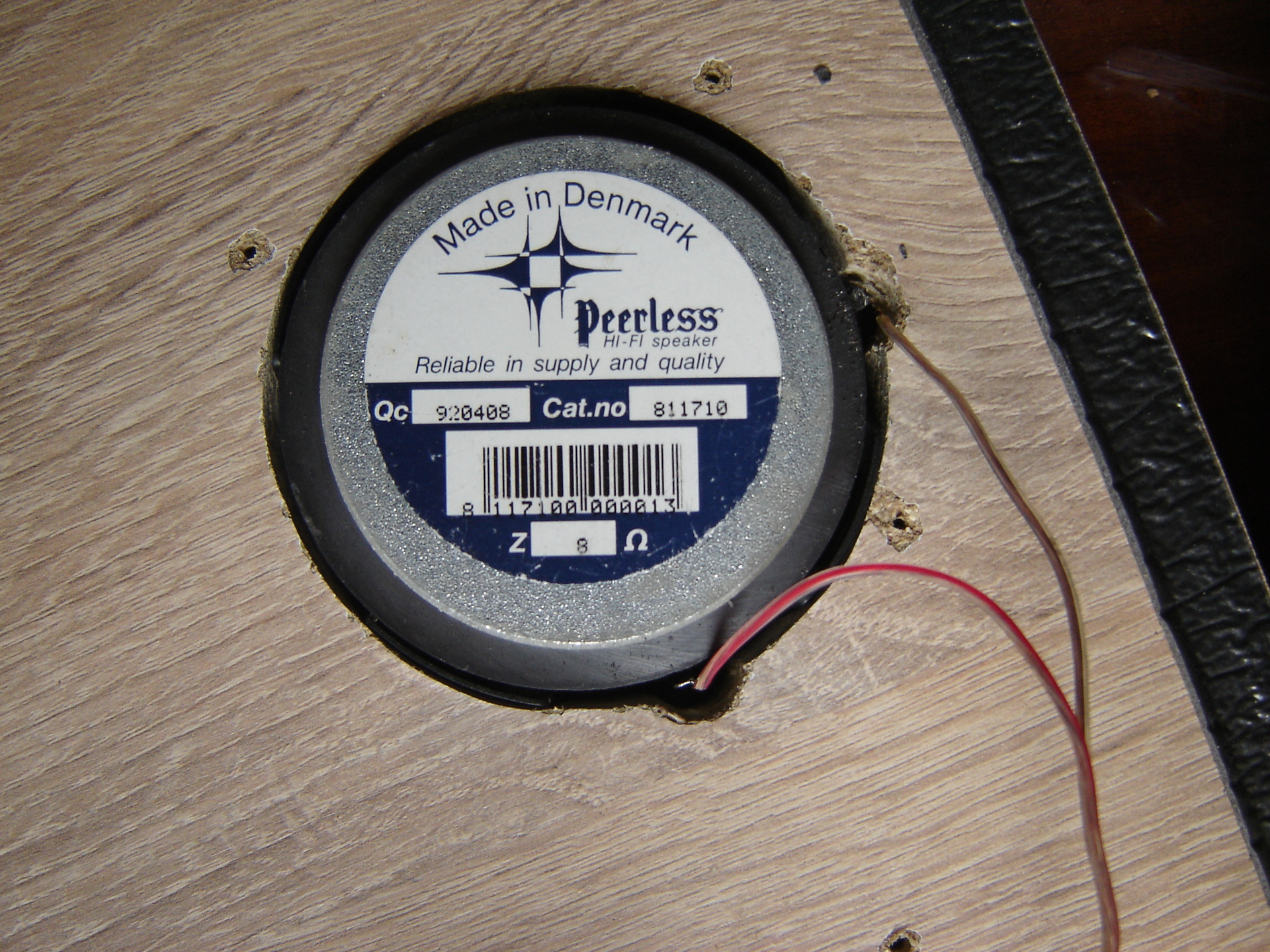

(#) ngyzoli válasza GARFIELD13 hozzászólására (») Máj 28, 2022 /
Ezt a "gondolati párba állítást" -szerintem-engedd el. Ha a műszerek,és a fül is pozitív visszajelzést ad,akkor nem lehetünk tévúton. Amúgy,ha megnézed az LB 1021 "direkt" átvitelét,meglepődnél... Elvileg be is tudnám linkelni,de most nem találom.Egyébként szűrve már jó az orion-mély,csak szűretlenül nem?? A hangsugárzó-technikában pedig sokszor olyan megoldások válnak be váratlanul parádésan,amik "gondolati síkon" elvetendők lennének...ott van példaként a Sonus Faber "Extrema" sugárzója.Szinte csak olyan megoldásokat tartalmaz,amik papíron szinte nem is működnek.Mégis szenzációsan szól.
Azt mondom,nem kell ódzkodni a szokatlan ötletektől,mert,-bár igen,néha zsákutcába visznek,-de más esetben akár meglepően jó eredmény születik/születhet ezekből.

Most ezt nem vágom teljesen... Persze,hogy "új" hangdobozt csinálok,mert nekem a HS 280 bármelyik verziója,-és itt most elnézést azoktól,akik még mindig használják,és kedvelik,-nem alkalmas zenehallgatásra,most pláne,de már a 80-as évek közepén,mikor hifizni kezdtem,a megjelenésekor sem volt az.
Az egész konstrukció úgy rossz,ahogy van.Viszont(!!),ha mégis meg akarunk menteni belőle valamit,a leghasználhatóbb komponense a mély-sugárzó,amihez mostanság elég olcsón lehet hozzájutni...vagyis ezt tartottam meg,és ehhez kerestem "hozzá illő" dómot.Amúgy itt a 3 utas konstrukciónak sem látom értelmét (épp ezzel lett elrontva).
"sok a szöveg,kevés a konkrét tanács"
A dóm másodrendű szűrője 4,2µF/0,26mH,és a bekötése fordított. A mély direktben van. (a fotón látható két elkó csak imp-korrekciót végez,egy még későbbi mod.-amúgy gyakorlatilag rövidzár)A doboz méret szinte ugyanaz,mint az eredetié,csak vastagabb fallal.Ennél konkrétabban nem tudom,bocsi. (már ha jól értelmeztem,hogy erre voltál kíváncsi)
Ez a "set-up" így,ahogy látható,egy nagyon korrekt,méltányolható hangon tud megszólalni,és a bekerülési költsége,mivel a piacon is összevadászhatók a hozzávalók,-csak pár ezer Ft. Szinte bárhogy is szól(hatna),már megérte...
