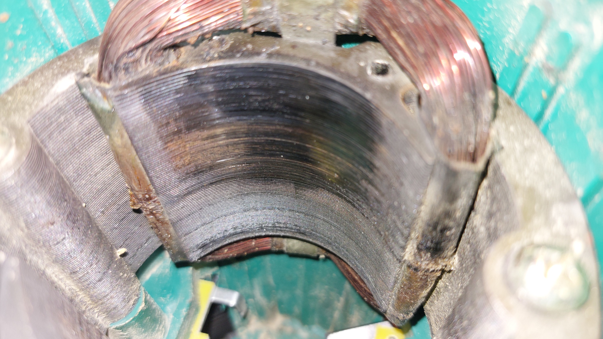

(#) vargagerp hozzászólása Dec 16, 2021 /
Egy 2400 wos régi bosch flexel kapcsolatban lenne kérdésem. Elsőre azt hittem csak szekefe probléma de tanácstalan lettem. Eléggé durván szikrázik és nagyon roncsolja a szénkefe felületét. Szénkefe csere után olyan mintha picit szorulna is. Észrevettem hgy amotor álló réstének belseje igencsak meg van kopva gyakorlatilag egy részen simára csiszolódot, ami viszont érdekes hgy az első csapágynál csak nagyon picit szerintem kb 3mm nozgása van? Érdemes szerintetek csapágyazni az lehet a hiba illetve a megcsiszolodott rész miatt fog normálisan működni?
(#) erbe válasza vargagerp hozzászólására (») Dec 16, 2021 /
„kb 3mm nozgása van?”
3 mm vagy 3 tized mm? De mindkettő sok. Több esetben találkoztam olyan csapággyal, hogy elkopott a kosár és a golyók kóboroltak. Időnként összefutottak egy oldalra, akkor megragadt a forgórész. Másik irányba forgatva tökéletesen futott. Mindenképpen csapágycserét ajánlok. Ellenőrizd az állórészt is, hátha lötyög a házban!
(#) granpa válasza erbe hozzászólására (») Dec 16, 2021 /
Csapágyfészket is. Találkoztam, fém, -nem műanyag-, szétkopott csapágyfészekkel is.

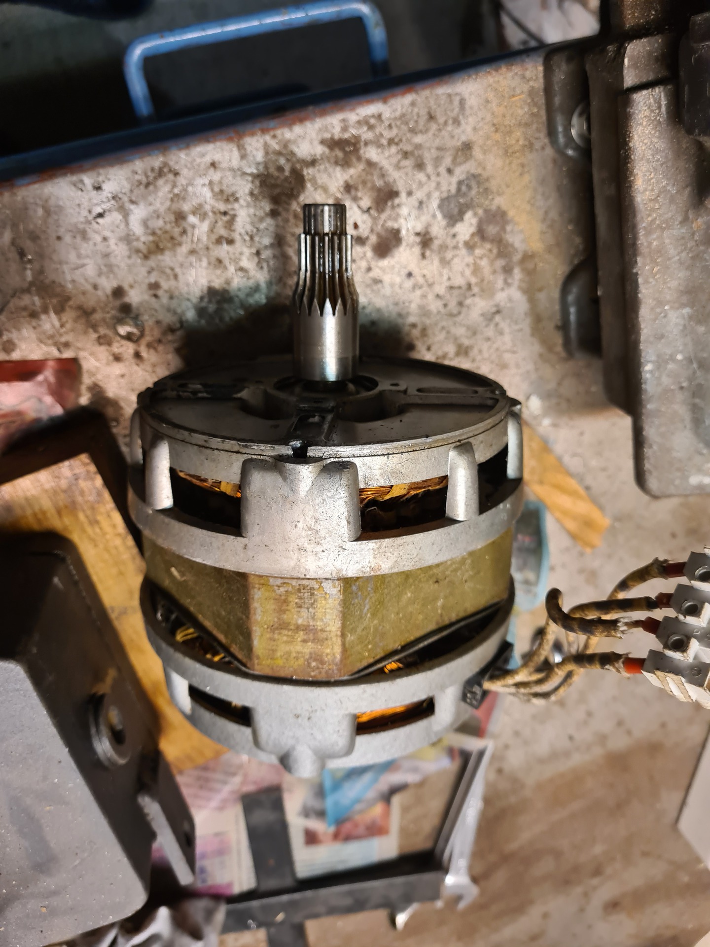

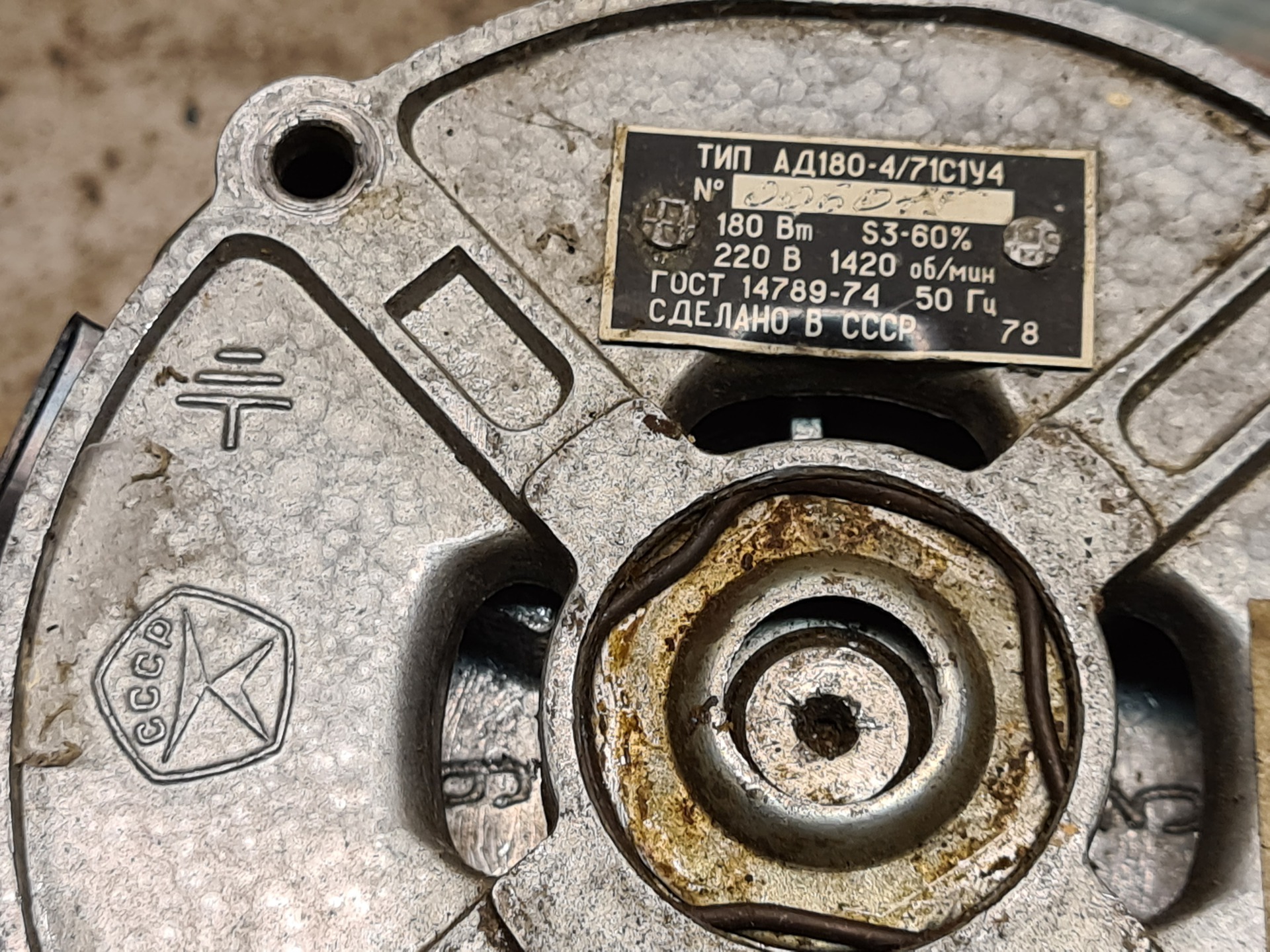

(#) baumi67 hozzászólása Jan 3, 2022 /
Van egy egyfázisú, kb 180W-os orosz villanymotorom. Eddig egy fogaskerék áttételen keresztül egy kaput mozgatott.
Most meg nem mozgatja. (Nekem ezt hozta a Jézuska..)
Ha magában indítom, gond nélkül indul. Akkor is, ha a segédtekercset kötöm be főnöknek, és a főtekercs segédkezik neki - bár nem tudom ez számít-e.
Ha csak az áttételt ráteszem, már azt is csak épp hogy mozgatja, nagyon lassan forog a motor. Az áttétel önmagában, illetve összeszerelve a motorral is kézzel könnyen forgatható.
Az indítókondit cseréltem, nem segített.
A fő és segédtekercs függetlenül ki van vezetve, mérésre jónak tűnik. Melegedést, füstöt nem tapasztalok.
Van ötletetek, mit kellene még próbálnom??
Kb mekkora indítónyomatéka van egy ilyen motornak? (Az üzemi fordulatszámán - 1440 - 1Nm -t számolok a teljesítményéből)
Köszönöm:
Baumi
(#) VIM válasza baumi67 hozzászólására (») Jan 3, 2022 /
Szia! Tudnál róla képet mutatni?
(#) vgyre válasza baumi67 hozzászólására (») Jan 3, 2022 /
Szia! Meg kellene mérni mekkora feszültséget kap.
(#) baumi67 válasza VIM hozzászólására (») Jan 3, 2022 /
Megpróbálom:
(#) baumi67 válasza vgyre hozzászólására (») Jan 3, 2022 /
Kiszereltem, és közvetlenül kötöm rá a 230V-ot.
(#) VIM válasza baumi67 hozzászólására (») Jan 4, 2022 /
Szia! Szerintem ez a motor nem kondenzátoros hanem indítórelés. Mosógépmotor volt amelyik szivattyúzott is..
Ami nálam fellelhető példány annak a kivezetései színezése a tűzősaruknál fehér és lila a főfázis az irányoknak (jobbra ill. balra) a színe pedig zölddel van jelölve. A reléje 2.6A-os és nincs kondenzátor. Ha nincs hozzávaló relé, talán egy régebbi hűtőgép kompresszor indítójának az áramreléje jó lehet hozzá, hogy automatikus legyen az indítás ne nyomógombos (kézzel). Ez a motor különben egy Riga mosógépben volt de látom, hogy a tengelyvéget befogaztattad a hajtáshoz.
(#) VIM válasza VIM hozzászólására (») Jan 4, 2022 /
Azt majd elfelejtettem megírni, hogy a főfázis tekercs ellenállása 12Ω a segédfázisé pedig 27.5Ω és a forgásirányt egy kapcsolóval lehet váltani ami a segégfázis tekercsben fordítja meg az áramirányt. Az előzőleg leírtakban félreérthető lehet az "irányoknak" szó jelentése de az áramirány fordítása a zöld színnel jelölt tekercsvégeken történik.
(#) baumi67 válasza VIM hozzászólására (») Jan 5, 2022 /
Nekem az ellenállások 13 és 39 Ohm, ezek szerint nagy rövidzár nincs benne. Kb 10 évig működött kondenzátorral, igazából az érdekelne, hogyan lehetne megállapítani biztosra, hogy most mitől gyengült így el. Köszönöm
(#) VIM válasza baumi67 hozzászólására (») Jan 6, 2022 /
Szerintem az a segédfázis tekercs kissé nagy ellenállású, hogy érvényesülni tudjon ráadásul állandó üzemi kondenzátorral üzemeltetve egy relés indítású motort tíz éven keresztül megtette a hatását. Az állandó üzemi kondenzátor ha állandóan rajta van egy relés indtású motoron az fékezőleg fog hatni ha az elérte az üzemi fordulatát és maximális nyomatékát, nem volna szükség a további "indítási segélyre". Ha leveszed róla a kondenzátort és csak nyomógombal indítod be (ha így elegendó még a segédfázis tekercs teljesítménye) akkor még használható a motor de semmiképpen nem kondenzátorral. Ha így nem működik a motor és nem lenne más megoldás helyette akkor (ha gondolod) keress meg privátban, mert én nem használom ezt a motort de kifogástalan állapotban van a reléjével és irányváltó kapcsolóval együtt bekötve. A tengelyt (forgórészt) kellene csak kicserélned, hogy a hajtás működjön különösebb változás nélkül.
