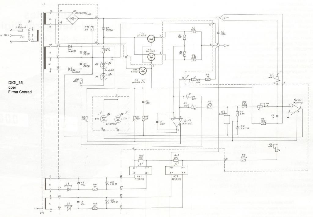

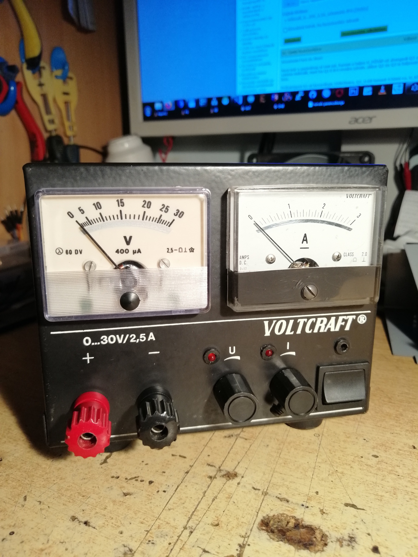

(#) vtsoftware hozzászólása Jún 30, 2022 /
Üdv mindenkinek!
Van egy Voltcraft ? számú labortápom (rajzot csatoltam), amiben tönkrement a trafó.
Azt terveltem ki, hogy a 30V-os tápot egy kapcsolóüzeművel helyettesítem, míg a 15V-os feszt egy kistrafóról megkapja. Utóbbi a vezérlés csak, ahogy nézem már mA árammal. (Ha nem tévedek.)
Viszont valamit félreköthettem, vagy tönkrement még valami benne, mert nemhogy nem szabályoz, hanem a következőt műveli.
A hibajelenség az, hogy bekapcsolás után a rajz szerinti D4 és D5 világít, majd 1-2 másodpercet követően kialszanak s a kimeneten megjelenik -20V és kb. 200mA. (Nem mért értékek, a műszerei szerint.)
Nem mertem addig bekapcsolva hagyni, hogy megnézzem, valaki melegszik-e a panelen.
Megkockáztatom, hogy rosszul kötöttem be a vezetékeit, de az is lehet, hogy a trafója sem véletlen ment tönkre.
Kis távgyógyítást szeretnék kérni, eljátszom a kéz szerepét.
Mit mérjek, merre?
Köszönöm szépen, előre is!
(#) Ronin válasza vtsoftware hozzászólására (») Jún 30, 2022 /
Kapcsüzemű táp nem hiszem hogy jó lesz ehhez alkatrészcserék nélkül.
(#) pipi válasza vtsoftware hozzászólására (») Jún 30, 2022 /
5 szekunderes trafót helyettesítesz 1 trafóval + táppal ?
Rajzold már be mire gondolsz?
(#) proli007 válasza vtsoftware hozzászólására (») Júl 1, 2022 /
- A két Led-nek nem szabadna elaludni, mert az állítja elő az Ic negatív tápját.
- Kösd ki a D7 katódját. Ha ezek után is van a kimeneten feszültség, akkor a végfok rossz. Ha nincs, akkor a szabályzó fokozat.
- A kapcsoló üzemű tápod kimenete földfüggetlen? Nem kötötted be fordítottan?
- De egy rajzot valóban feltehettél volna a módosításról. (Egyébként a rajzon az alkatrész értékek nehezen olvashatók.)
(#) Sebi válasza vtsoftware hozzászólására (») Júl 1, 2022 /
Nekem ez a táp TNG35-nek tűnik...
A hozzászólás módosítva: Júl 1, 2022
(#) scooby_ válasza vtsoftware hozzászólására (») Júl 1, 2022 /
Amit írtál, az mindd helyes felvetés. Van egy főtápod, ami nagyáramú, ide jó a kapcs. üzemű DC-vel. Szerintem a bemeneti puffert is elhagyhatod. A 8,9,10-es kivezetésre mehet a kistrafód. A D4, és D5 nem aludhat ki! Lényegében azok "zéner dióda" szerepét játszák el, és ahogy Proli is írta, az állítja elő a - tápfeszt az IC számára, hogy le tudjon szabályozni 0-ra a táp. Ha Proli007 javaslata után van kint tápfesz a kimeneten, akkor TR1,TR2,TR3 közül valamelyik, vagy több, vagy mindegyik rossz. Egyébként ezen felül sanszos, hogy a vezérlő IC-d meghalt. Ahogy a bekötését nézem azn IC-nek ez nem valami kommersz műveleti erősítő. Lehet érdemes lenne ezt a tápot valami korszerűbb, átgondoltabb tápegységgel kiváltani, mert egyébként a doboza meg egész elfogadható volt ezeknek. (nem rég alakítottam át egyet én is) Bővebben: Link
