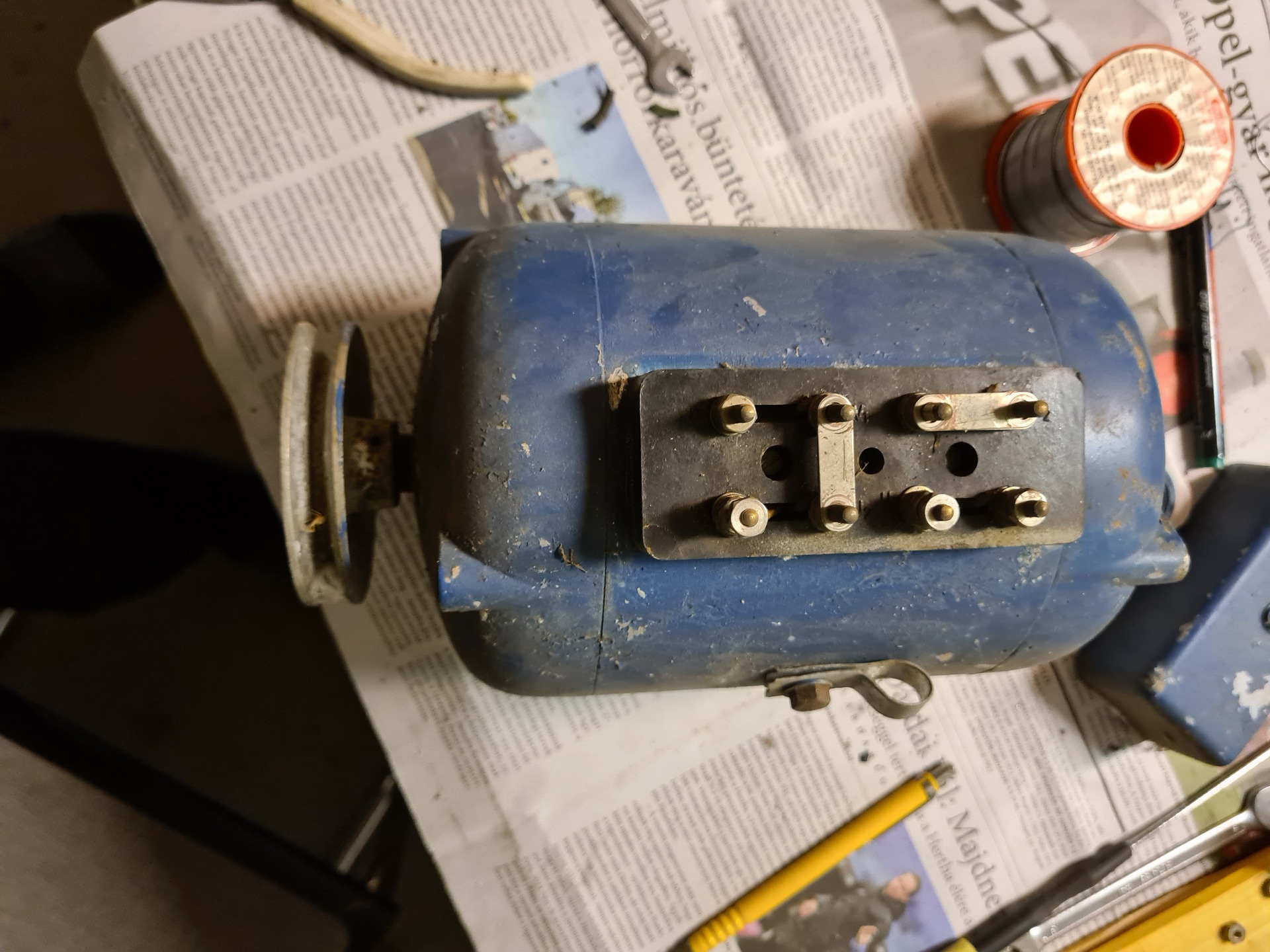

(#) baumi67 hozzászólása Dec 20, 2021 /
Ismerős valakinek ez a motor? Hány W lehet? Mit tud?
Szeretném (ha lehet forgásirány váltással) használni, indító kondival.
(Tippem szerin 150W körüli, 110/220V egy fázisú)
U1-V1 5 Ohm
U2-V2 5 Ohm
Z1-W1 36 Ohm
Z2-W2 40 Ohm
V1-U2 és Z1-W2 van lemezzel átkötve.
U1-V2 a fő tekercs és Z2-W1 a segéd? Mekkora kondival kellene próbálkozni? 10mikro?
(#) erbe válasza baumi67 hozzászólására (») Dec 20, 2021 /
Ez a motor nem kondis indítású. A fázistolást a segédfázis ellenállása hozza létre és relé indítja. Mert így kimértél mindent, már semmi másra nincs szükség, csak az indítórelére.
Sokat olvashattál és látom, megértetted, mi hogyan működik benne.
