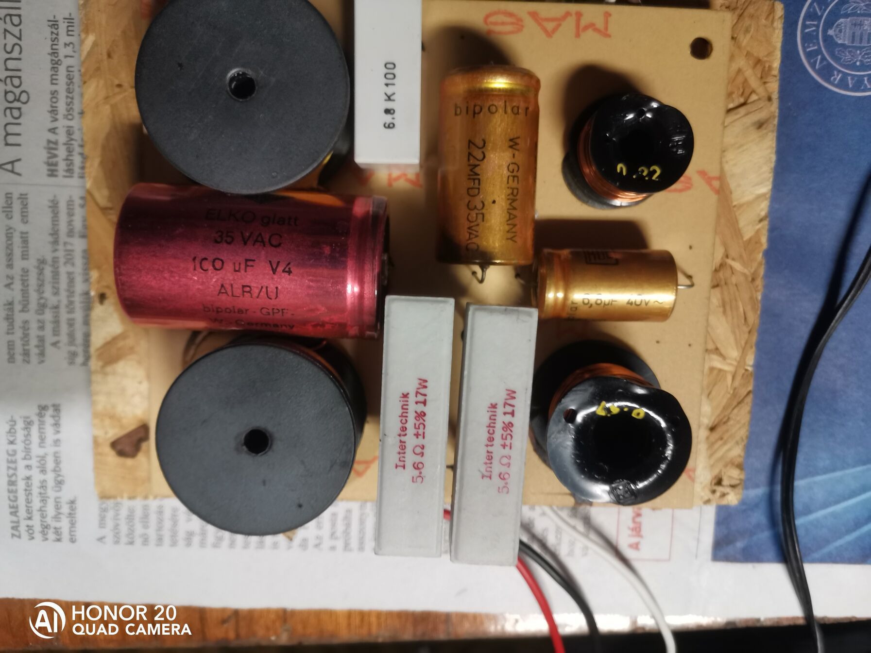

A képen látható hangváltót egy Orion HS 100 hangfalban volt.A neten nem igy néz ki az eredeti. Valaki tudna benne segiteni hogy ez minek a hangváltója?
szia! orion váto az 100% és nem biztos, hogy nem eredeti! tulajdonképen nekem hs280 ba van ilyen de az 3 tekercsel meg egy pár kondivaltöbb.
