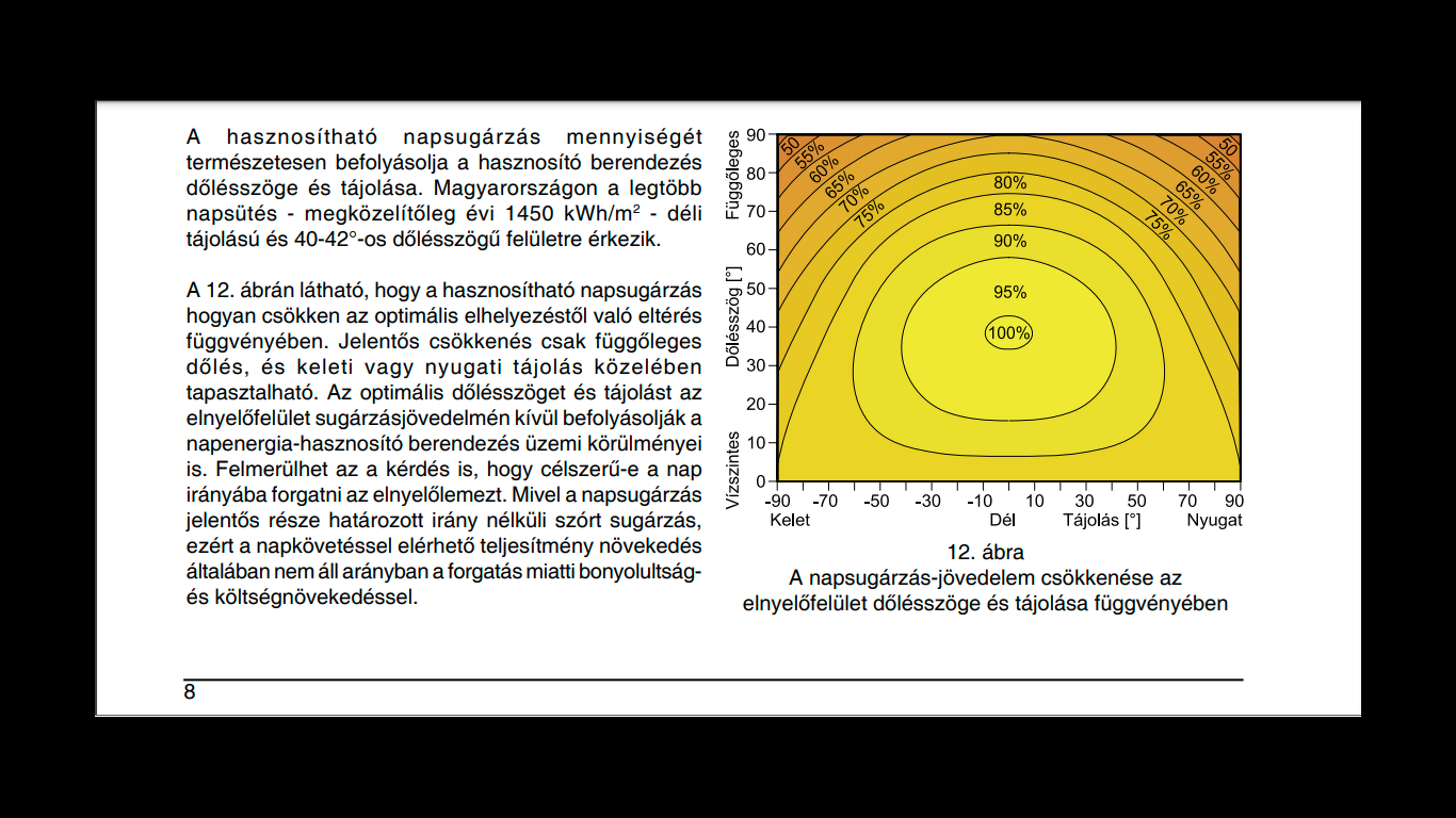

(#) kendre256 hozzászólása Aug 29, 2022 /
A rossz tájolás nem befolyásol annyira sokat, mint sokan gondolják. Az alábbi ábrán látható, hogy még a teljesen vízszintesre állított napelemek (amiről még a víz sem folyik le...) is az éves termelés 85%-át tudják termelni. Nem véletlenül lehet annyi lapostetőn látni napelemet, amit csak annyira döntenek meg, hogy a víz le tudjon folyni róla.
Forrás: Naplopó tervezési segédlet 8. oldal

(#) antikzsolt válasza sirály12 hozzászólására (») Aug 30, 2022 /
Igen tényleg rosszul írtam. DE annyiban igazam volt hogy többnyire a nyári naphoz van közelebb az optimális tájolás. Ezért karom dönthetőre csinálni a paneljeimet.
(#) kendre256 válasza antikzsolt hozzászólására (») Aug 30, 2022 / 1
Egy lehetőleg optimális tájolású, fix állapotban felszerelt rendszer "egypúpú" termelési görbét ad, aminek nyáron van egy maximuma. Ha egyenletesebb termelést szeretnénk, lehet azt is csinálni, hogy főleg téli napállásra merőleges döntésű, több napelemet teszünk fel. Ekkor télen nagyobb a termelés, mint az optimális tájolásnál. Ezzel együtt jár az, hogy nyáron viszont kevesebb lesz a termelés az elérhető maximumnál, de nyáron úgyis hosszabbak a napok. Így nyáron hiába éri rosszabb szögben a napelemet a fény, azt ellensúlyozza a több órás napsütés.
"Tavaszi" napelem döntéssel a termelési görbét kétpúpúvá lehet alakítani. Ahol nem az éves maximális termelés elérése a fő cél, hanem például az áramellátás biztonsága, ott érdemesebb ezt csinálni. Riasztó, kamera napelemes táplálásánál én téli napállásra beállított rendszert használnék.
Állíthatót pedig azért nem csinálnék, mert azt elég masszívra elkészíteni sokkal nehezebb, mint fixre (gondolva a mostanában előforduló igen erős viharokra).

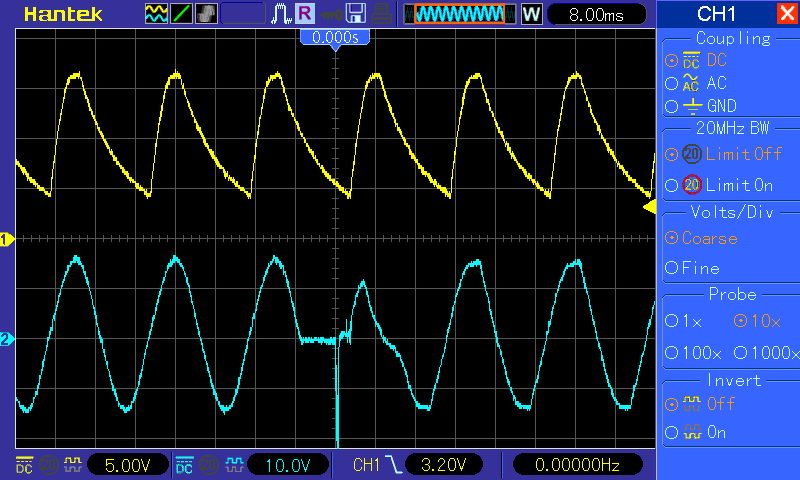

(#) kendre256 válasza Tomi20 hozzászólására (») Szept 1, 2022 /
Most megnéztem a Powland SPH 3K átkapcsolásait, a képeken látszik az eredmény. Terhelés lényegében nem volt rajta.
(A felső jel trigger csatornaként van használva, egyenirányított, nagyon enyhén szűrt, a bejövő hálózattal arányos.)
(#) Tomi20 válasza kendre256 hozzászólására (») Szept 1, 2022 /
Ha jól értelmezem, akkor Hálózatról akkura kb 10mS az átkapcsolás, visszafelé szintén, talán picit több. Ez elég jó eredmény.
(#) erbe válasza kendre256 hozzászólására (») Szept 1, 2022 /
Ennyit semmilyen pufferelt táppal rendelkező szerkezetnek nem szabad észrevennie. Legfeljebb a Hifi zörrenhet egyet. Ettől a kis eltolódástól öntartó relé vagy mágneskapcsoló sem ejthet ki.
(#) Ge Lee válasza kendre256 hozzászólására (») Szept 2, 2022 /
Elég nagynak tűnnek azok az átkapcsolási tranziensek, a második képen nem látszik mert kilóg a vége a képről de az még 500V is simán van. Hogy most ennek az az oka, hogy ez egy olcsóbb, gagyibb inverter, vagy a többi is ilyen azt nem tudom, de ennek fényében nekem már nem is annyira szimpatikus ez az egész. Vagy, eleve úgy kell megcsinálni hogy soha ne kapcsoljon át hálózatra, de hát ahhoz meg nem kevés akku kell...
(#) Ge Lee válasza erbe hozzászólására (») Szept 2, 2022 /
Pl. egy toroid trafó simán bemorran rá, mert az amúgy is rendesen meg van gerjesztve, egy ilyen félperiódus kimaradás csúnyán túlmágnesezi az egyik irányban. A kép szerint, amikor jön lefele és vissza kéne mágnesezni negatív irányban a vasat, akkor nem lesz visszamágnesezve hanem újra egy pozitív félperiódust kap.
(#) kendre256 válasza Ge Lee hozzászólására (») Szept 2, 2022 /
Ez az egyik legolcsóbb, egyszerű PWM-es inverter. Egyébként egy relével hálózatra kapcsolásnál akármi is lehet. Szerintem a valóságban ennél még rosszabb is lehet a helyzet, ha valami nagy induktív terhelésre kapcsolgat. Itt most egy pár wattos (mérő)trafóra történt a kapcsolás. Nagyobb terheléssel most még nem tudom nézni, mert nagyon kicsi akku van rajta próbálni.
