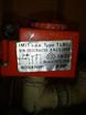

(#) Tylla1 hozzászólása Szept 15, 2022 /
Tanácsot szeretnék kérni egy gázkazán hőkorlátozójával kapcsolatban. A korlátozó típusa IMIT Type TLSC. Található rajta egy fekete menetes kupak. Ezt a kupakot kicsavartam és alatta egy benyomható pöcköt találtam. Sajnos óvatlanul nem jelöltem meg a kupak helyzetét kicsavarás előtt, így nem tudom meddig lehet visszatekerni, mert úgy néz ki mintha a kupak benyomná a pöcköt....de meddig kell benyomni, illetve van e jelentősége? Milyen szerepe van annak a "sapkával" védett pöcöknek?
(#) proli007 válasza Tylla1 hozzászólására (») Szept 15, 2022 /
Hello! Nem ismerem, de nem lehet hogy ez egy Wichmann biztosíték foglalat és amit pöcöknek nézel, az maga a biztosíték?

(#) Tylla1 válasza proli007 hozzászólására (») Szept 15, 2022 /
Én is azt hittem, hogy biztosíték van alatta, de nem Egyértelműen egy benyomható pöcök...ráadásul, ahogy méricskéltem olyan, mintha a fekete kupak koppra betekerve el sem éri vagy csak éppen hogy a pöcök tetejét. Ezért nem értem a lényegét. csatoltam egy másik képet a korlátozóról.
Ilyen kapcsolási rajz van az oldalán (csatolva)

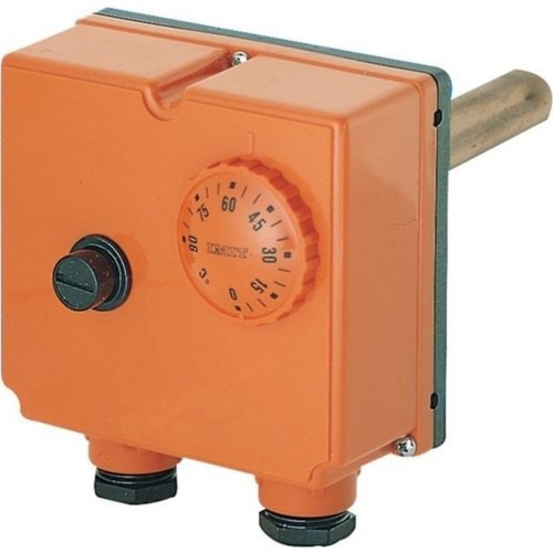

(#) vision61 válasza Tylla1 hozzászólására (») Szept 15, 2022 / 2
Ez egy kettős termosztát. Van egy felhasználó által beállítható kapcsolási hőmérséklete, illetve egy gyárilag beállított biztonsági lekapcsolási hőmérséklete. A zárósapka alatt ez utóbbinak a retesz gombja van. Nem is kell, hogy elérje a "pöcök tetejét", mivel az túlmelegedés esetén kiold. Ezt tudod visszanyomni, a sapka levétele után.
A csatolt mellékleteden a 7-es ábra bal oldali termosztátja.

(#) Tylla1 válasza vision61 hozzászólására (») Szept 15, 2022 /
Akkor ez a szerkezet hasonló működéssel rendelkezik, mint a villanybojler hőfök korlátozója. A fekete kupak akkor csak egy porvédő, külső mechanikai behatásoktól védő szerepet tölt be. Tehát elég csak kissé betekerni...gondolom
