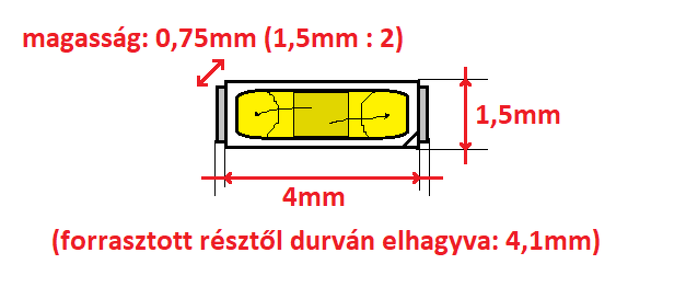

Üdvözlet!
Egy ismerősöm Philips 24PFS403212 LED tvjében (szintén) bedöglött a táp, a készülékhez adatlapot sajnos lehetetlen felleni, már agyonkerestem, max. részben hasonlót.
A háttérvilágítás pedig pluszba nagy valószínűséggel nekem sikerült kinyírnom, túl nagy tesztáramot kaphatott, a lényeg, hogy nem csinál semmit. Szerencsére találtam ilyesmi LED-eket magyar webshopból, arra gondoltam kicserélem, 2 típus között vacilálok: semleges fehér vagy hideg fehér. Melyik lenne jobb választás?
(mindkét típus adatlapján felvan tüntetve, az LCD háttérvilágítás alkalmatossága)

(#) ZoliHV95 válasza uniman hozzászólására (») Szept 7, 2022 /
Köszi az infót!
Ha picivel nagyobb LED kerülne rá, egyből átér a szomszédos vezető sávhoz, maga a forrasztott rész is igen ki van centizve, magassága is betartandó. Sok választásom nincs, magyar webshopokon igen kicsi a kínálat, jópár keresgetés után max. 6500K-sat sikerült elcsípnem ilyen méretekkel. Vajon minimálisan megfelelne hozzá?

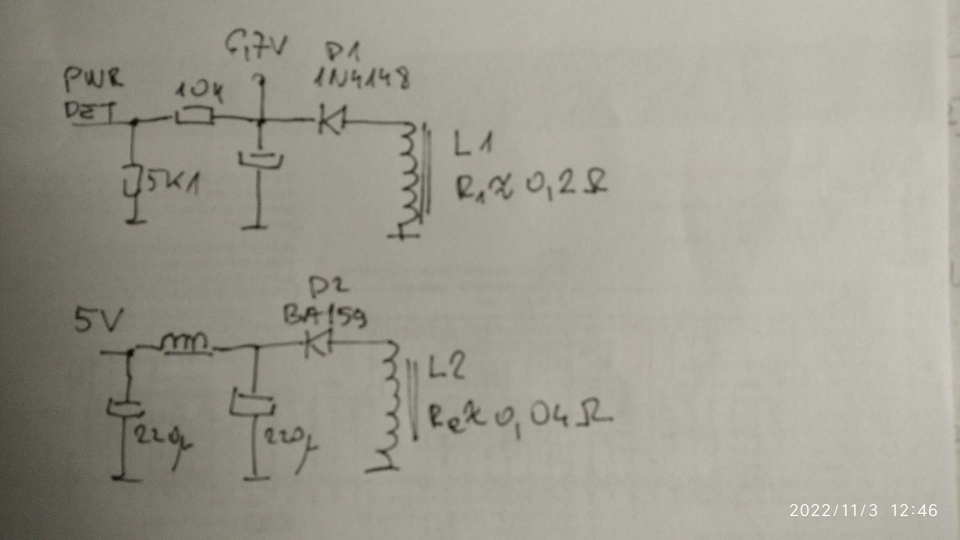

Nem TV, hanem egy Philips DCM5090 hangrendszer készenléti tápjával kapcsolatban kérdeznék.
A rajzon a kb. 15x15x15 mm-es transzformátorral épített készenléti kapcs.üzemű tápegység szekunder
olalának egy részlete látható.
A kis terhelhetőségű "PWR DET" a csak processzora jut, az 5V a processzoron kívül az USB portot,az
opto szenzort, a display panelt is táplálja.
Mi lehet az indoka, hogy nem az 5V-ból állítják elő a "PWR DET" szintet, hanem külön egy kisebb
átmérőjű huzalból tekert tekerccsel?
(#) kadarist válasza PDM hozzászólására (») Nov 3, 2022 /
A Power detection vonal csak azért van, hogy a processzor vissza tudja mérni az 5V-ot, tehát, hogy meg van-e és jó-e az értéke.

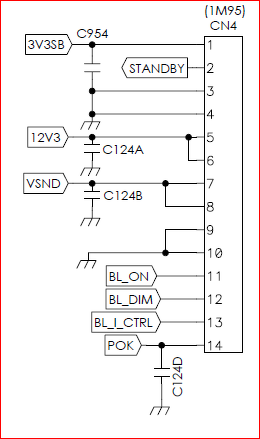

Sziasztok! Folytatom a küzdelmet a Philips 42pfl6007k/12 háttér világítással kicseréltem a LED élvilágítás csíkokat,de szinte semmit nem változott a fényerő. Esetleg a hiányzó R712 ellenállás a hiba oka. Az alaplap felé CN4-es csatlakozón a következő feszültségek vannak. 1-es láb VSB 3,3V 2.Standby készenlétben 3,3V bekapcsolva 0,7V 3.-4.láb GND1 5.-6.12,3V 7.-8.VSND 12,3V 9.láb BLon 3,3V 10.láb BLdim 1,58V 11.láb BL I ctrl 2,58V 12.láb POK 3,35V. Néhány fotó segítségül,amit előre is köszönök.
(#) Imi68 válasza Imi68 hozzászólására (») Dec 18, 2022 /
Sziasztok! Még nem adtam fel! A fentebb leírt értékeknél nem volt jelforrás a Tv-re kapcsolva, és a BL-I-ctrl láb értékét ráadásul el írtam,helyesen 2,85V. Ma megmértem úgy hogy közben HDMI-ről film ment rajta. Az értékek a következők POK 3,35V BL-I:cont változatlan 2,85V ennek nem kellene-e 3,35 Voltnak lennie? BL-dim 3V-3,35V-ig gondolom ez változik a fényerő szükséglet szerint. Bl-on 3,29V. Amire gondolok még Q701A-Q701B FET-ek nem nyitnak ki eléggé. Vagy a plexit tettem 180fokkal elfordítva, vagy maga az LCD kijelző nem engedi át a fényt.Előre is köszönöm! Nem csak magamnak írtam !

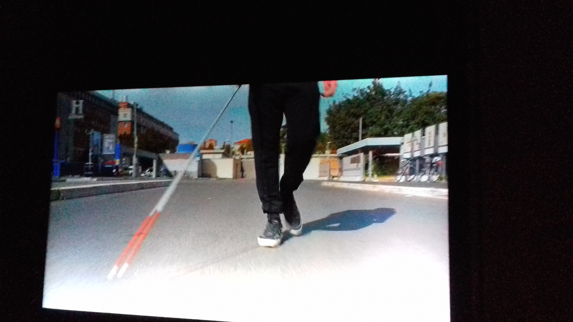

(#) mopet75 hozzászólása Jan 15, 2023 /
Üdvözlöm az Urakat!
Talajmenti felhasználóként, félve kérdezem meg, hogy régi Philips 3D tv-vel lehet-e valamit kezdeni.
philips 47pfl6008k/12
kb 10 everything vettem és először azzal kezdte, hogy időnként bekapcsoláskor a képernyő tetején voltak csak fények, és időnként "vonalkódok". Pár hete, ha így hagytuk, akkor 10 percen belül helyreállt a kép. Tegnap azonban azonnal bejött a kép, néztük rendesen, majd egyik oldalról színes csíkok úsztak be, kifehéredtek a képen belül pixelek és szétesett a kép.
Kikapcsoltam, kihúztam. amikor újból áram alá helyeztem, az eddig fixen világító piros led (helyzetjelző?) most 3 mp-enként dob egy titi morzejelet.
Tudom, nagyon régi tv, de a 3d miatt (is) szerettem.
Érdemes időt adni egy javításnak? Tudtok-e olyan valakit, aki meg tudja javítani?
vagy vegyek új tv-t (ami már ugye nem 3d)
előre is köszönöm a válaszokat, MP
(#) Imi68 válasza Imi68 hozzászólására (») Jan 30, 2023 /
Sikerült megjavítani, és megérte . Az eredeti hiba, az inverter trafót kapcsoló egyik Mosfet hibája. Az élvilágítás cseréjekor a plexit fordítva tettem vissza! Na ez volt a nagy hiba,mert az egyik oldalon egy fehér műanyag csíkkal le van fedve. Ezt megtanultam egy életre. Időközben szinte mindent megtudtam a DDA009 vezérlő működéséről.
