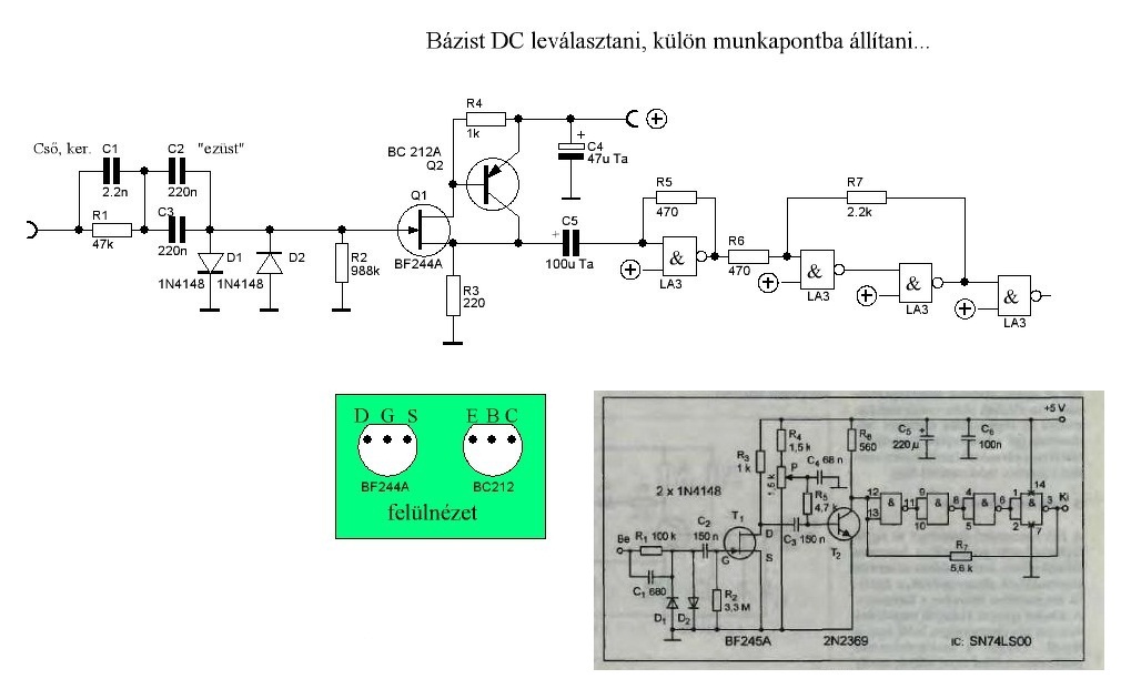

Ha j-FET van akkor lehetne pl így: Ez egy gyári magyar frekimérő bemenete, eléggé leegyszerűsített, de 10MHz-ig jó. Neked azt hiszem 8MHz-ig kellene (?) C5-től jobbra a Schmitt-triggert elhagyhatod.

A Q2 mit csinál?
(#) Medve válasza tnl hozzászólására (») Aug 29, 2022 / 3
Nem tudom! Emitterkövető, de így feszültségerősítés nincs. Én nagyobb bázis előfeszítő ellenállást alkalmaznék, és közös emitter kapcsolást, mert a FET intézi a nagy bemenőimpedanciát, de meg kell hajolnom a gyakorlat előtt! Sdrlab, mi a vélemény?

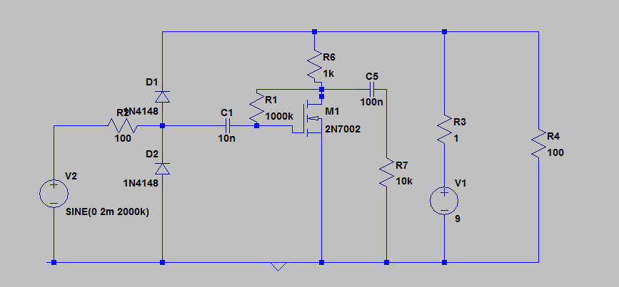

(#) tnl hozzászólása Aug 31, 2022 /
Több más nagyobb szerelés mellett, pihenés képen összedobtam
az alábbi apróbb áramkört.(csatolva)
A mosfet védelmét jól meg lehet oldani ilyen diódákkal szerintem,
és ekkor az Ingus Silins léle egymosfetes miniwhipnek is van értelme
nem megy tönkre nagyon hamar.(R4 nem kell mindig bekötve legyen,
csk ha nincs táp)
https://www.youtube.com/watch?v=j1lDCKY1lCQ
A kapcsolásomban az is újítás számomra, hogy a mosfetet így be lehet kötni.
Nagyon jól erősített egy piezo speakert, amit rákötöttem mikrofonként.

(#) pucuka válasza tnl hozzászólására (») Aug 31, 2022 / 4
Már több alkalommal próbáltalak rászedni, hogy rádiófrekvenciás célra próbálj meg megfelelő tranzisztorokat használni, sokkal könnyebb dolgod lenne.
Ne tévesszen meg a neten látható videó, a bemutatója gyanítom magasan képzett mérnök, rádióamatőr, már a láthatóműszerparkjából látszik. Amit ő meg tud csinálni, azt nem biztos, hogy más is.
Egyszer láttam egy videót, ahol a Boeing nyugdíjas mérnökei fűnyírót röptettek, hobbiból. Az eseted is kb hasonló.
A2N7002 egy gyors kapcsoló FET, természetesen bizonyos körülmények között működhet is, de nem mindíg, és minden körülmények között. Az, hogy csak 3 MHz -en kívánod használni, még elégséges lehet, de nagyobb frekvenciákon biztos nem, és ahogy érzékeltem, tekingetsz magasabb frekik felé is. Nem lehetne mindjárt úgy alakítani a dolgokat, hogy a tapasztalataidat a későbbiekben használni lehessen?
Az áramkörrel azért vannak kételyeim. A munkapont beállítás a drainről visszacsatolva, mivel áram nem folyik, a gate potenciálja megegyezik a drainnel, ami azt jelenti, hogy a FET teljesen nyitva van, ez jó, mert ettől működik igazán, tekintettel a source, és a drain közötti (ezesetben felesleges) diódára, viszont az áramfelvétel nagy, ami egyben zajosságot is jelent. Ez pedig egy antenna erősítőnél nem a legkívánatosabb esemény.
Csak úgy találomra (ha már MOSFET) BF960, BF998, megnézve az adatlapjait, kifejezetten rádióvevő bemenet céljára megfelelő beépített védelemmel, igaz kétkapus, de ez előnnyel is jár. De BF244, 245, 246 bármelyike is jobban megfelel bemenet céljára, ha nagyon szeretnél lehet ezek elé is diódás védelmet rakni. Még egy BF sorozatú tranzisztor is megfelelőbb lenne, mint a 2N7002.

(#) sdrlab válasza pucuka hozzászólására (») Szept 1, 2022 / 2
„A munkapont beállítás a drainről visszacsatolva, mivel áram nem folyik, a gate potenciálja megegyezik a drainnel, ami azt jelenti, hogy a FET teljesen nyitva van...”
Nem, a FET nincs teljesen kinyitva! Annyira nyílik csak ki, hogy a drain-en kialakulhasson a nyitófeszültség, ami kb 2V környéke(+-1V). Ezt fixen tartani is fogja, tápfesztől függetlenül...
Ez a különbség a sima tranyóval megépített verzióhoz képest, hogy ott a bázis ellenállással mindig be lehet állítani a fél tápfeszt a kollektoron. Itt viszont ezt nem lehet megtenni, ennek az ellenállásnak gyakorlatilag nincs hatása a drain munkapontjára, ott kb fix feszültség lesz mindig.
(#) tnl válasza sdrlab hozzászólására (») Szept 1, 2022 /
Én is ezt logikáztam ki, 2.2 V-ot mértem, de a műszerem téved, kb egy
tized voltot felfelé.
Az bs170 ilyen módon történő biasbeállítását nem ismertem, a cd4066
ic egy kapcsolójával láttam hogy lehet ilyet, és mivel azonos a két
eszközműködése potméteres bias beállításkor gondoltam ez is
fog működni.

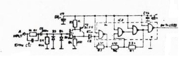

(#) bigrobi hozzászólása Szept 22, 2022 / 2
Elkészült az FM szuperreg rádióm. Nálam egyedül ez működik a többi rajz semmit nem fog. Remélem nem hibáztam a rajzban, az ember sosem látja saját hibáit. Itt a videó ha van benne nagyobb hiba mondjátok oszt törlöm és javítom. Bővebben: Link
(#) sdrlab válasza bigrobi hozzászólására (») Szept 22, 2022 / 3
Miért nem próbálkozol egy rendes, FM demodulálásra tervezett PLL rádióval, ehelyett a recsegő, beállíthatatlan konstrukció helyett, melyre ha rászáll a légy, már utánhangolást igényel....
Abból is van csak 1 tranzisztoros....
A lényege, hogy fele frekvencián kell rezegnie a kollektorkörnek a vételihez képest...
