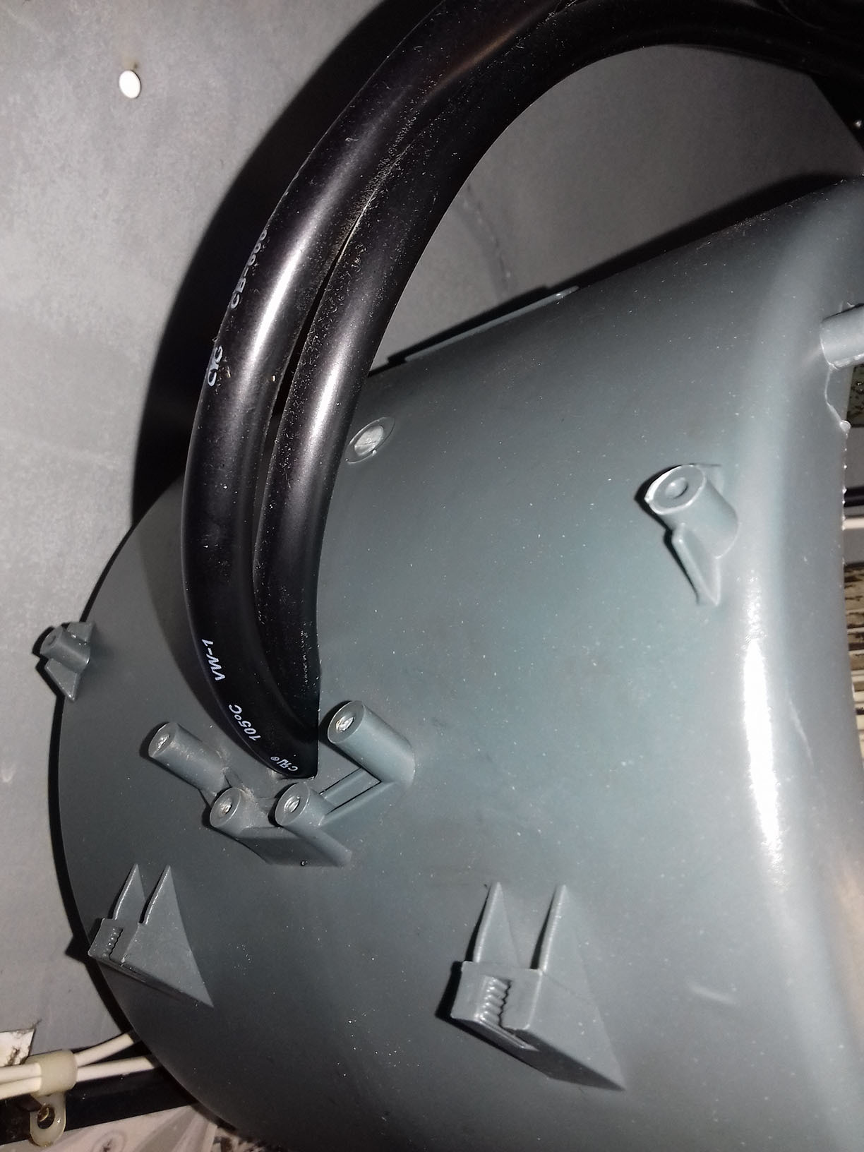

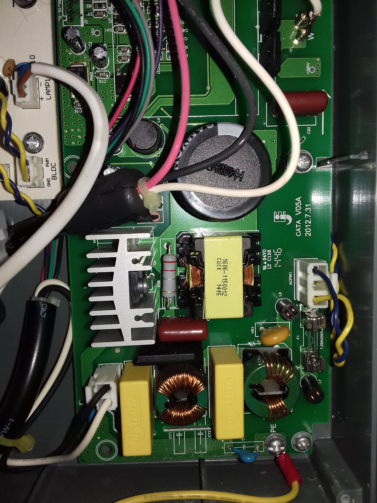

A lakással örököltünk egy elég drága páraelszívót, ami az utóbbi időben meg-meg állt működés közben, majd idővel újra indult. Volt hogy teljes áramtalanítás után indult csak újra, de legutóbb végleg leállt. Kicsit szétszedtem és találtam benne egy 4 pólusú motort (az 5 vezeték alapján gondolom) és indító kondenzátor helyett egy teljes vezérlő elektronikát. A hiba alapján lehet valószínűsíteni, hogy mi romlott el benne? Hogy lehet kimérni egy ilyen motort hogy hibás-e vagy sem? Megállhat így a motor attól is elkoszolódik? Köszi előre is a tippeket!

A vezérléséről teszek fel képeket: - a kék-piros feketében a hálózattól jön - a kék barna fehérben a lámpákhoz megy - a fekete-kék-zöld-sárga-naracs-piros feketében a kapcsolótól jön - a piros-fekete-fehér vastag feketében és a piros-fekete-szürke-zöld-fekete+fekete-fehér vastag fekete köpenyben a motorhoz mennek A motort még nem szedtem szét jobban, de a vezetékek alapján úgy tűnik hogy nem is 5, hanem 2x5 vezetékkel kapcsolódik. Erről is csináltam pár képet.
Ez tényleg egy kicsit komolyabb felépítés, BLDC-motorral. A segédtápegység kimeneti feszültségei jók? 5V...stb.
Idézet: „- a piros-fekete-fehér vastag feketében és a piros-fekete-szürke-zöld-fekete+fekete-fehér vastag fekete köpenyben a motorhoz mennek” A FAN1 csatlakozónál van egy relé, először azt kéne ellenőrizni, igaz nem látjuk hová csatlakoznak a lábai, részemről csak feltételezés, hogy az indítaná a másik panelen lévő BLDC motor vezérlő elektronikát, a 6 db félvezető (IGBT, FET?) pedig a fordulatszám szabályzást végzi. A kijelző egyébként kap tápfeszültséget, működik, reagál az érintő gombokra? A CN1 csatlakozónál elvileg fel vannak tüntetve a tápfeszültségek, azok megvannak? A hozzászólás módosítva: Okt 4, 2022

A kijelző, az érintőgombok, a lámpa stb. működik, még a motor szabályzó visszajelzője is. Egyedül csak a motor nem indul. Főzéskor egyre gyakrabban megállt a motor. Az utolsó alkalommal hol megállt pár másodpercre, hol elindult anélkül hogy bármin változtattam volna. Végül megállt és azóta nem indul. Ebben a motorban lehet valamilyen érzékelő is? Lehet valami egyre jobban elkoszolódott benne, azért volt ez a fokozatos leállás?

A relé is működik és ahogy vision61 feltételezte, kapcsolja a fan1 csatlakozó lábait, melyek a másik panelen ACPW1-nél végződnek. Most járatom és várom, hogy megálljon a motor. Ha ez megtörténik mit lenne érdemes megnézni? Közben a márkaboltban megtudtam, hogy ehhez a típushoz csak egyben rendelhető a motor és a teljes vezérlő elektronika dobozzal. Az árát még kutatják, de szerintem hasonló helyzet fog előállni, mint a linkelt Bakai Lajos videóban ![]()

![]() Idézet: „... és a piros-fekete-szürke-zöld-fekete+fekete-fehér vastag fekete köpenyben a motorhoz mennek” Egészen biztos, hogy van a motorban, motornál érzékelő, egyébként miért menne oda a +5 V-os táp is. Fordulatszám, és akár a VIM által említett légáramlás érzékelő is lehet.

![]() Nekem is egyre erősebb a gyanúm, hogy van valami érzékelő a motorban, ami leállítja. Nem valószínű, hogy az elektronika kapná a meleg/pára hatást, mert az teljesen védve van a légáramlattól. Igyekszem majd jobban szétszedni a motort, de ez eléggé össze van rakva. A másik probléma, hogy a motorról és az elektronikáról sem található semmilyen infó a neten ![]() Addig is köszönöm mindenkinek a segítséget!
