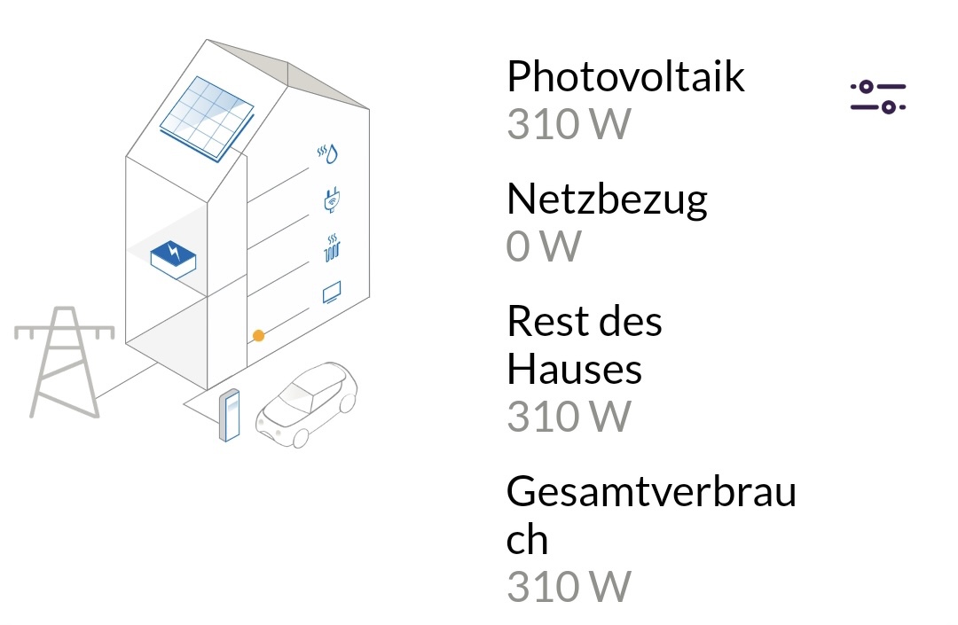

Ilyesmire gondolsz?
Igaz ez eleve be van épitve az inverterbe. A másik meg a Joulie, ami kevesebbet tud, de az külsö egység. A kép ahol a ház van az a Joulie weboldala. ( a valoságban mozgo animácio). Ez még nem képes kezelni az akkut. Az elsö adat, amit a napelem ad A második ami hálozatbol jön A 3. Adat a ház enerigia igénye Az utolso az egész energia igény.
A név amit keresel mikrosilver
