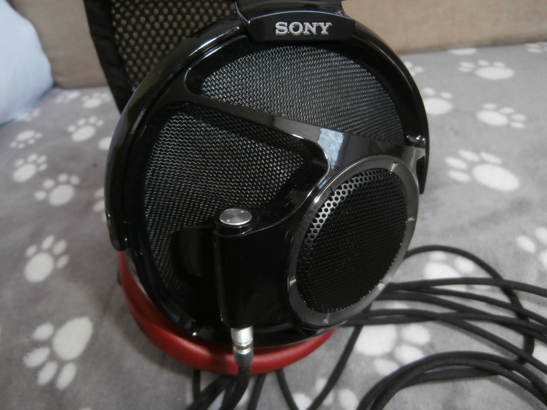

Barkácsolással a hangok elíziumi mezején. Sejtettem, reméltem, közelében jártam, karnyújtásnyira. Szerintem nem egy ösvény vezet oda. Én jártam az egyiken. Az EVAmp-ME volt az alap, a K701 a jóslat, és a Sony Qualia 010 az ajtó. Az utóbbit véletlenül rövid időre volt szerencsém megcsodálni. Ez egy nyitott, könnyű, 70 ohmos füles csodálatos tervek eredménye. Nem érzed a fejeden, és amit hangzásban tud..... Ki mit mond, ki mivel hallgatja, ki mit hallgat vele, egyedi. Olvastam pár tesztet eszközökről. Volt amit nem sikerült a helyén értékelni. De a tapasztalatoknak is ára van. Az EVAmp építésénél mindent beleadtam, amit ismertem az audiofilről. Eltartott egy ideig, míg "megért" a hangja. Fel is vetődött a megfelelő füles kérdése. A lehetőségeim közül a K701 (osztrák) mutatkozott leginkább megfelelőnek. Türelemben ment több mint 500 órát, majd elfogadtam a hangját végleges lehetőségnek. Rengeteg zenét hallgattam vele a youtubon, CD-t, DVD-t az USB-n át. Volt ami igen kellemesen volt hallgatható, ám ami igazán fájt az az igazán magas hangok hiánya volt. Azt hittem, hogy a mélyek szolídsága dominánsabb lesz. Kacsintgattam a DAC hangfokozatának a becsatoló Monacor MKP-ire, de a hajdani 5000 forintos Maxellal több magas jött. Mondtam magamban, a kisebb ohmja miatt. És álmodoztam egy felsőkategóriás füles hangjáról, ami egyesíti a két hallgató jó tulajdonságait profi módon. Úgy éreztem, hogy az EVAmp-ME jobbat is kitudna megfelelően szolgálni.... Jelenleg az a benyomásom, hogy igen közel lehetne jutni egy minőségi LP hangzáshoz, akár esetemben is, ha lenne egy minőségi hálózati zavarszűrőm, visszaépíteném a FH6-TB300-at, aminek a kimeneti illesztése nagyobb az EVAmp-ME-nél, és a sorsom hozzájuttatna egy felsőkategóriájú füleshez is. Sony Qualia 010, ahogy a fülemre tettem nyersen, azonnal bemutatkozott. Kicsit távolabb lett a horizont, mint a K701-nél. Tágas, szellős hangkép részletgazdagon. 1-2 óra után tágult. Főleg a magasai estek jól, mivel nem kellett bűnbakot keresni az eddigi hiányérzetre. Az egész hangkp kicsit más lett. Nagy erőssége a részletek megrajzolása. Volt ami hivalkodóbb volt a K701-hez képest. Az én véleményem szerint ezt nem minősíteném, mert a bejáratás után ez változni szokott. A magas, a közép elsimul, és kevesebbnek érezni, a mély meg lejjebb húzódik, így nem annyira domináns. De ez jelenesetben félrevezető lehet, ha e hallgató jelenhangját degradálnám. Mert számomra tele van meglepetéssel most is. Eddig még nem hallottam marimbát így szólni. De az egyik tesztanyagom Csepregi Éva Kék korszak albumának utolsó száma, a maradj velem című, aminek magas hangjai rendszerpróbálóak, eddig ezzel a fülessel voltak a legrészletesebbek, és kevésbé zavaróak számomra. Sorolhatnék zenei anyagokat, de ha nem hallja valaki azokat, meddő mekegés lenne, azt szóban ecsetelgetni. 146 órát élt meg nálam. Így hallhattam, hogy lett terhelhetőbb, és hogyan lesz egyre hallgathatóbb. Jó lett volna még háromszor ennyit járatni, hogy milyen egy ilyen "csoda" érettebb hangja. Különlegesség benne a tér textúrája, ahogy életre kelnek a hangok benne valahol a térben, ahogy a részletek önálló életet élnek, és ahogy egymáshoz viszonyulnak. Szimfonikus zenekart nem hallottam még ilyen áttetszően, részletgazdagon szólni. De a triangulumot sem ilyen cizelláltan a hangtömegben. Elhitette az emberrel, hogy a karmesteri dobogón áll. Olvastam teszteket róla, az azokban tapasztaltakkal nem lenne értelmes ellenkezni, mert minden eszköz rendszerben működik, és senki nem hallhatta az EVAmp-ME-vel a képességeit. Ez a füles nem olcsó, nevezzük felsőkategóriás darabnak. Tapasztalataim szerint a K701, és a HD650 nem egy kategóriás az EVAmp-ME szerint a Qualiával. Talán nem igazán rockzenére való, azonban hallottam olyat vele, hogy azt hittem a szomszéd fát vág a balkonon, pedig a számba volt. Teljesen egyedi a hangképzése, nehéz letenni. Sokáig fogok rá emlékezni..... ui.: Temetői hangulat miután kihúztam 146 óra után, hogy visszaadjam. AZ AKG nincs itthon, maradt a Maxell. Nem sokáig viseltem a fülemen a Qualia után. Depresszió a hagyatéka.
A kételyeknek mindig van alapja, mondja a kompromisszum
Az elmúlt évek tapasztalatai alapján, világossá lett számomra az audiofil elvárás bonyolultsága. Kialakul a triumvirátus szemlélete, hanganyag-rendszer-hangsugárzó. Esetemben a fejhallgató tulajdonságai. A hanganyag külön mise. Itt ennek a függvényében, most az erősítőröl, mint rendszerelemről pár szót. A nemrég rövid időre nálam lévő Sony Qualia 010 fülessel tapasztaltak alapján, kíváncsiságból előhalásztam a Heed Canamp erősítőmet. Mivel érdekelt volna a tranyós "A" osztályú hangja e fülessel. Önmagában ez így zavaros lenne talán másnak, mert az EVAmp-ME elit kategóriás alkatrészekkel készült jelen idejű szemléletem alapján. A Canamp régebben az akkori Grado SR125-höz, mivel a KT féle FH4 nem tudta megfelelően meghajtani. Jó páros voltak szép emlékekkel. A Heed Canamp-ot a netes másolatoktól eltérően építettem meg, mivel azok igénytelenek voltak audiofil szempontból. A neten összehalászott "okosságok" alapján duál-monóban készült OFC vezetékezéssel, amiben ezüstözött bandázsok is voltak. Minőségi hangszórókábelből készítettem, megszámlált elosztással készítettem az azonosság miatt. A földcsillagpont a hallgatócsatlakozón lett kialakítva. Árnyékolt vezetéket nem alkalmaztam hozzá, és 4x6800µF volt a pufferje. OPA606 és 2SD882 párossal készült. Most azonban ezt kevésbé lehet azonos háttérnek nevezni az EVAmp-ME-hez képest. Hallgatva a hangját, kiválogatva nagyjából az ebből adódó különbségeket, azért érzékelhető volt, hogy bizonyos kismértékű keménység tapasztalható a hangjában a FET-es végfokhoz képest. Visszafordítva, csöves benyomása lesz az embernek. Azonban tüskét varázsolt a gatyókámba az a gondolat, hogy milyen lenne a Canamp hangmássága, ha hasonló kiépítettséget kapna, mint az EVAmp-ME. Akkor lehetne a tényleges különbség valós megtapasztalásáról beszélni. Ez azonban nem kevés pénz a mai árakon. Hozzátenném, hogy a két rendszerelem közti eltérés megítélése erősen kapcsolódik az adott felvétel milyensége, és az erősítők végeire dugott füles tulajdonságaiknak az eredője. Innentől hogy melyik milyensége kinek-kinek előnyösebb, az a zenehallgatási szokások kérdése is. Kétségtelen, hogy egy fülesnek van saját hangja a gyártáskor beleépített anyagok, elvek miatt, és a bejáratottság függvényében, de a hozzá használt erősítő kimeneti illesztése is számottevően befolyásolja a hallottakat, és ha ez nem jó, nem biztos hogy a hallgató gyengéje. Mérések, és a hallható hangzás dilemmái... Mikor néha összejövünk Tiborral, előkerül a szkópja is. Nem szoktam olyan készüléket hozzávinni, aminek a hangjával nem vagyok kibékülve. Mikor azt mondta, hogy nem számottevő a négyszögjel első könyökén a tüske, attól én nem fogom jobbnak hallani a hangját. Ezt csupán a készülék dögcédulájának egy részének tekintem. A továbbiak a mellékletekben. ui.:a mellékletekben említett háttérinformációkra kérem, hogy csak privátban reagáljatok, mert úgy vélem nincs közvetlen kapcsolatban a témával.
