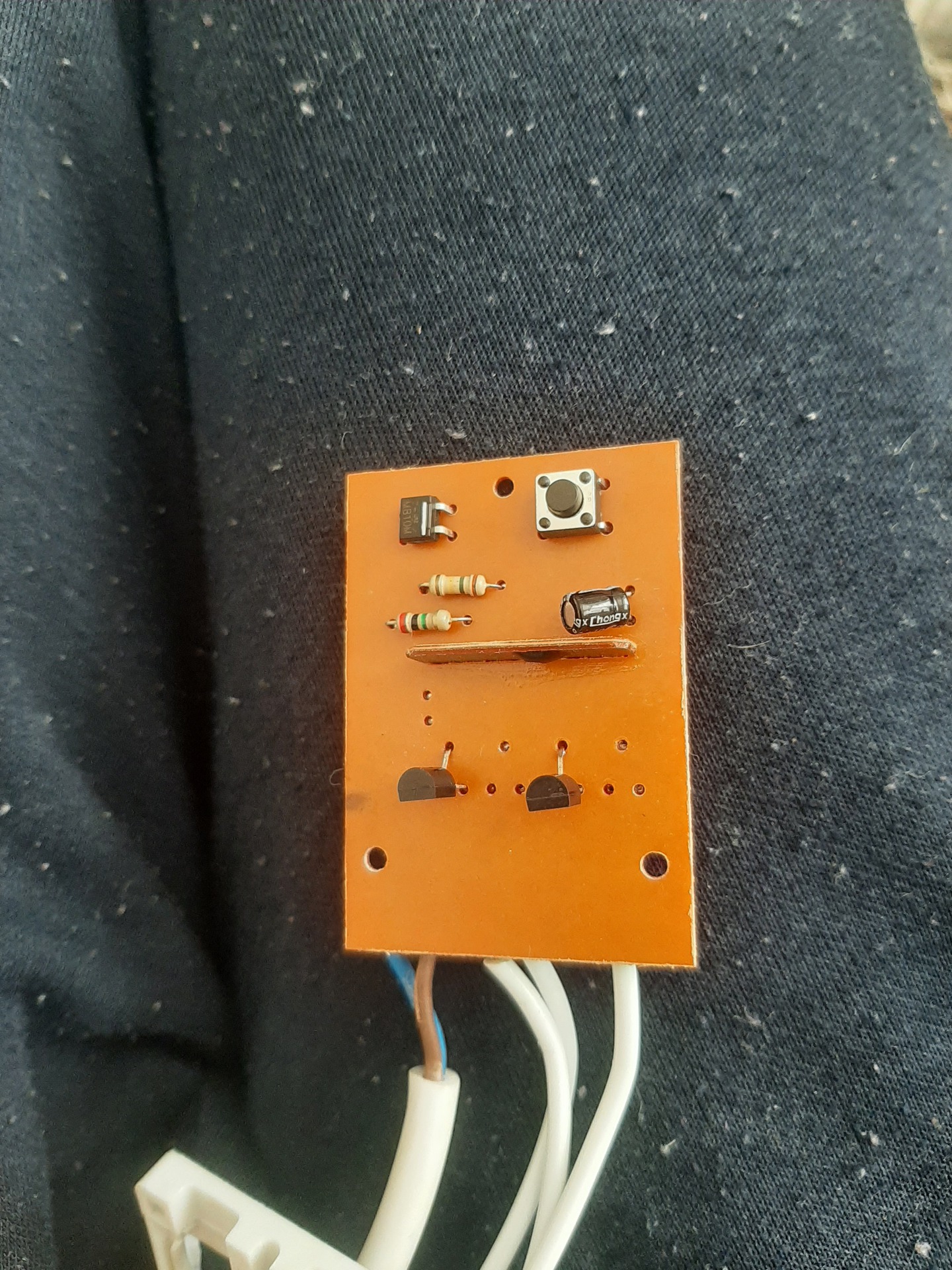

(#) jdani hozzászólása Dec 3, 2022 /
Sziasztok. Ledes fényfüzér vezérlője tönkrement, hiába cserélem benne a tirisztorokat, nem működik. Nem fontos a villogás, elég lehhe ha csak legalább egyszerűen világítania. Elég ha csak a tirisztorokat kiveszem, és az anód-katódokat összekötöm? Vagy lehet egyenesen fázis-nullát rávezetni?
Vagy hogy tudnám a legegyszerűbben világításra bírni?
(#) Bakman válasza jdani hozzászólására (») Dec 3, 2022 /
„Elég ha csak a tirisztorokat kiveszem, és az anód-katódokat összekötöm?”
Igen. Már ha az egyenirányító híd jó.
(#) jdani válasza Bakman hozzászólására (») Dec 3, 2022 /
Igen, az jó, köszi a segítséget.
(#) Udvari Zsombor válasza jdani hozzászólására (») Dec 3, 2022 /
Ugye a fényfüzéred méretes 24V trafóról kapja a delejt és nem közvetlenül a villásdugóról?
Első körben azt is nézd meg, hogy jó-e az egyenirányító híd, viszont azt nem tudni, hogy a segédpanelen lévő "paca IC" túlélte-e a tönkremenetelt, mert lehet, hogy amiatt sem megy. Ha át akarod kötni folyamatosnak, akkor szerintem forraszd ki a segédpanelt is belőle, nehogy később gond lehessen belőle, valamint az is kérdéses, hogy eredeti állapotában volt-e valamennyi feszültség esés a vezérlő betápja és kimenete között, nehogy túlterheld a LED sorokat (már ha azok tényleg LEDek).
(#) antiktelefon válasza jdani hozzászólására (») Dec 3, 2022 /
A kék kábel sérült szigetelésű, vágd vissza. Van olyan füzér, amiben az előtét ellenállások megsülnek, ha fix programra rakod, vagy kiveszed a dobozt, hajtsd pár órát és utána nézd meg, nem melegszik-e túl. De ezek a 230V-os retkek leginkább kukába valók
A kék-barna kábel egyenesen a hálózatba megy, szóval nem trafórol megy a füzér.
A története; a fazon tette fel füzért, de egy sérült szigetelés hozzáért a csatornához, azóta minden második led világit, és a villogó funkció nem működik. Kicseréltem a nem világító ledhez csatlakozó tirisztort, még úgy sem világitott. Közbe rajottem, hogy az ami világit, nem azért mert az IC kapcsolja a tirisztort, hanem mert a tirisztor zárlatos.
Az ICn szellőző lyuk van.
Tehat kihajintottam az egész vezérlő dobozt, és csak egy egyeniranyito van a hálózat kábelen, az egyeniranyito másik végén meg a ledek.
De egyetértek, hogy ezek a füzérek egy idő után veszélyesek, és kukagyanúsak. (nem egy helyen már össze volt neki szigetelőzve)
(#) proli007 válasza jdani hozzászólására (») Dec 3, 2022 /
Dani! Hogy lehet ilyen életveszélyt szabadtérre kiszerelni?
Max 24V váltó, biztonségi trafóról?
Nem javítanám. Te nyúltál hozzá utoljára, te felelősséged.
Oda kell adni neki a drótot meg a kábelt, így kösd össze, ha akarod, de én nem csinálom meg. Vagy ollóval felaprítani és kukába vágni.
Van itthon vagy 20 kisfeszültségű fölös ledes cuccom, majd egyszer felrakom apróba, ha lesz időm és türelmem, de ma már olyan olcsók, 2-3 ezerért ki akar áramütés miatt lezúgni a létráról?

(#) Udvari Zsombor válasza jdani hozzászólására (») Dec 4, 2022 /
Ilyen 220V "szemetet" nem szabad kültérre rakni, nem tudom, hogy a tulaja mit gondolt, de kissé veszélyes mutatványra vállalkozott!

Sziasztok! Itt a szezon,ugye? Nekem is lenne kérdésem. Egyszínű ledsor,230-as,vezérlődobozzal,made in china. Beltéren volt használva,és a terv ez lenne a továbbiakban is. A kék színű led-es füzér tönkre ment,éppen csak halványan dereng.Tirisztorok,diódák jók. Vagy fix fényre kötném be őket,vagy olyat lehet,hogy egy másik ugyanilyen működőre ugyanúgy rákötöm ezt a füzért is? ac,ac,1,2,3 sor,és egy dupla közös kivezetés. A fix fényre átkötés ezeken hogy kivitelezhető?
(#) sany válasza attila1 hozzászólására (») Dec 9, 2022 /
Dobd ki! Nem ér annyit, hogy véletlen valakit áramütés érjen, vagy netán tűz legyen. Nem lehet tudni, mi történt a füzérrel.

(#) antiktelefon válasza attila1 hozzászólására (») Dec 9, 2022 / 1
Hát leválasztó trafón át rákötöd egy másik elektronikára azonos kiosztással, aztán fedezék mögül bekapcsolod De ezek mindig annyira szomorú dolgok voltak, a szemét gyártása, amit a hozzá nem értő megvesz és jó esetben pár év után kidob amikor elromlik, mielőtt valakit megrázna.
