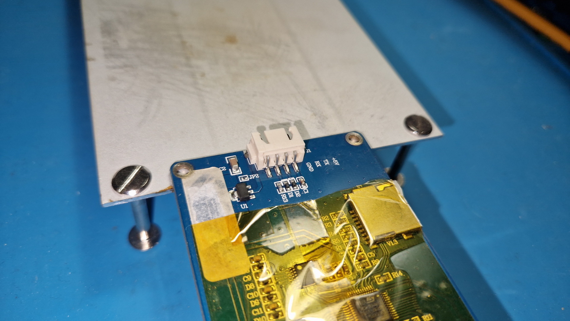

Segítséget szeretnék kérni. Van egy HMI kijelzőm ami "megromlott", szeretném kalibrálni csak már elfelejtettem hogy hogyan kell. Tudnátok ebben segíteni? Előre is köszönöm
Sikerült is de egy érdekes problémát véltem felfedezni: a kijelző megfelelően működik de ha berögzítem a helyére, akkor nem érzékel. Próbáltam hogy csak kézben, már úgy sem működött, majd ahogy szenvedtem vele, egyszer csak megint érzékelt, ha az alját (itt nem érzékel) a peremnél össze nyomom akkor működik. Eddig egy műanyag fülpiszkás dobozban volt berögzítve, a kijelzőnél kivágva de nem feküdt fel (nem szép de eddig működött). Feltételezem, hogy egy egyenletes nyomás kell neki és akkor érzékel, a sok hideg-meleg miatt valami vezetősáv nem érintkezik. Ebből okulva kénytelen leszek készíteni egy dobozt ahol már megfelelően tudom rögzíteni és talán akkor ez a hiba is megszünik. BUÉK mindenkinek!

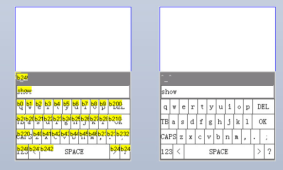

Tudja valaki hol tárolja a beépített billentyűzet a karakterkészletét? Egyszerűen nem találom, pedig végigkattintottam mindent (elvileg).
Második nekifutásra meglett.

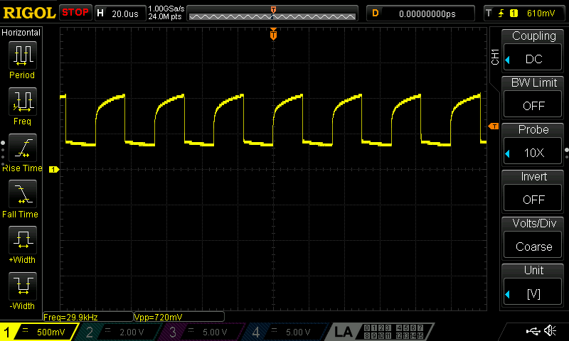

Bug (?)"Kisebb" bug, hátha más is belefut.Ha a kijelző fényereje nem 100 % (baud vagy bauds parancs), akkor az érintés érzékelése bizonytalanná válhat. 90 % felett illetve 10 % alatt javul a helyzet de 50 %-os fényerőnél kb. használhatatlan az érintőfelület. Tesztelt programverziók: Nextion Editor 1.67.1 Nextion Editor 1.65.1 Nextion Editor 1.63.3 1.67.1 és 1.65.1 esetén a háttérvilágítás PWM frekvenciája 30 kHz, 1.63.3 esetén 300 Hz. Utóbbinál semmilyen bizonytalanságot nem tapasztaltam. Két kijelzőn teszteltem, az egyik friss beszerzés a másik legalább 8.5 éves, mindkettő hasonlóan viselkedik.

5" -ossal 1.63.3-as verzióval nekem semmi bajom nem volt, de legközelebb ránézek, ha vacakolna, fene sem gondolta volna... Köszönöm! Lehet, valami tápszűrési gondja van? "(baud vagy bauds parancs)" az az átviteli sebesség, nem a fényerő, ha jól emlékszem...

Jogos a reklamáció. dim és dims a helyes. Azt meg elfelejtettem írni, hogy 3.5"-os kijelzőnél tapasztaltam a dolgot. Nagyobb nincs itthon, ha nem felejtem el, tesztelem kisebb kijelzőn is. Elvileg van 2.4"-os is készleten.
2.4"-os kijelzőn sem jó az érintés érzékelés az újabb verziókban. Perpillanat csak ez a két méret van kéznél.
Tápszűrést próbáltam 5 és 3.3 V-os oldalon is, nem nagyon segített (kb. semmit).
Úgy tűnik, már tudnak a hibáról régebb óta. A jelenlegi verziónak pedig már javítania kellett volna.
