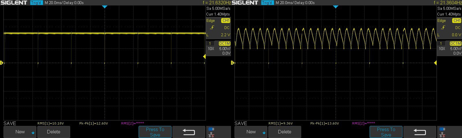

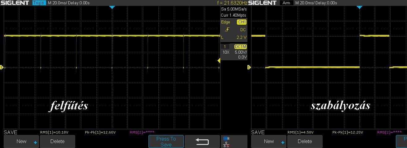

![]() ![]() Teszek most be 2 képet is, ezeket is azért mert többen érdeklődtek email-ben róla. Az első kép bal oldalán labortápról van hajtva, a jobb oldalon egy 40VA-es trafóról 3300µF-dal pufferelve. Látszik, hogy kb. 21-22 alkalommal kapcsol ki és "nézi meg" másodpercenként a hőelem feszültségét, és ami még látszik a kitöltésből az az, hogy gyakorlatilag ha a veszteségektől eltekintünk akkor akkora teljesítmény megy a pákára amit a táp ki tud préselni magából, a sima pufferelt tápon látszik is a nagy ripple. A második képen meg a fűtés mellett a felfűtött állapot van, amikor már beállt a pwm. Természetesen minél nagyobb a feszültség, annál kisebb lesz a kitöltés, szándékosan adtam csak 12V-ot neki. Egy szó mint száz, fel lehet fűteni akár 2-3 másodperc alatt is (ezzel a primitív szabályozóval is), csak egyrészt ugye minek, másrészt azt hosszú távon nem fogja szeretni. Mutattak nekem túlhajtott (hőmérsékletben és vagy teljesítményben) hegyeket, nem szép látvány, nem is hosszú életű. Viszont ha normálisan van használva akkor kb. a kattogós weller kategória, otthoni használat mellett úgy 20-30 évet is elmegy egy fűtőbetét. Még egy infó azoknak akik variálni akartak vele mert nem találtak hozzá combosabb P fetet, van, pl. az 53P06 vagy az IRF4905. Nem tudom ki tervezte meg ezt az egyszerű kis kapcsolást, a kínai, vagy csak valami japán rajzot koppintottak, de le a kalappal előtte. Utóitat: ha minden igaz, akkor a gyári állomás 16,5V-ról megy, de majd megerősíti/cáfolja akinek van olyan. A hozzászólás módosítva: Okt 24, 2022

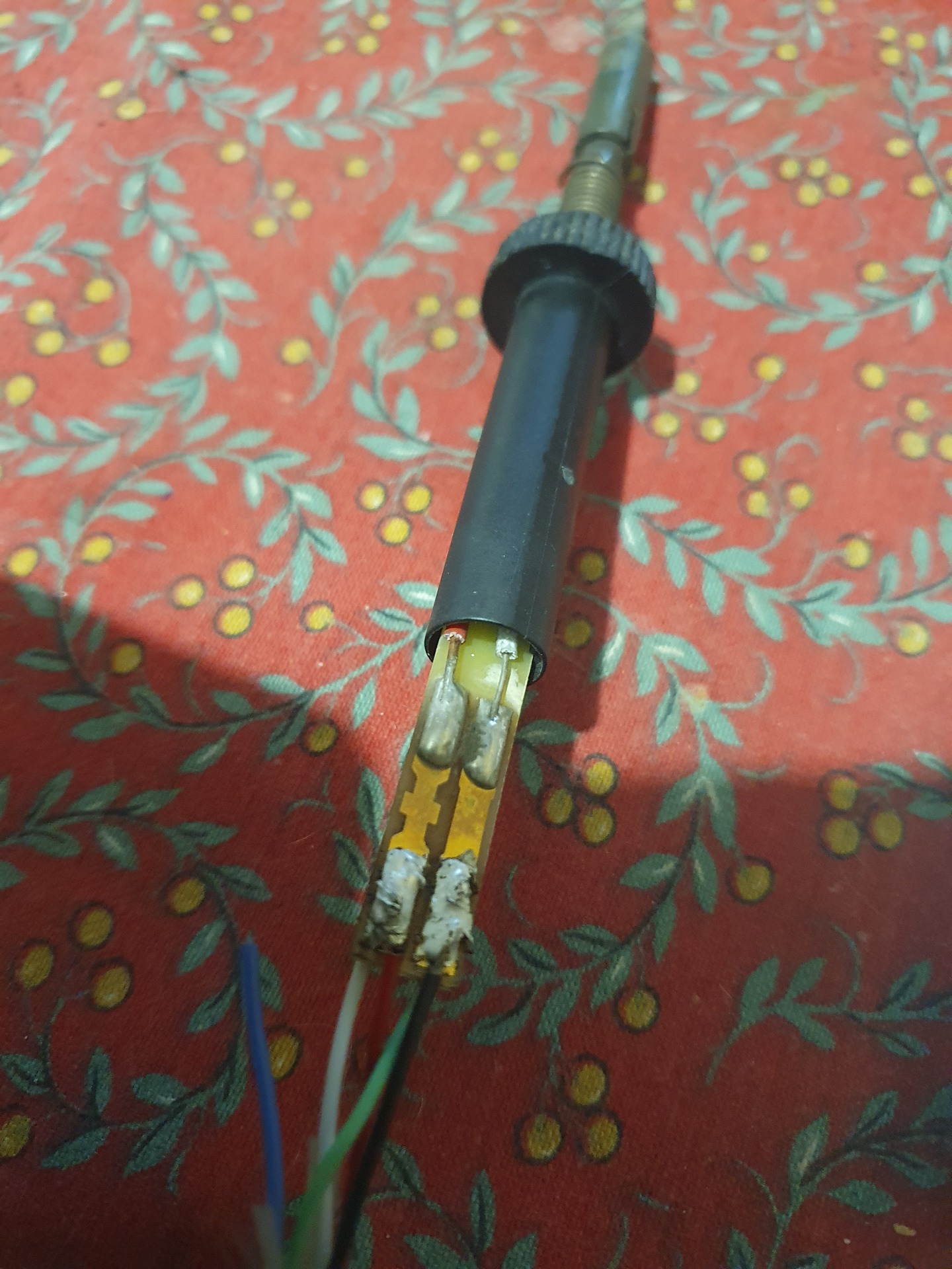

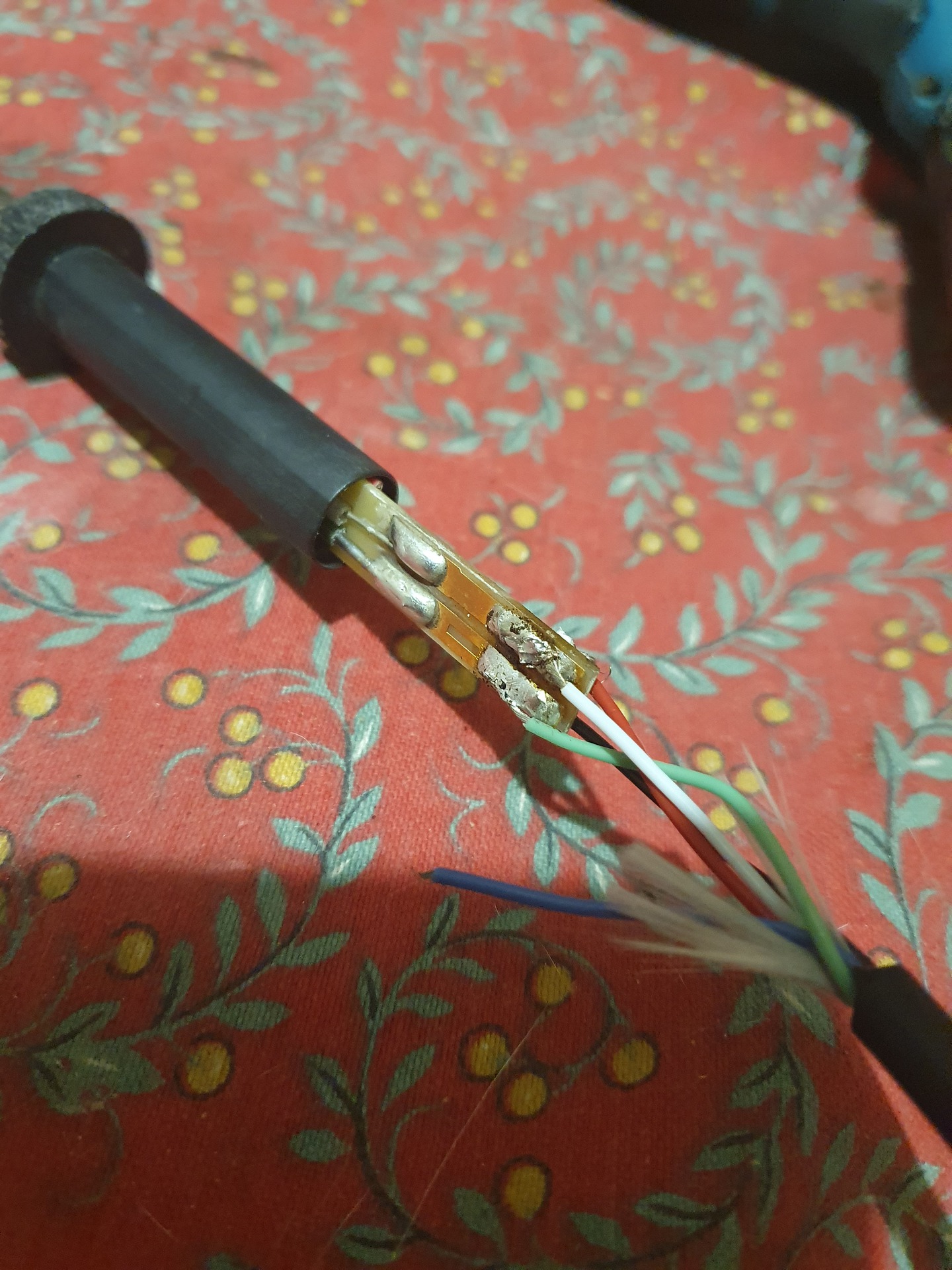

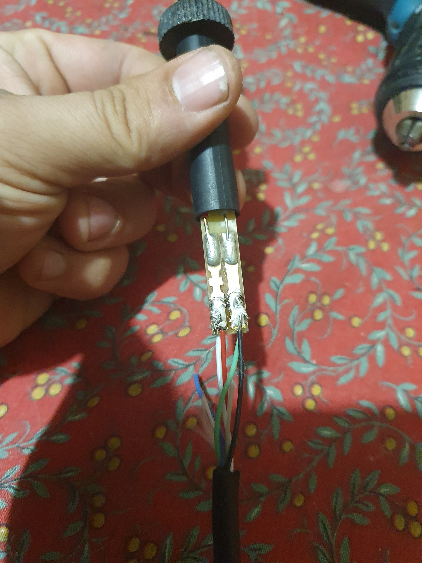

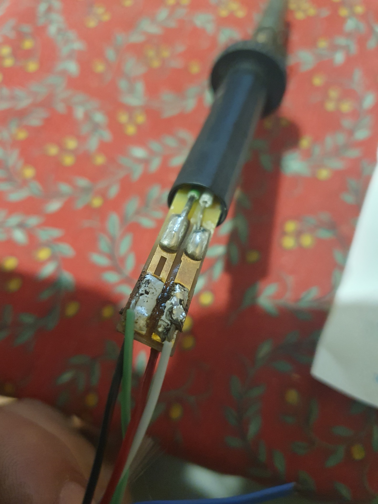

Van egy hatalmas problémám. Az Ersa Digital 80A típusú pákám tövében megtörtek a vezetékek. És sajnos nem találtam meg hogy melyik hova való. A pákán magán 4 "hely" van, a kábelben viszont 5. Tudtok segíteni megjavítani?
Csatolom a rajzát. Nem néztem meg, de elvileg az 5 érből 2 a fűtés, 2 a hőelem és a maradék az ESD. Ha a rajzból nem igazodsz el akkor be kell kapcsolni rövid időre az állomást, megnézni műszerrel hogy a fűtés ami elvileg AC melyik két szálon jön ki az állomásból, a pákán pedig utána megméred hogy melyik 2 kivezetés a fűtőbetété. A hőelem már macerásabb, mert ott a polaritást is el kell találni. Az ESD pedig értelem szerűen a páka fém részére csatlakozik.
Szia. Maga a páka műanyag, és 4 szál vezeték van kivezetve. Zöld és fehér színnel jelölt oldalon van 1,3 Ohm. A piros és fehér színnel jelölt oldalon pedig 2,1 Ohm köri értéket mérek. A páka csatlakozója 8 pin-es, nem férek hozzá a műszer tűjével.
A zöld és fehér oldalon AC 2V és 2,3V között mérekt, DC-t nem. A piros és fehér oldalon AC mérhető, növekvő mértékkel, gyanítom az a fűtőszál. Kaptam a pákát, volt már javítva, szóval az se biztos hogy ez a bekötés jó. A hozzászólás módosítva: Nov 27, 2022
A páka nem műanyag hanem fém, csak a nyele műanyag. A képekből nekem annyit sikerült csak kivennem, hogy van 4 szál drót meg 4 forrszem, ezekből kettő van leszakadva, a másik két drót a helyén van. Tehát, a másik két szálat kell visszaforrasztani a helyére, ennyi. Ha az a fűtőszál akkor annak tökmindegy hogy hogyan, ha meg a hőelem akkor vagy így vagy úgy, azt kell csak kideríteni.
Az stimmel, csak 5 szál vezeték jön a pákához és csak 4 forrszem van.
Már leírtam, az ötödik az ESD, annak ha nincs külön bekötési pontja, akkor a négyből arra kell kötni amelyik a legkisebb (szinte nulla) ellenállást mutatja a fűtőbetét fém részéhez. Mondjuk mezei multiméterrel nem egyszerű kis ellenállásértékeket mérni. Másik oldalon ugyanúgy, annak a szálnak elvileg galvanikus kapcsolatban kell lennie az állomás földelő vezetékével, már ha 3 pólusú dugvillája van és nem kettő.
Végig mértem mindent. Ujra forrasztottam a vezetékeket de így sem jó. Melegszik a kábel, a páka maga nem.
Ha előtte működött és csak annyi történt, hogy a 2 vezeték leszakadt, akkor összesen 2 lehetőség van azok visszaforrasztására, vagyis egyik esetben működni kellene, ennél többet innét nem tudok erre mondani. Egyébként az az erek elhelyezkedéséből, tekeredéséből is szokott néha látszani, hogy melyik hol volt.
Amit még el tudok képzelni az az, ha a páka esetleg tönkrement, hogy a hőelem vezetéke szakadt le, a fűtés meg ment kontrollálatlanul és szétégette a fűtőbetétet ami belül zárlatos lett. Bár ilyen esetben ki kéne olvadni az állomásban a biztosítéknak ha van. Nekem az az 1,3 ohm és a 2,1 ohm gyanúsan alacsony érték, a pikonak is 3,5 ohm körül van. Ha van labortápod adj rá pár volt feszültséget csak a páka fűtőbetétjére, az állomás ne legyen rákötve. Ha nem melegít akkor fűtőbetét csere.
Sajnos nincs labortápom. Gyanitom hogy tönkre mehetett.
Meg igzitottam a csatlakozót, fűt, de nem szabályoz. Ahogy írtad, a legalacsonyabb értékre kötöttem a vezetéket, így kiverte a biztosítékot. A hozzászólás módosítva: Nov 27, 2022
Én barom. Elfelejtettem le ellenőrizni a kábel épségét. Találtam egy szakaszt, ahol az egyik ér sérült volt. Kivágtam a hibás részt, bekötöttem újból és feléledt. Így ki is tudtam mérni, hogy melyik melyik és meglett az 5. szál helye is.

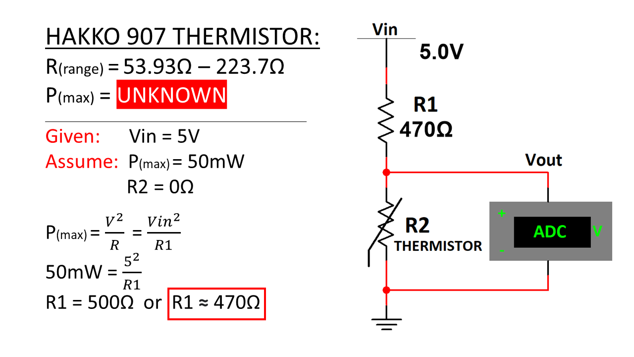

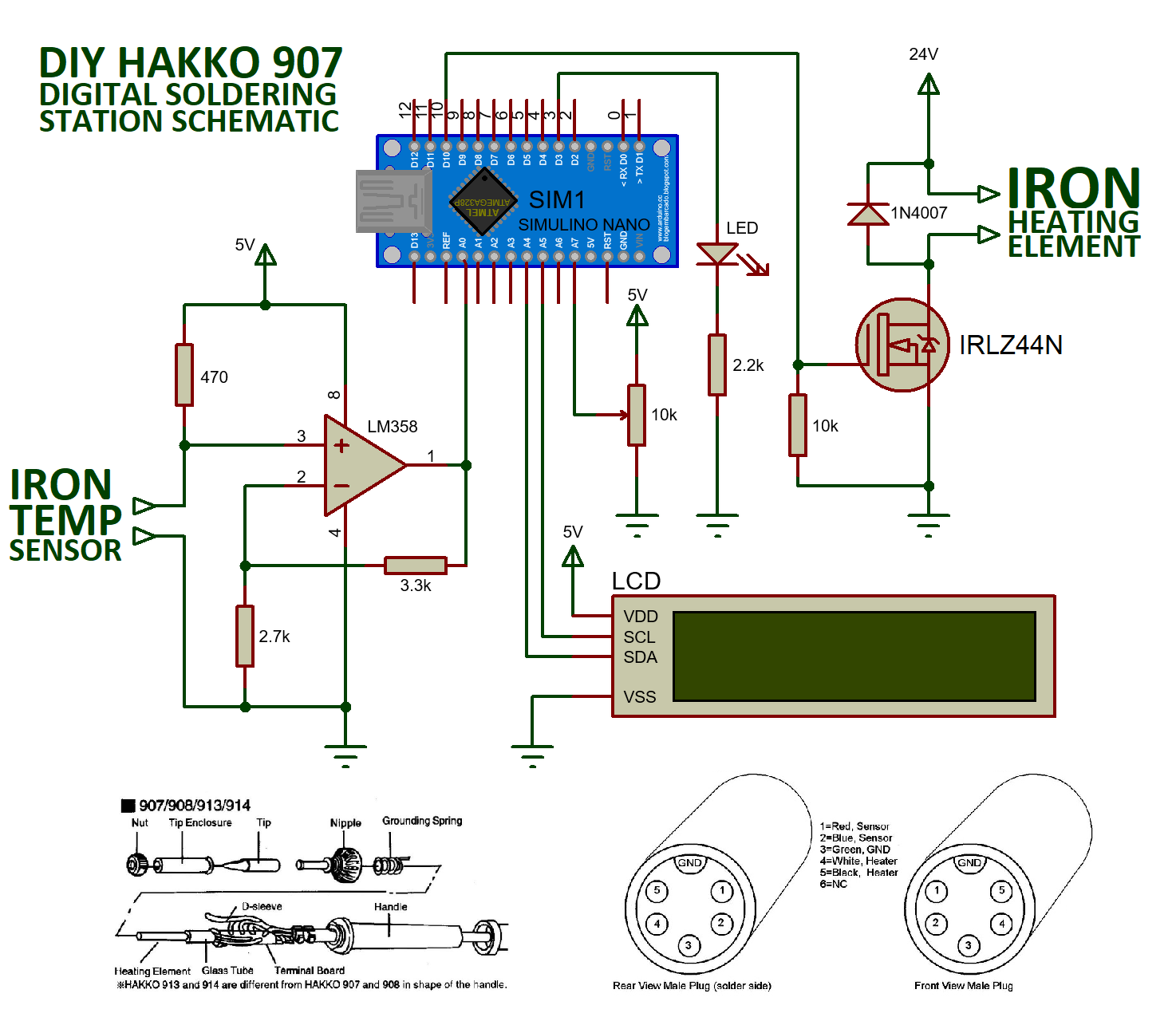

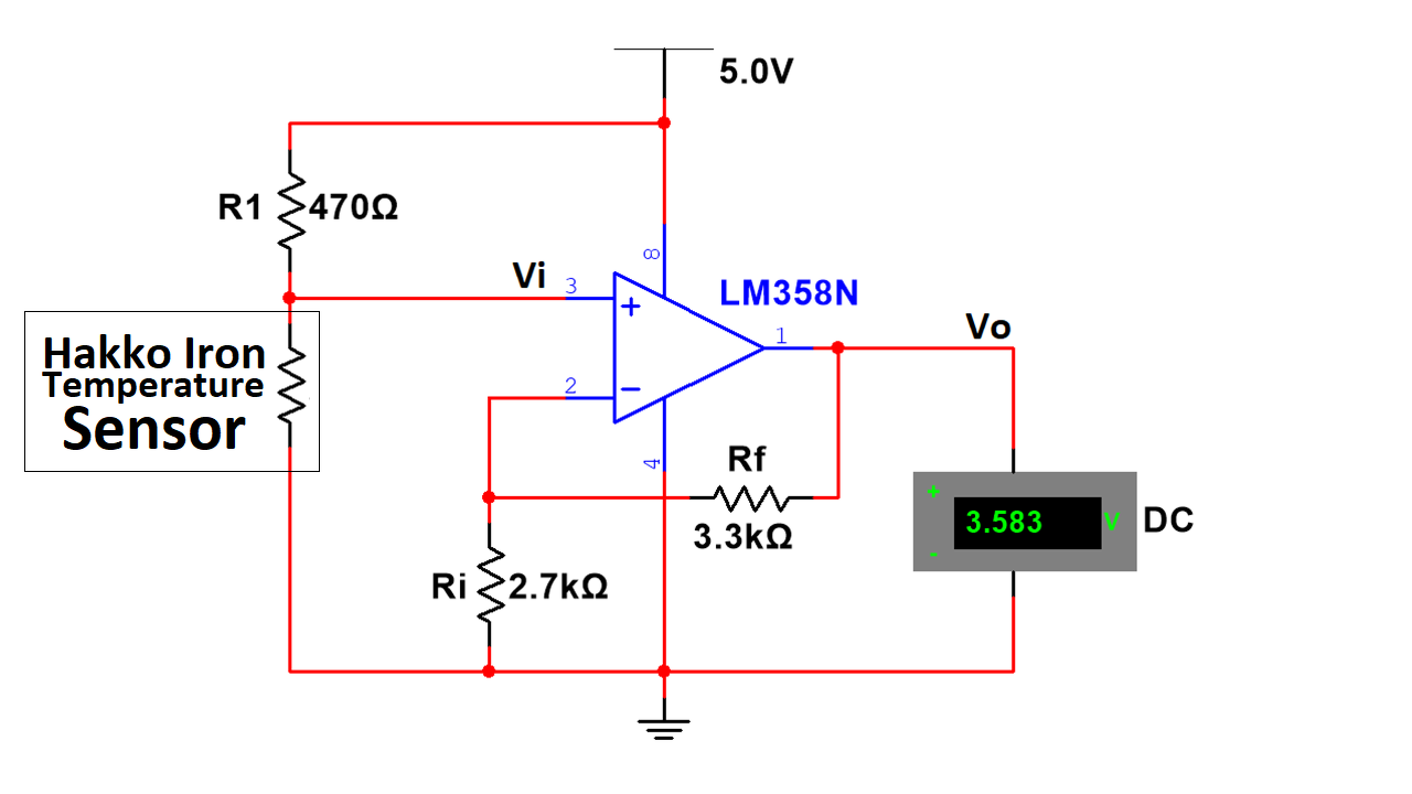

Elkezdtem megépíteni Arduino vezérlésű forrasztót. De nekem a Hakko páka hő elem értéke eltér ami a rajzon van és igy nem érzékeli. Meg mértem enyémet ezek az értékek vannak: - 27 celsius fokon 46,4 ohm - 100 celsius fokon 120,2 ohm - 525 celsius fokon 120,2 ohm Valaki tudna benne segíteni hogy Lm358 körül az ellenállásokat mire változtassam ,számolgattam próbáltam más értékűre cserélni de nem sikerül sajnos össze hoznom. Csatoltam képeket Köszönöm szépen előre is a segítséget.
Valamit elírtál vagy elmértél. Ha 100°C-on és 525°C-on is ugyan az az ellenállás, akkor nincs mire szabályozni/számítani. Ha 5V az LM258 tápfeszültsége, akkor maximum 3,5V-ra lehet számítani az OPA kimenetén.
Elnézést elírtam 100 celsius fokon 59,9 ohm

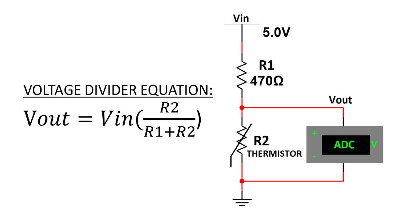

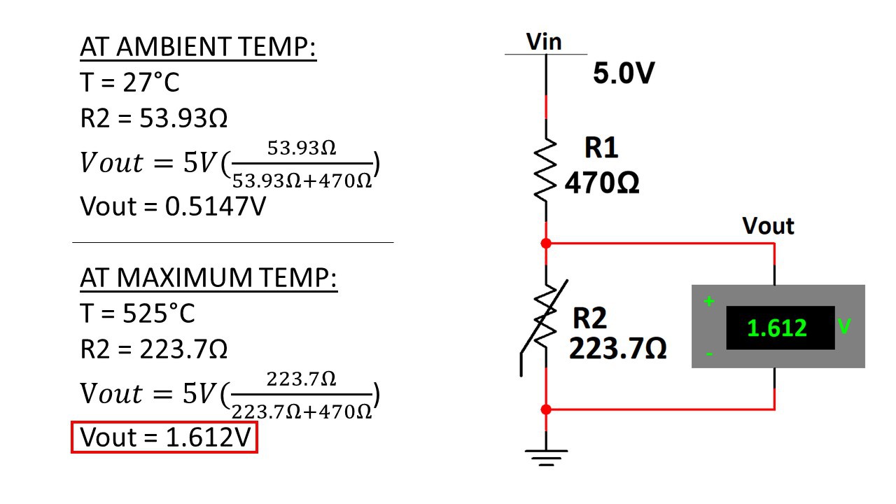

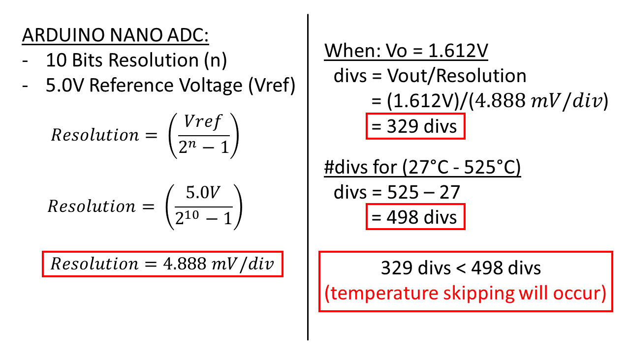

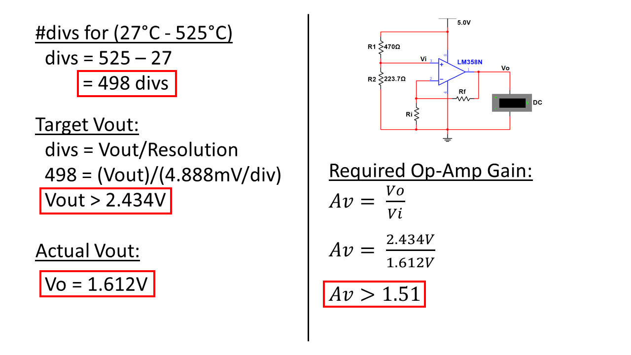

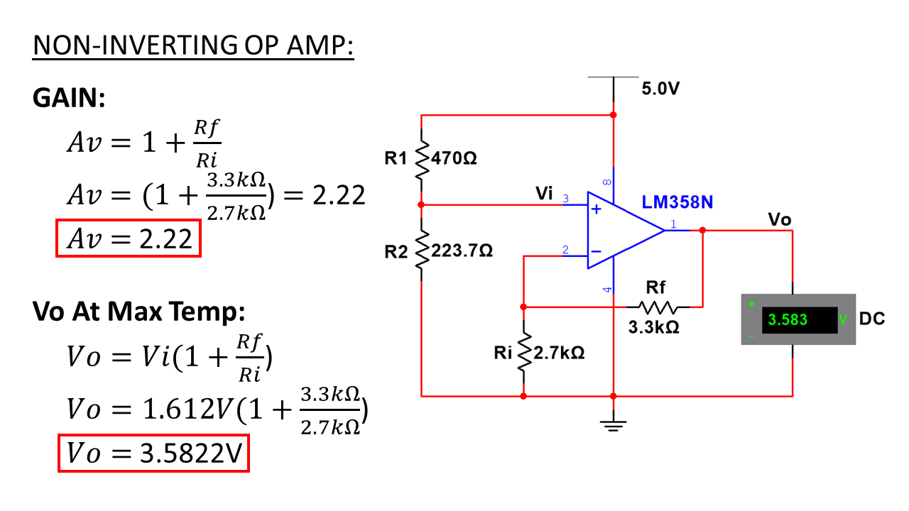

Ha 470Ω soros ellenállást használsz, és 525°C-ig mérsz, akkor ezen a hőfokon a termisztoron
U=Ut*(Rth/(R1+Rth))=5V(120.2R/120.2R+470R)=1.02V mérhető. Ezt a feszültséget lehet maximum 3.5V-ra erősíteni. Tehát Au=Uki/Ube=3.5V/1V=3.5 A neminvertáló erősítése Au=1+(RV2/RV1) Így az ellenállások aránya Au-1=RV2/RV1= 2.5 lesz. Tehát ha a GND felé 1k ellenállást választasz, akkor a visszacsatolóra 2.5k jut. Ezzel az erősítéssel lehet tovább számolni a dt/dV feszültség változást és abból az egy bitre jutó hőfok felbontást.
Sehol sem láttam még ennyire kis erősítéssel működő termisztor meghajtást...., bár az a kb 8mW nem tűnik soknak így sem... Biztos ami biztos alapon, én vagy egy nagyságrenddel kisebb áramra és így nagyobb erősítésre állítanám be. Akkor már tutira nem szól bele a hőellenállás saját fűtése a mért értékbe...
Érdekes. Az én Hakko klónomban K típusú hőelem van és annak megfelelően is működik.
Kicseréltem ellenállásokat arra amit kiszámoltál, Kijelző azt irja :
Actual T : Cool Preset T : OFF Próbáltam felcserélni sensor 2 vezetékét de semmi változás, megmelegítettem pákát öngyujtóval de akkor se változik a hőfok idő után elekezd vibrálni Cool, alatta meg hőfok össze vissza értékeket ír.
Meg találtam a hibát, próba panel másik fele nem kapot +,- igy a lm358 nak se volt tápja se a szenzornak - .De viszon most jól is mutat csak annyi a gond hogy 23 fokos a páka vége de a kijelző 112 celsius fokot mutat. Megmelegítettem szépen megy felfele . Ezen hogy tudnák állítani ?
Ja, hogy Te úgy gondoltad, hogy kicserélsz két ellenállást és bedugod a pákádat a másik helyett?
Sajnos ez így nem működik. Elsősorban azért, mert a két érzékelő %-os ellenállás változása a hőfok függvényében más és más. Egy mikroprocesszoros rendszernél az elsődleges feladat, hogy meghatározzuk a bemeneti paraméter tartományát. (Tehát illik tudni milyen hőfoktól, milyen hőfokig méri majd a jelet.) Majd a bemeneti jelet az A/D átalakító értelmezhető tartományába erősítsük (vagy gyengítsük). A további feladatot a szoftverből célszerű megoldani. Ráadásul, ebből a pár adatból is látható, hogy az érzékelő hőfokfüggése nem lineáris és a két érzékelő vélhetően más karakterisztikán fut. Analóg módon a jeltartomány illesztése megvalósítható, de lineararizálása aligha. Ha érdekel leírom hogy, de engedelmeddel, nem most.. |
