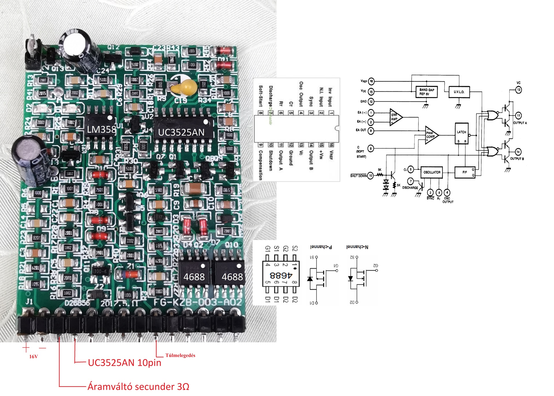

Bort BSI-190H hegesztőnél a hőfokvédelem tíltle le. Van ötletetek hogy mit nézzek meg? Esetleg rajzot tudtok hozzá?

(#) zaza99 válasza pipi hozzászólására (») Okt 9, 2022 /
Semennyire mert levettem a bordáról. Három igbt ment zárlatba már másodszor, elkezdtem keresni a hibát a panelon és most meg a hővédelem tilt le, nem jön ki négyszögjel az igbt-re.

(#) kivancsi4 válasza zaza99 hozzászólására (») Okt 9, 2022 /
Az UC3525AN 10 lábánál mintha repedés vagy karistolás látszódna, ugyanígy ettől lefelé balra is hasonló.
Lehet hogy semmi, de le kellene ellenőrizni, folytonosak-e ott a vezetősávok.

(#) zaza99 válasza kivancsi4 hozzászólására (») Okt 13, 2022 /
Átforrasztottam az egész panelt, de még mindíg hőfok tíltás van. Az Ic-k sem kapnak áramot.
