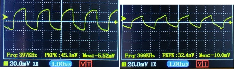

Sajnos még mindig nem jó. Ugyan már sehogy nem tiltott le, ezért írtam, hogy OK. De ma először oszcilloszkópra kötöttem. Mindenféle jel nélkül a master csatorna rendben van, némi zajjal. Viszont a slave oldal sajnos "gyönyörű" kb. 120kHz-es háromszögjelet ad, ismétlem, bemeneti jel nélkül. Biztos lehet köze ahhoz, hogy az szeretett letiltódni. Azt is kipróbáltam, hogy csak bekapcsolva, de semennyire nem terhelve kb. negyed óráig, önmagában is melegszenek a slave oldal fojtói, kézzel is egyértelműen érezni. Az biztos, hogy az erősítő panel állítja elő a háromszögjelet. (Hogy tutira menjek, megtápláltam egy 9V-os elemmel, és úgy is megjelent.)
Ajaj... kezd bonyolódni. Az ic adatlapja szerint, sokkal magasabbnak kellene lennie a vivő frekvenciának, nem 120 kHz-nek. Ez nem függ a kimeneti szűrőtől. Nézz körül a nyákon, valami nem jó, lehet, hogy már gyárilag. Meg nézd meg, hogy mit csinál szinkron nélkül, bár nem ismerem az ic-t, egyáltalán lehet e.
A háromszögjel az normális, csak nem ilyen frekvencián.
Köszönöm, megtaláltam az Eagle sch, brd terveket.
Megszüntettem a master-slave kapcsolatot a két IC közti ellenállás kiforrasztásával, valamint a volt slave IC erősítését és masterségét a megfelelő két ellenállás segítségével ugyanúgy állítottam be, mint a másik csatornán eredetileg van (26dB + master mód most mindkettő IC).
Hangfrekvenciás bemenet nélkül rámértem mindkét csatorna kimenetére, sokkal jobb a helyzet (amúgy 400kHz-re van beállítva az oszcillátor frekvencia), de nem értem, hogy miért nem hasonlóak a "görbék". A tekercsek nem melegszenek, a nagy amplitúdójú görbe eltűnt. A MODSEL láb az eredetileg is master IC-n egy kerámiakondenzátoron keresztül a + tápfeszhez van kötve, amit nem igazán értek, hogy miért. A lábon nincs feszültség, vagyis elvileg BD módban van. A régi slave IC ezen lábát is átkötöttem a levegőben lógás helyett a másik IC ugyanezen lábára, semmi nem változott, szerintem mindkettő BD módban van eleve, egyik sincs 1SPW-ben (az átkötés után legalábbis biztosan megegyeznek).
Csak olyasmire tudok gondolni, hogy a szkóp GND-je nem mindig a megfelelő, vizsgált ic kimenetének megfelelő GND-re van kötve. Ettől már csoda dolgokat lehet látni.
Ilyen négyszögféle nem lehet egy LCR szűrő kimenetén.
Pedig sajnos külön-külön GND-kre kötöttem. Átnézem még a panelt lábról lábra, mert mintha lenne még valami eltérés a két oldal között.
Tulajdonképpen a kimeneti kondik két lábán kellene közvetlenül mérni a szkóppal. Nem lehet négyszögszerű jel. Nem lehet, hogy az egyik kondi lába mégsem a GND-re csatlakozik?
(Nincs eltérés a két oldal között elvi szinten, a kapcsolást visszafejtve.)
Kicsit rendet raktam, és fölraktam egy jobb mérőzsinórt. A kimeneti kondikon a két túlsó (nem a közös + GND) lábon szép az egyenes, pici zavarokkal. (Képet sem csináltam, mert nem tudtam semmi látványosat készíteni, egyértelműen nem volt rossz.) Most a két csatornán a dedikált kimeneteken egyforma jeleket látok, de nem olyanokat, mint a kondikon. (Csatolt kép.) A kimenet előtt van a már említett EMI C-RC SNUBBER. Lehet, hogy ez így már jó. Óvatosan megpróbálkoztam egy szinusz jellel is a bemenetre. Az normális lehet, hogy ez ilyen torz alacsony erősítés mellett? (Lehet, hogy ezen segítene a közös módusú tekercs hozzáadása, amiről Skori írt a weblapján?) Nagyobb erősítés mellett ez a torzítás eltűnik, kisimul a görbe.
Lehetséges, hogy a kimenetre rakott kondik nem túl jók. Egy ideális kondin a feszültség nem változhat nagyon gyorsan, mert ahhoz nagyon nagy áram kell. Itt mégis vannak feszültségugrások, próbáld megnézni szkóppal, hogy vezérlés nélkül, mekkora ezeknek a pici négyszögféléknek a felfutási, lefutási meredeksége. Valószínű, hogy a kondiknak nagyon nagy az ESR-je, vagyis olyan, mintha egy ideális kondival sorba lenne kötve egy ellenállás. Ezen az ellenálláson pillanatszerüen ugrik a feszültség az áram hatására, ezt látni az élmeredekségeken. A többi lassan emelkedő feszültség a kondenzátor kapacitása miatt van, vagyis a kondik így töltődnek, kisűlnek. Az lehet a fő baj, hogy a panelre nem férne bele egy kisebb ESR-ű kondi. Ide valami nagyon jó minőségű polikarbonát kondi kellene, ezért gondoltam a múltkor, hogy valahogy applikáld a panel mellé, de a lehető legrövidebb lábbal, mert a hosszú lábnak már van induktivitása, meg ohmos ellenállása. Esetleg meg lehetne próbálni 7Xr alapanyagú kondikkal, egymás tetejére forrasztgatva, inkább több darabból.
A kimeneti szinusz emiatt az előbbi jel miatt ilyen szőrős. Nem mondanám torznak, csak sok benne a felharmónikus, de ebből csak nagyon kevés lehet a hangfrekvenciás tartományban. Jobb kondival biztosan jobb lenne. Ezektől a szőröktől eltekintve, nem rossz. Ha torzítást tudsz mérni ( hangkártya, plusz valami hanganalizáló programmal ) akkor ez nem olyan nagy torzítás. Ha meg jobban kivezérled, akkor az 1 kHz-es szinuszhoz képest arányaiban csökkennek a szőrök amplitudói, tehát szemre szebb lesz a jel. Arra vigyázz, hogy nagy kivezérlést ne csinálj mondjuk 10 kHz-en, mert a kondik a kimeneteken esetleg felrobbannak a nagy áramtól.

3-3 db 7XR kondiból kiraktam a 3µF-okat, kipróbáltam vele. Csatolok egy képet.
Aztán visszaraktam a fóliákat, egyébként mintha nem lenne mindegy, hogy hogyan állnak, hogyan vannak beforrasztva. Addig piszkálgattam, míg szerintem nagyjából jó nem lett. Másik képen látszik a két csatorna a kimeneteken mérve. Az egyik szebb, a másik kisebb amplitúdójú. Ettől jobbat nem tudok, elfogadható ez?
Azt nem értem, hogy a háromszögjel ( első kép ) mitől olyan gyors lefutású. Ennél a valóságban sokkal rondább a jel, de azt a szkópod nem mutatja ki. Ahol a háromszögek amplitudóban irányt váltanak, ott egy kis tüskét kellene látni. Csak nagyon gondos nyáktervnél, nagyon jó kondinál lenne ez alig észrevehető.
Ennél egyformábbaknak kellene lenniük, de majd rájössz, hogy esetleg mi a baj. Egyenlőre hagyd így, azért néha nézd meg, hogy zenével nem melegednek e a kimeneti kondik. Most meg kellene hallgatnod. Magas, mély, közepek hogy szólnak. Ha minden rendben van, nagyon szépen kellene szólnia. Ha jól tudom, akkor a tekercselt kondikon jelölik a tekercselés egyik kivezetését egy vonallal a tokozáson. Ezt a végét kell a GND-re kötni és akkor a tekercselés legkülső menete ad egyfajta árnyékolást a kondinak. Talán zavarvédettség szempontjából nem mindegy, de szerintem nem okozhat különösebb eltérést az egyéb működés tekintetében. A hozzászólás módosítva: Jan 5, 2023
