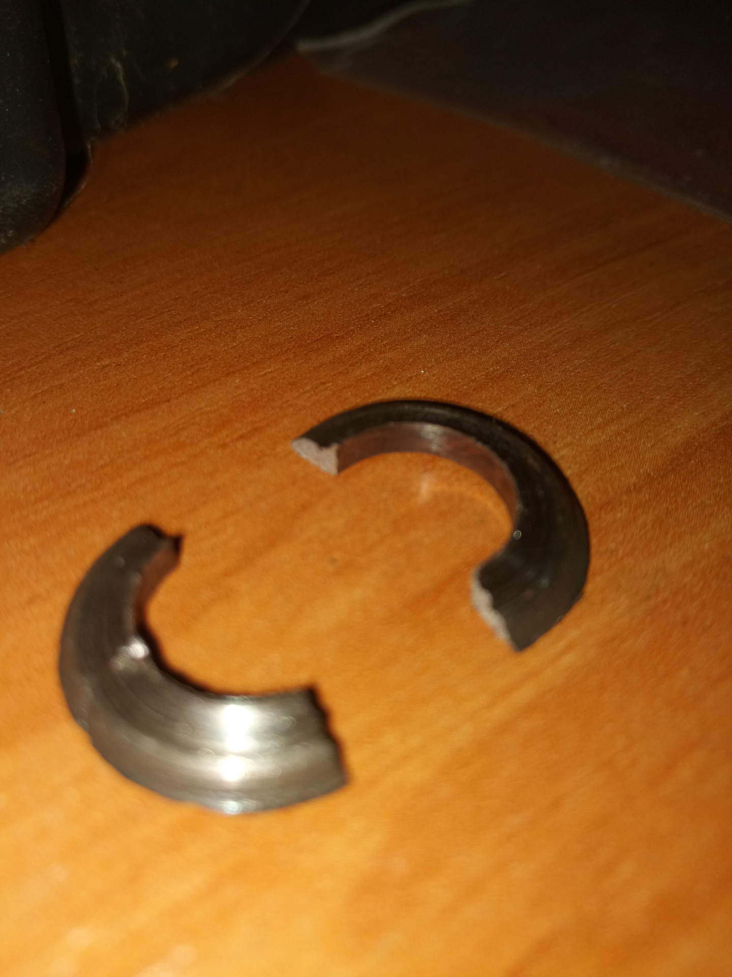

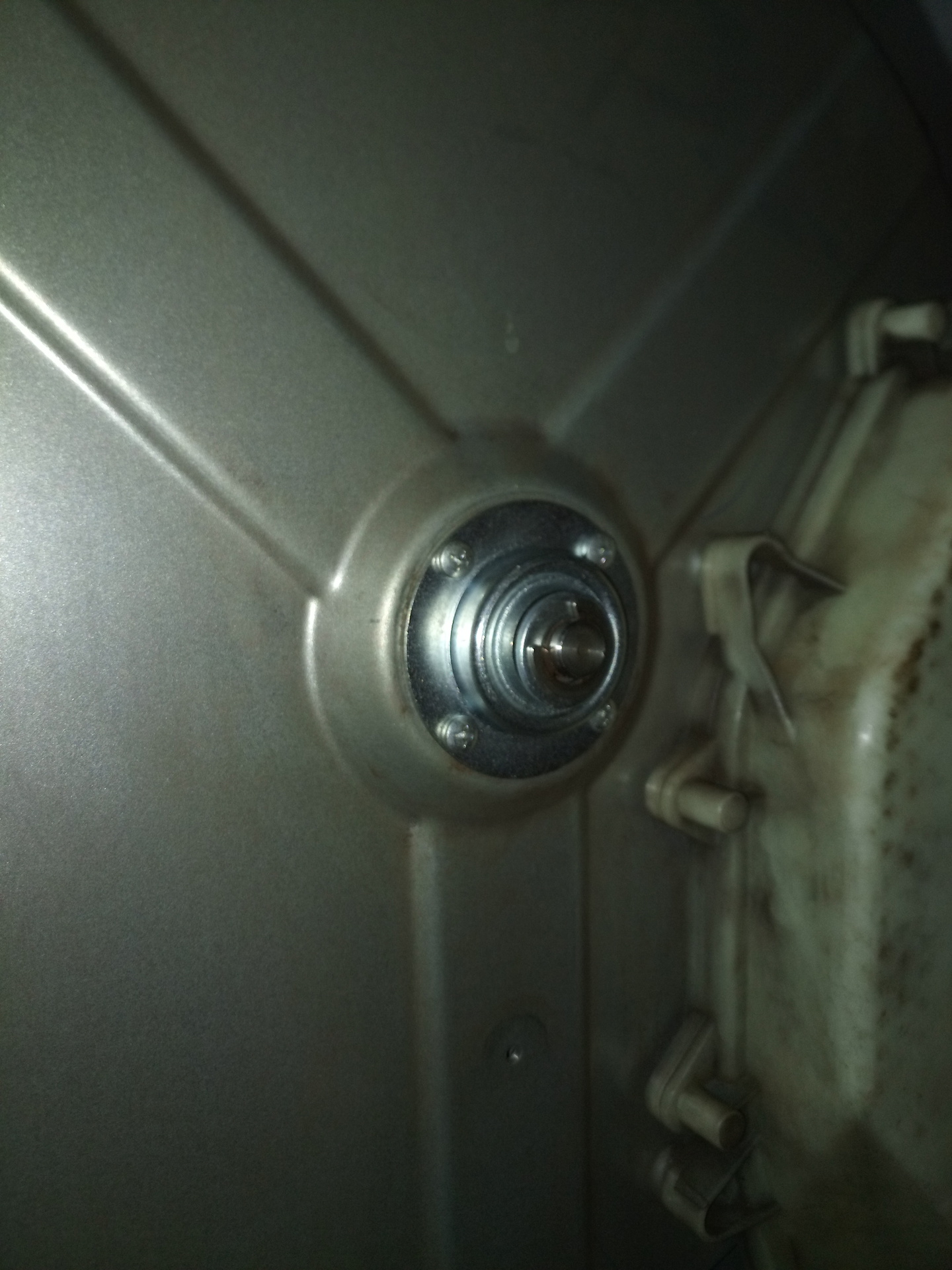

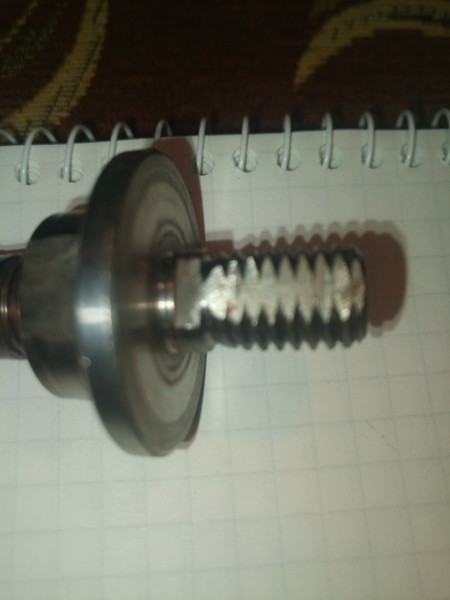

(#) bodgabo válasza Horvath65 hozzászólására (») Dec 19, 2022 /
Atyaég, ez így működött csapágy nélkül?
Ott a tengely mellett jött ki a szösz ahol elvileg csapágynak és szimeringnek kellene lenni.
Ha így üzemelt akkor lehet hogy a tengely is megkopott és a csapágyban lógni fog...
(#) Josi777 válasza Horvath65 hozzászólására (») Dec 19, 2022 1 / 1
Kár volt megrendelni a csapágyháza, mert amíg nincs kicserélve a dobtengely, addig nem lesz jó. Szerintem ezt a projektet engedd el, úgy vélem, hogy gazdságosan nem javítható.

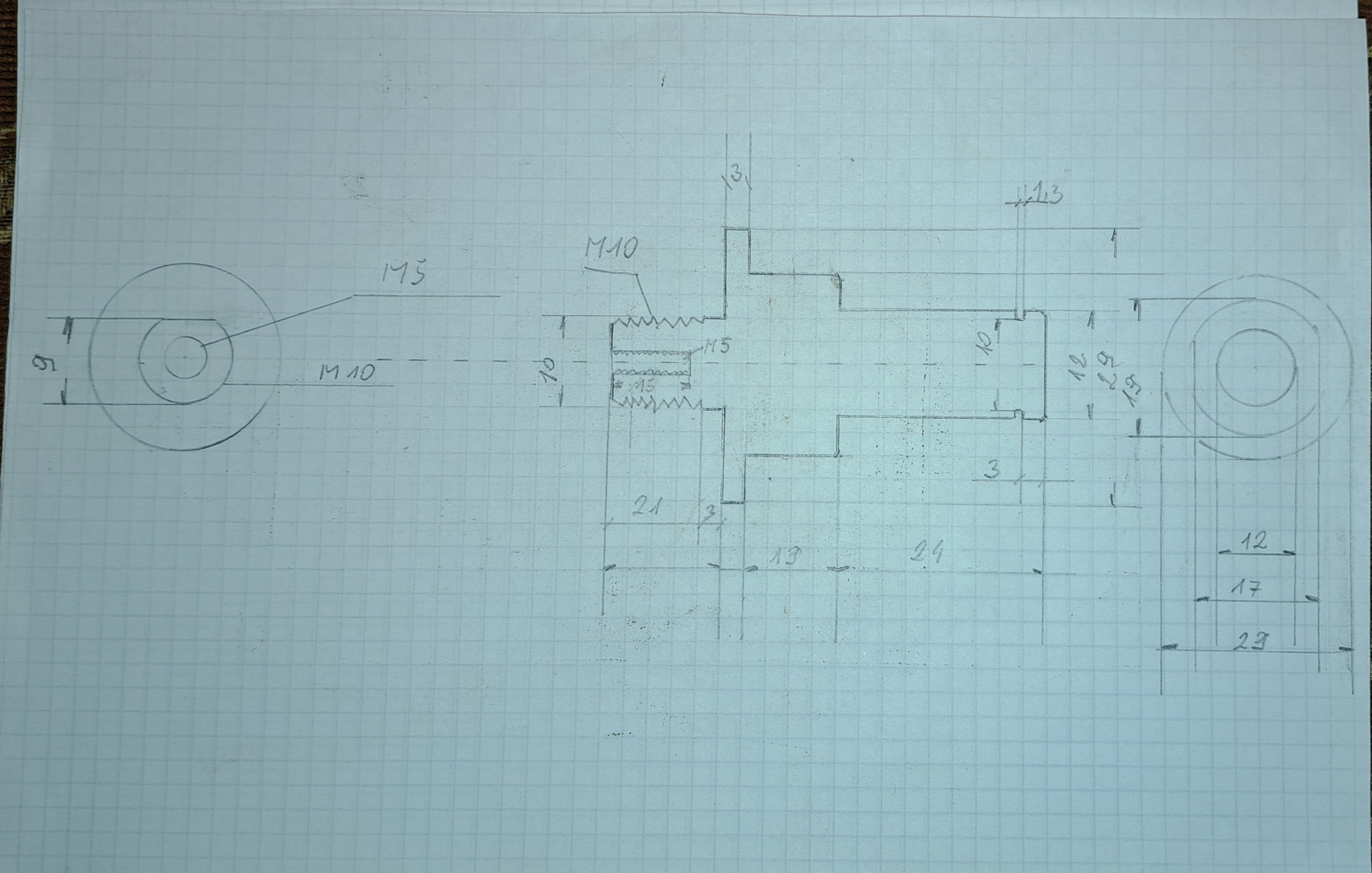

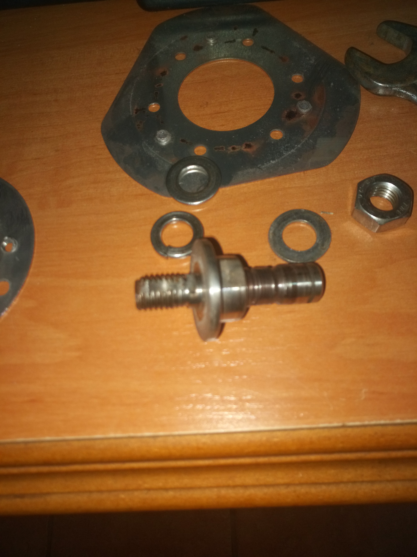

(#) Horvath65 válasza bodgabo hozzászólására (») Dec 19, 2022 /
Sajnos igen de mivel az előlapot illetve a program gombot nem tudom levenni ezért nem tudom az oldal lemezeket levenni. Így nem férek a dob tengelyéhez. Van ötleted, hogyan tudom levenni a program gombot?
(#) Horvath65 válasza Josi777 hozzászólására (») Dec 19, 2022 /
Hol kapok ilyen dobtengelyt? Sehol nem találok. Mert egyszerű lenne, belülről kell szét csavarozni.
(#) Dino71 válasza Horvath65 hozzászólására (») Dec 19, 2022 / 1
El kell keserítselek. Nincs külön dobtengely, csak egybe dobbal. Opció, hogy elviszed egy esztergályoshoz és ő csinál egyet rá.
Csatoltam egy robbantott ábrát róla.
(#) Horvath65 válasza Dino71 hozzászólására (») Dec 19, 2022 /
Helló! Köszönöm. Ettől tartottam. A két ünnep között gyártatok. Gondoltam az esztergálásra, de hátha alapon kutakodtam. 7 tized a kopás, berakom így is(elkalintyol így is, mégse másfél centi), de előbb leméretezem. További szép estét!
Helló! Esetleg a programváltó gomb leszedéséhez van ötleted, és a hőcserélő kipucolásához?

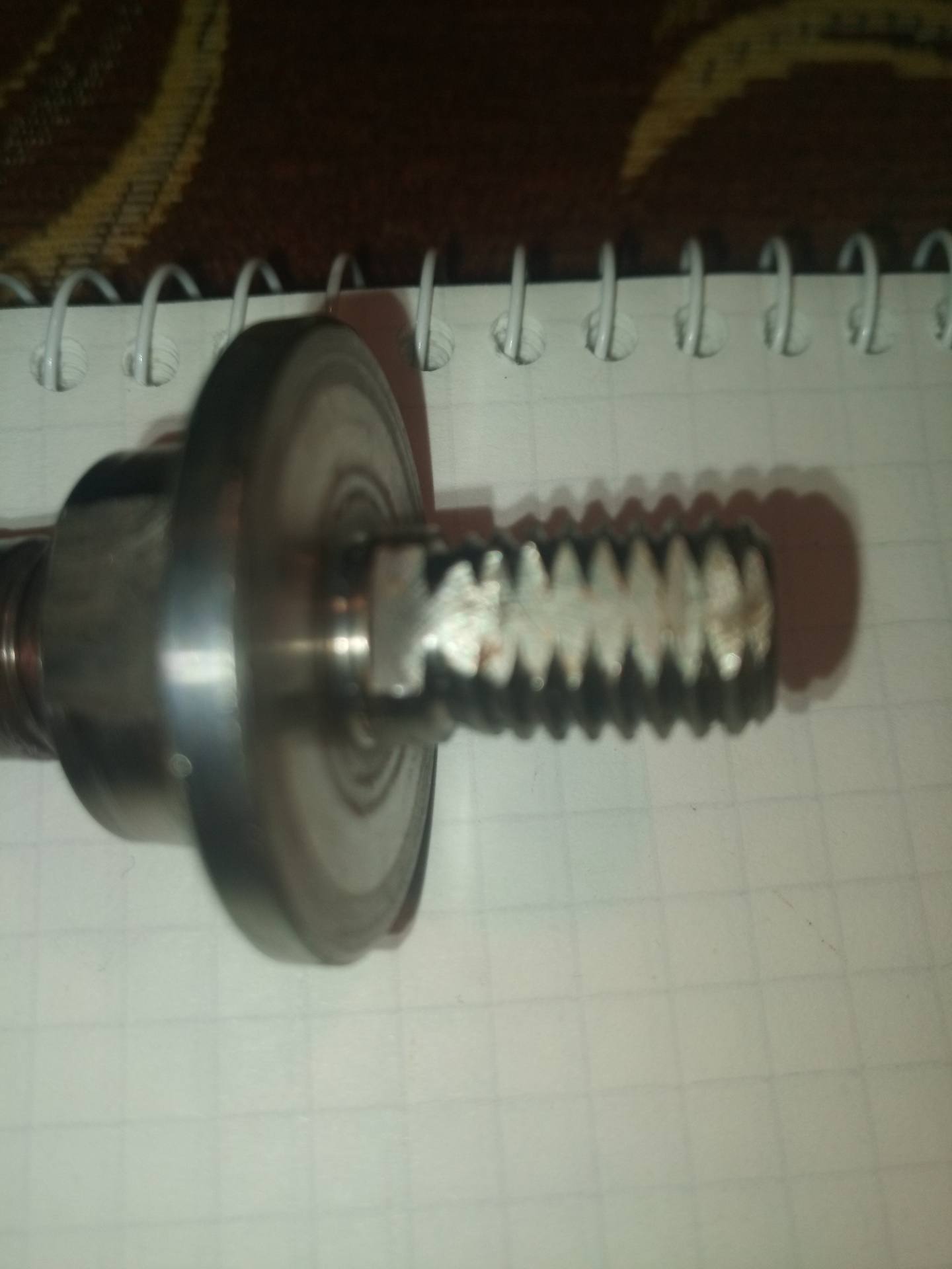

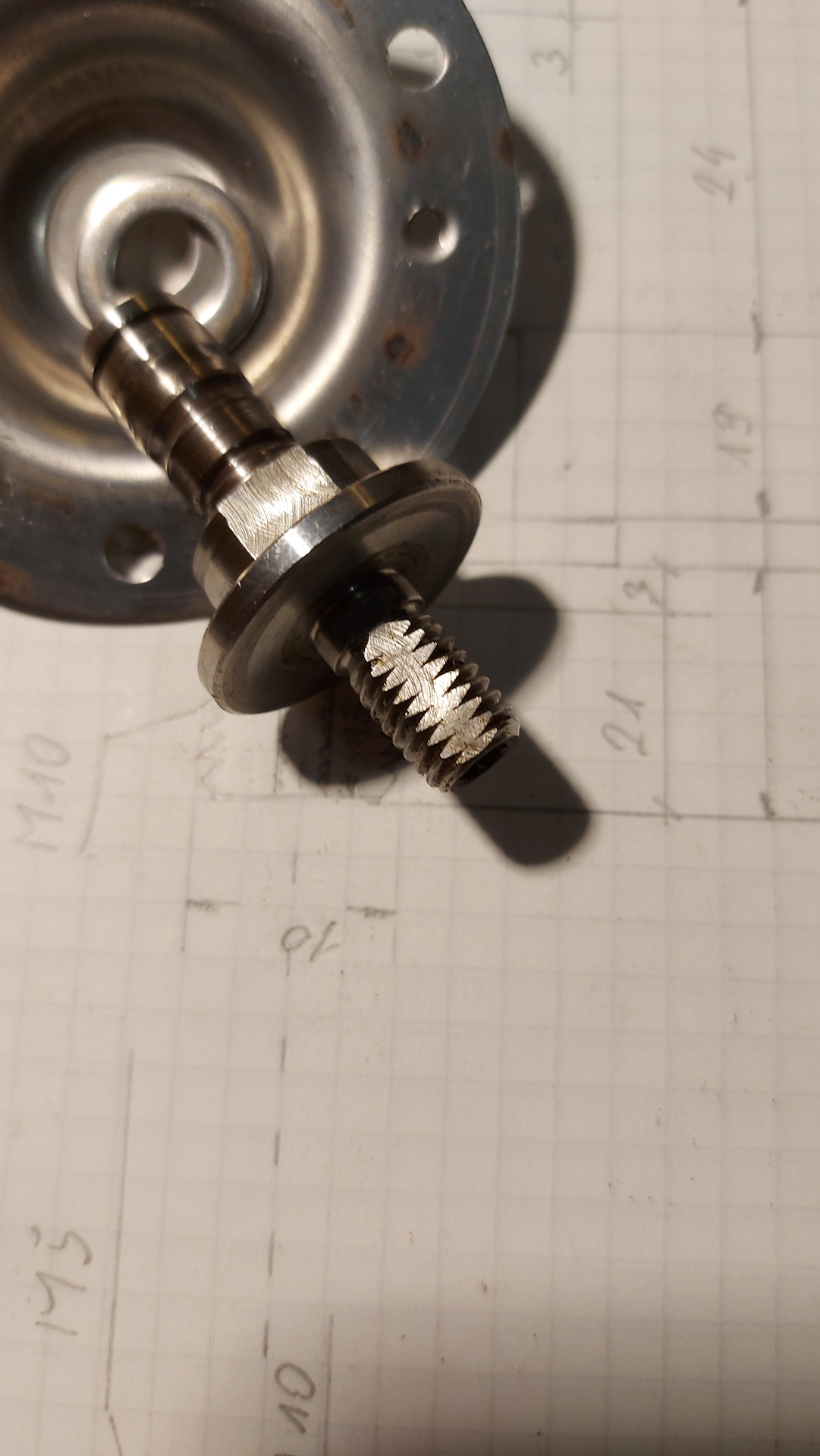

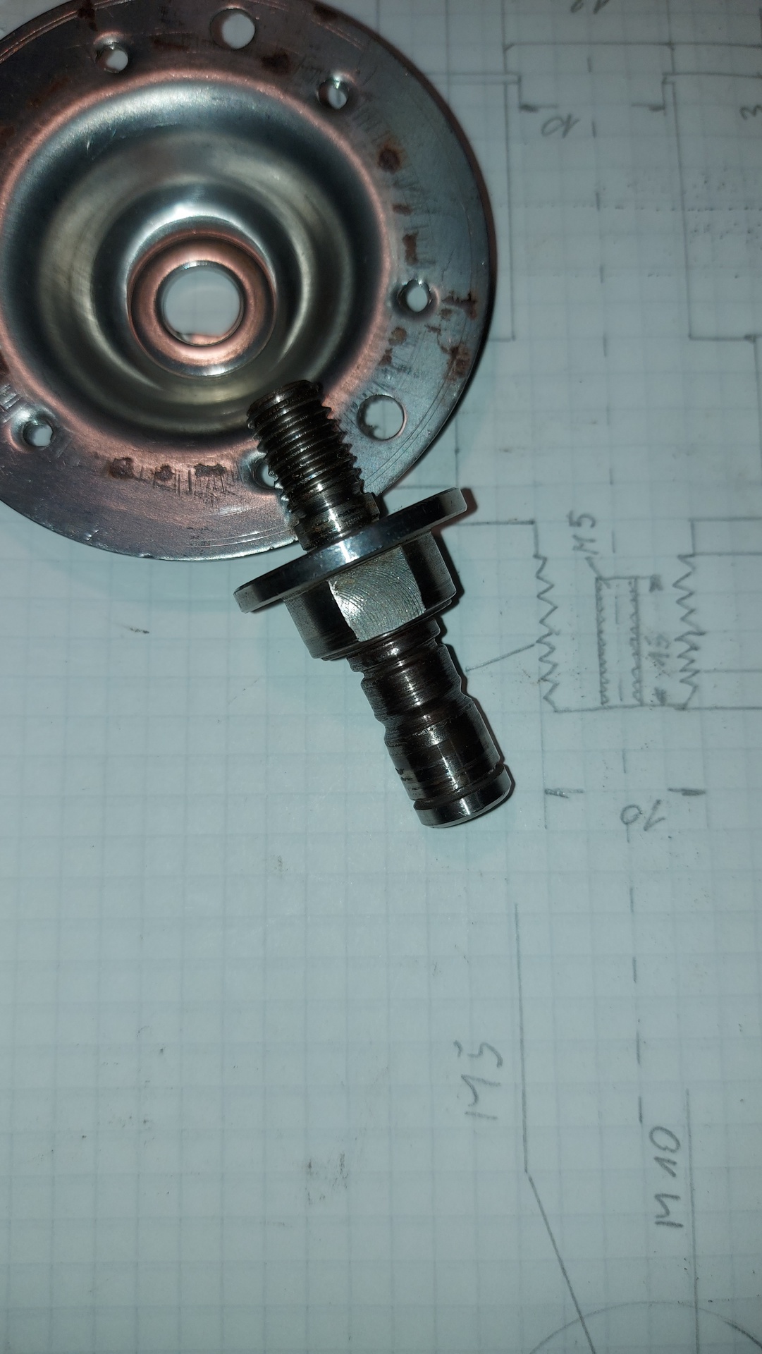

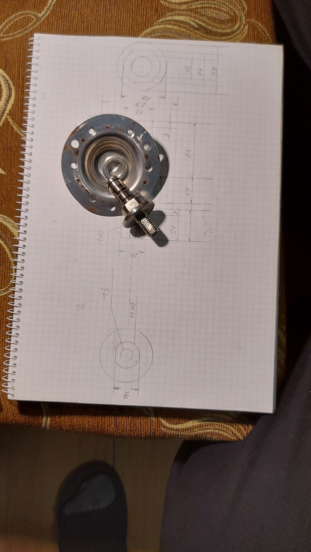

(#) Horvath65 válasza Horvath65 hozzászólására (») Dec 28, 2022 / 1
Helló Dinó71! Csináltam képeket és a csapágyat kicseréltem és tengelyt leméreteztem. Tudom nem a leg jobb dolog arra a tengelyre tenni az új csapágyat, de nem tudtam hirtelen új tengelyt esztergáltatni. A jövő héten megoldom és átcserélem. Teszek fel néhány képet.
(#) Horvath65 válasza Josi777 hozzászólására (») Dec 28, 2022 /
Helló! DE! Gazdaságosan javítható! Feltettem az új csapágyat és tökéletesen dolgozik! Valóban nem lehet kapni külön tengelyt, de lehet esztergáltatni! A jövőhéten esztergálják, leméreteztem mert szétszerelhető a tengely a dobtól!

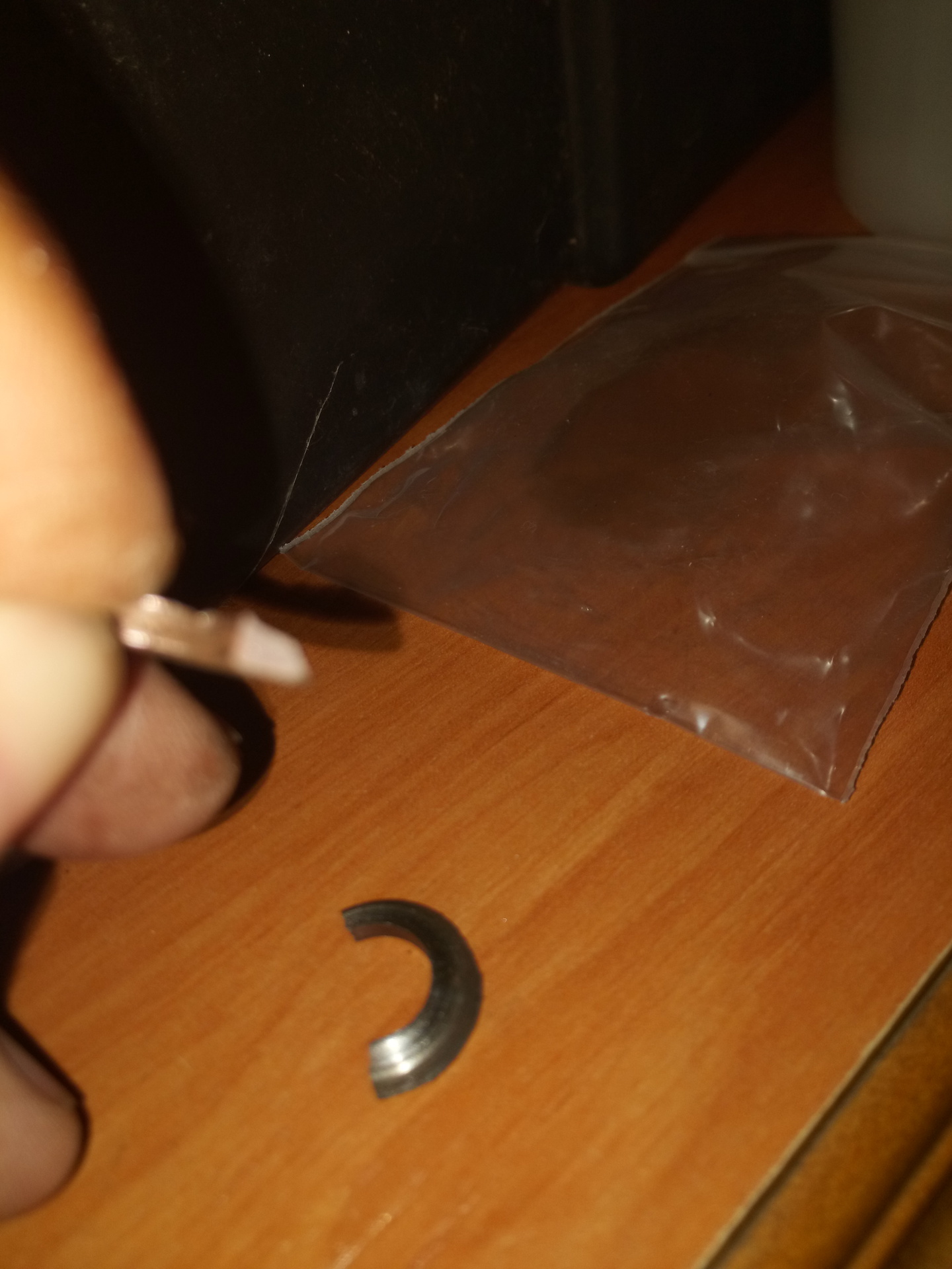

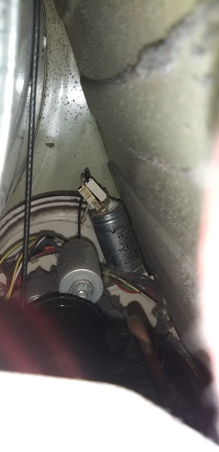

Egy Candy GVS4H7A1TCEX-S 3 éves hőszivattyús szárítógéppel kapcsolatban szeretnék tanácsot kérni.
A legutóbbi szárításnál erős égett szagot éreztem (amikor hazaértem, a család többi tagja volt otthon, őket nem zavarta. Kb. 1-2 órát mehetett a gép, amikor leállítottam). Nincs semmi hibaüzenet a kijelzőn.
A szárítás nem futott le végig, de ehhez képest is elég kevés vizet gyűjtött, kb. 1 dl. Az első ventilátor, nem forgott (ezt kívülről láttam a rácson keresztül). Lehetséges hogy az éghetett le? Van rá esély, hogy ha kicserélem a ventit, akkor megoldódik a probléma, vagy elképzelhető hogy valami nagyobb gond okozhatta a venti leégését? Ezt találtam 24000 Ft-ért. Ennek a hibája miatt nem továbbította a vizet a tartályba? Vízfolyást nem láttam a gép körül. Persze ez is még csak tipp, holnap fogom szétszedni.
(#) Dino71 válasza Bitrendezo hozzászólására (») Jan 15, 2023 / 1
Az a ventilátor sose szokott leégni. csak perceket megy általában a szárítás végén hűti vissza a rendszert. Ami büdös szokott lenni, az a hátsó tömítésről ha elkopik a filcréteg akkor a gumin fut a dob. Na az szokott büdös lenni mert a gumin megtapad a dob. Ilyenkor erőlködik a meghajtó motorja. Na az már leéghet de ritka az is. Nézzed meg, hogy egyáltalán forog e a dob ha bekapcsolod.
Lehet még dugulás a szösztől a kondenzvíz gyűjtő rendszerben. Lehet rossz a kondenzvíz szivattyú, vagy a vízszintérzékelője. És persze elszökhetett a gáz is a rendszerből.
(#) Bitrendezo válasza Dino71 hozzászólására (») Jan 15, 2023 /
Szia Dino71!
Köszönöm a pozitív hozzászólást és a sok infót.
Szétszedés előtt lefuttattam egy tesztet. Mindkét irányban forog a dob, az ajtózár is ok, illetve a kis első venti is forgott. Nem emlékszem, hogy még mit tesztelt ezeken kívül, de nincs hibakód.
Nem szedtem szét teljesen, de be tudtam fotózni hátra és úgy látom hogy egy indító kondi olvadt meg. Lehet hogy nagyon megtömték? Mellékeltem egy fotót. Holnap lesz időm és akkor teljesen szétkapom/átnézem rendesen.
Ebből a kondiból, ha tényleg ez a hibás, akkor a gyári Ducatit érdemes beszerezni, vagy van, amit jobban ajánlanál?
Lehetséges hogy szorult a motor és amiatt melegedett túl a kondi? Most üres dobbal, egy ujjal könnyen lehet forgatni.
A hozzászólás módosítva: Jan 15, 2023
Akkor Ő lesz a ludas. Azt cseréljed, az a kompresszor kondija. És azért is nem szárított. De ha már szétszeded én kitakarítanám az egész gépet. Lehet el van szösszel az egész kalorikus kőr. Meg a kondenzvíz járatok.

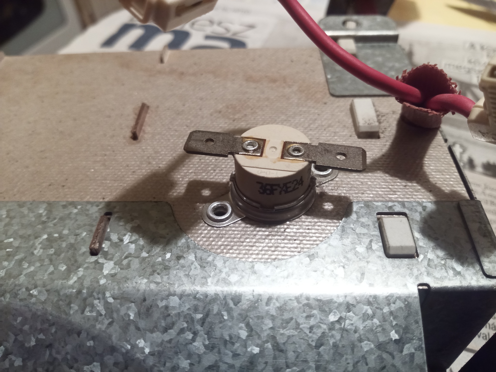

Van egy Electrolux EDP2074GW3 szárítógép, ami nem fűt. A programok a hűtési fázisig futnak, utána E60 hibakódot jelenit meg a gép. Van tapasztalatom szárítógépekkel kapcsolatban, így szétszedtem. A fűtőbetétjében egy kis fém biztostű volt. Gondoltam, ez okozott valami problémát( később rájöttem, hogy igen, mert a fűtőszál és a klixon közé volt beakadva). A fűtőszál 108 Ω-ot mutatott, viszont csak az egyik szálon, a másikon nem tudtam ellenállást mérni, de azt gondoltam ez így jó. Összeraktam, hiba ugyanaz. Keresgélés után megtaláltam ezt az E60 hibát, a megoldás pedig a fűtésrelék cseréje volt. Gondoltam ebbe az irányba megyek és kollégám ellenőrízte a reléket, persze mindkét relé teljesen jó volt. Újabb összerakás után, a vezérlő panelen 110-110V-ot mértem. Itt lett gyanús a dolog. Fűtőbetét újra ki, (vezetéket korábban már kisípoltam, az jó volt, nem volt szakadt), mérés után a Klixonnak nem volt ellenállása. Jól gondolom, hogy ezért nem megy a fűtés? (A Klixonhoz bejövő vezetéket kisípoltam, az sem volt szakadt, illetve a másik fűtőszálnak is volt most már ellenállása a lecsatlakoztattott vezetéken keresztül.)
A másik kérdésem az lenne, hogy a képen látható Klixont lehet-e külön kapni, és szakszerű módon kicserélni? ( Új fűtőbetét 35 e, ha nem muszáj, nem vennék bele újat, azt a pénzt inkább másra költeném.)
Előre is köszönöm, ha segítetek.
(#) Josi777 válasza Dzsosz hozzászólására (») Jan 17, 2023 / 2
Két áramkörös ez a fűtőbetét, a rajta lévő klixon pedig egy ún. biztonsági klixon. A két fűtőszál közös pontjára megy, ezen keresztül tud csak fűteni. Az a szerepe, hogy ha túlmelegedne az egység, akkor megszakítja a fűtéskört mechanikusan. Attól biztonsági, hogy ha egyszer átkapcsolt, akkor a normál klixonoktól eltérően nem kapcsol vissza magától. Erre a gyári megoldás a fűtőegység cseréje. Mint látod, szegecselve van a csillám lemezre, ezért nagy odafigyelést igényel a cseréje. De nincs rá szükség, ugyanis van egy trükk, amivel visszahozható az életbe. Ezt csak most veled osztom meg, mert titkos Fogsz egy 1,5 mm-es fúrót és megpróbálod pont a közepét átfúrni, szerencsére ebben segítségünkre van egy kis mélyedés, ami megvezeti a fúrót. Majd amikor kifúrtad a műanyag házát, akkor ugyanazzal a fúróval, amit kifogsz a gépből, beledugod a furatba és amikor "koppan", akkor még tovább nyomod. Egy kis kattanást fogsz hallani, majd a szakadásvizsgálóval rövidzárat mérhetsz rajta. Ezzel meg is van javítva a fűtőegység.
Nem véletlenül old le ez a klixon, minden ilyen esetben szükséges feltárni, hogy mi okozta a hibát. Jelen esetben nálad ez egyértelműnek tűnik. Mindenesetre nem árt, ha a fűtőegység kivezetéseit ellenőrzöd a földelés felé. Sok sikert
Fogsz egy 230V-os próbalámpát, majd egy hálózati vezeték egyik kivezetését rákötöd a fűtőbetét egyik kivezetésére, a másikat a próbalámpára, majd a próbalámpa másik vezetékét pedig a fűtőegység testjére. A lámpának nem szabad világítania, ha mégis világít, akkor testzárlatos a fűtőegység, ami indokolja a túlmelegedését. Óvatosan, érintésvédelemre odafigyelni!

Fűtés működik, hibakód nincs, megszáradnak a ruhák. Az általad leírt ellenőrzést nem csináltam meg, de multiméterrel megnéztem, hogy a testhez képest van e zárlat a fűtőbetétnél. Ez nem volt, így összeraktam, és hála Istennek jól működik. Josi777 köszönöm szépen mégegyszer a segítséged.

(#) Josi777 válasza Dzsosz hozzászólására (») Jan 18, 2023 /
Remek. Nem véletlenül írtam a 230V-os feszültséggel való ellenőrzést, ugyanis van olyan "zárlat", ami csak nagyobb feszültségnél lép fel, egy műszer max. 9V-os feszültségénél nem jelentkezik.
(#) Dzsosz válasza Josi777 hozzászólására (») Jan 18, 2023 /
Hát... Van 230V-os próbalámpám, meg vezetékeim is. Terrhelés alatt kellett volna megnézni, igaz?
Azért, gondolom hogy ha testzárlatos lenne a fűtőbetét, akkor lecsapná a biztosítékot, nem? Persze most csak okoskodom. De, jó hogy írtad az ellenőrzést, mert világtalan vagyok az elektromossághoz.
