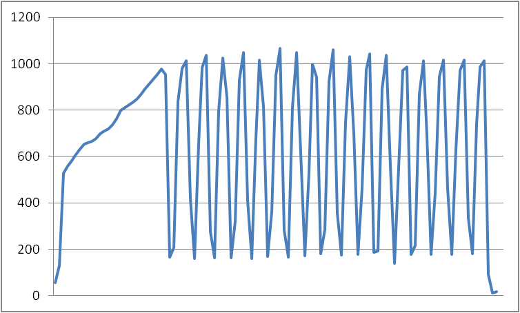

Van egy Elektrolux EDH3488GDE hőszivattyús szárítógép! Pár hete teljesen szétszedtem kitakarítani (belső hőcserélő lamellák magasnyomású mosóval kimosva). A ruhákat szárazra szárítja, de működés közben a hűtő ventilátor 5 percenként bekapcsol, ami eddig nem volt jellemző. A fogyasztás viszont a kép szerint(fűrész fogas). Régen a fogyasztása egyenletes volt (5-600W) és nem ilyen ingadozó!
Olyan mintha menet közben kikapcsolna a kompresszor és csak a dob forog!
Mi okozhatja ezt a problémát? (hőfok érzékelő hiba?)
Köszönöm a segítségeket előre is!

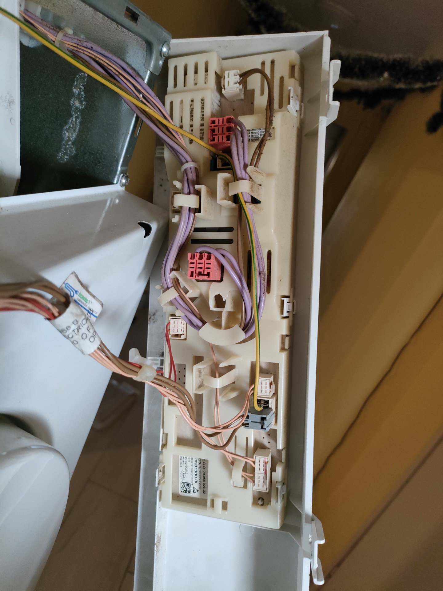

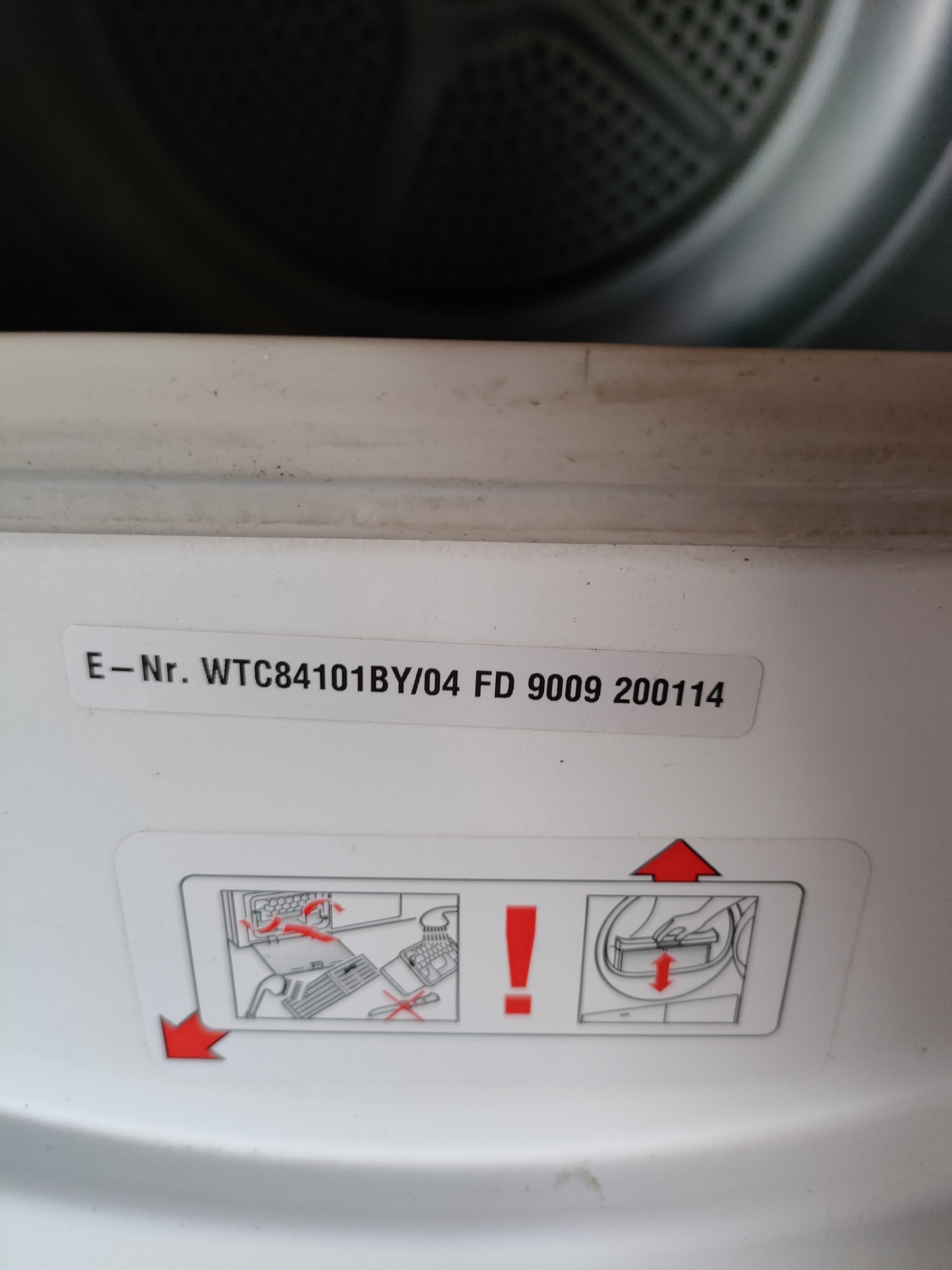

Adott egy Bosch maxx7 kondenzácios szárítógèp ami elszakította az èkszíjat,szèt is szedtem beszereltem az új èkszíjat viszont nem igen akár elindulni ,elötte töklèletesen működött.
Mellèkelek 2 fotót az egyik a panelről a másik az azonositószám.A panelon 4 kábelt kellett lekötnöm a szürke csokis az fix helyes az a pára èrzèkelő a piros kábeles az ajtókapcsoloè,a fehér csokis pirossal jelölt a dob hőèrzèkelője a sima fehèr csokis pedig a kondenzviz szint èrzèkelője.Mivel azt hittem hogy minden csatlakozó csak adott helyre dugható így nem csináltam kèpet ès már vègig zongoráztam az összes lehetősèget de mèg mindig nem indul.A varáciio szerint bizonyos esetekben azt èrzèkeli hogy tele van a kondenztartály,máskor a gombok nem müködnek máskor villog a zárás jel de csak ennyi.Ha valakinek van ötlete hogy melyik kábelnek hol kell lenni azt megköszönnèm
(#) Dino71 válasza malak hozzászólására (») Dec 30, 2023 /
Szia! Ellenőrizném az ajtókapcsolót, hogy működik e és a forgató moci kondiját.
Ez meg segít a vezetékekben
