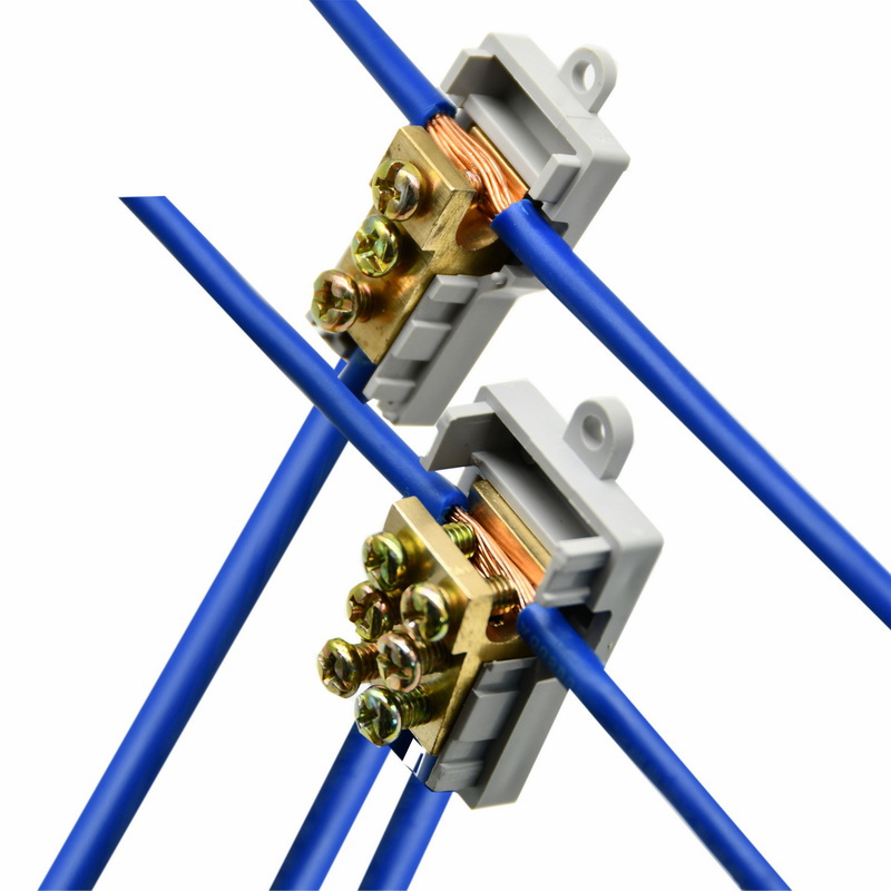

én ilyenre gondolok, de csak külföldi oldalon találok, számomra szebb megoldás lenne a wago helyett
(#) Audience válasza urhvadasz hozzászólására (») Feb 4, 2023 / 1
Ez nem szigetelt, hogyan rakod be egymás mellé? Másrészt a csavar érvég nélkül nyomja a vezeték elemi szálait...nagyon nem egészséges. Egyetlen előnye, hogy nem kell megszakítani a vezetéket a leágazáshoz.

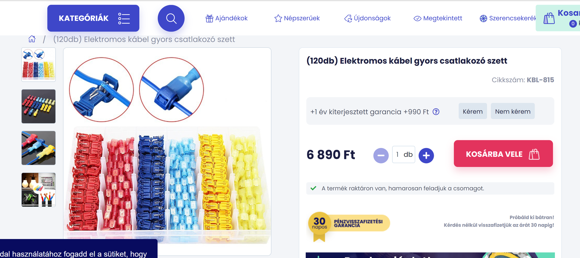

(#) Gafly válasza urhvadasz hozzászólására (») Feb 4, 2023 /
Hacsak nem így.
(#) Audience válasza Gafly hozzászólására (») Feb 4, 2023 /
Te ebben megbíznál? A fene tudja...
(#) antiktelefon válasza Gafly hozzászólására (») Feb 4, 2023 /
Ez az, ami miatt a legtöbb autó elektromos gondokat szed össze. Nemcsak amit rátűzöl, az eredeti kábelt is elvékonyítja és idővel nedvességtől elrohasztja.ez csak arra jó, ha valamit végleges bekötés előtt gyorsan összepróbálnál.

(#) urhvadasz hozzászólása Feb 4, 2023 /
akkor a következtetés: magyarországon nem lehet kapni hasonlót
egyébként szigetelt, csak nem volt kedvem több képet letölteni, 2,5-es tömör vezetékhez néztem, akkor várok pár hónapot mire megérkezik
(#) antiktelefon válasza urhvadasz hozzászólására (») Feb 4, 2023 / 1
Azért okkal nem kapni. A Wago folyamatosan feszíti a vezetéket, a csavaros kötéseket meg időnként után kell húzni. Ebben lemez sincsen, tehát ha éles a csavar, elvágja a vezetőt és oldalra is kieshet belőle, a burkolat meg pontatlan pattintós műanyag. Biztosan nem használnám lakásban és hivatalosan nem is lehet az összes minősítés hiánya miatt.

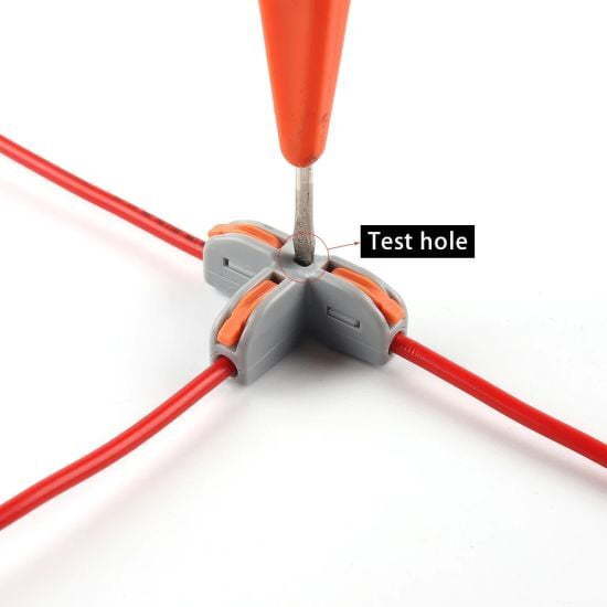

(#) pipi válasza urhvadasz hozzászólására (») Feb 4, 2023 /
Ez a fajta nem szimpi? Bár nem tudom itthon kapni-e.
https://www.aliexpress.com/item/1005003828197736.html
(#) vargham válasza urhvadasz hozzászólására (») Feb 5, 2023 / 1
Ne használj ilyet.
A Wago a megoldás a problémádra.
Bónusz info: Ha elektromos tűz üt ki a lakásodban, és a tűzvizsgáló olyan kötőelemet talál, aminek nincs európai (CE) forgalmazási engedélye, akkor jó eséllyel a biztosígtó sem fog fizetni.
(#) vargham válasza pipi hozzászólására (») Feb 5, 2023 /
Ez Wago klón. Bemegyek bármelyik villanyszerelési boltba, és veszek Wagot.
Én nem szerelnék villanyt Aliról vásárolt komponensekkel. Egy másik hozzászólásban leírtam, miért.

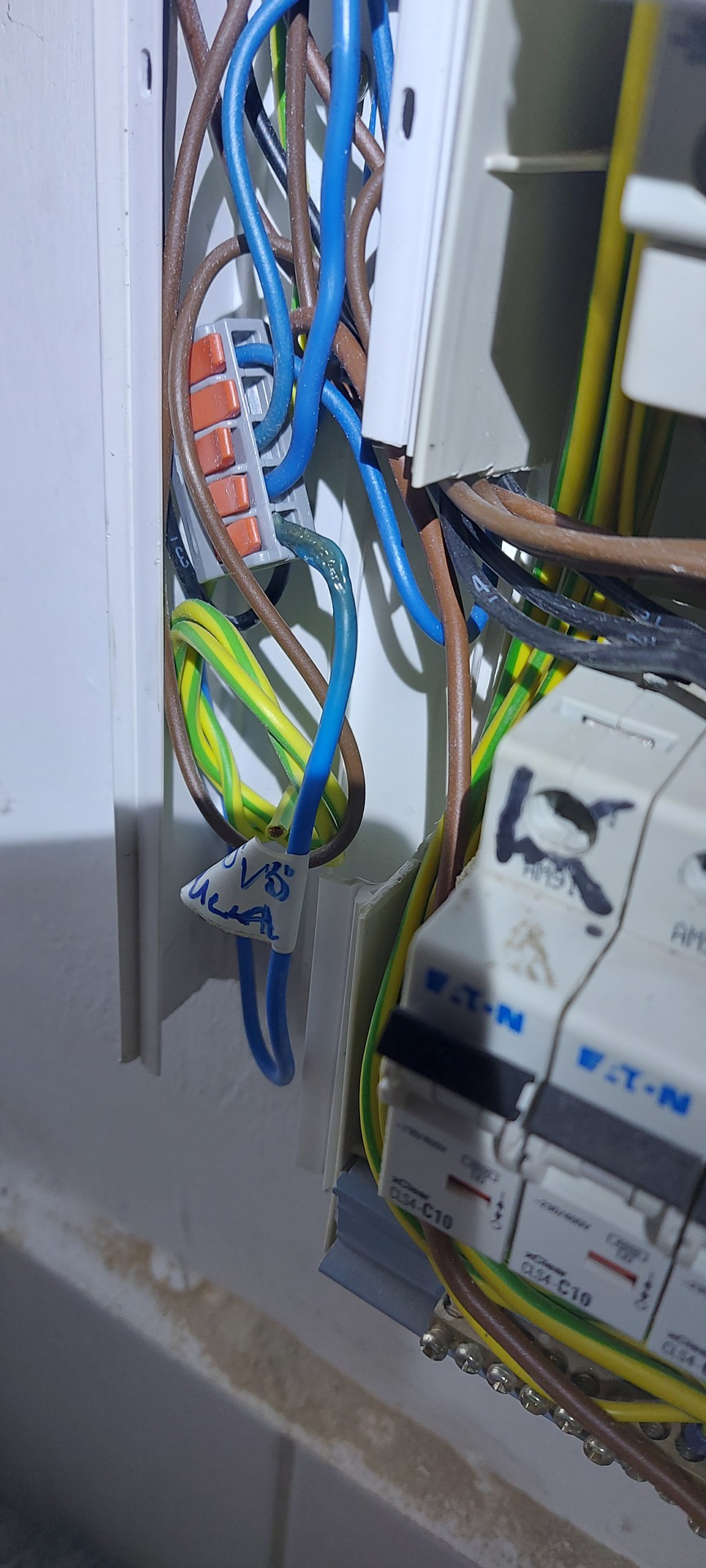

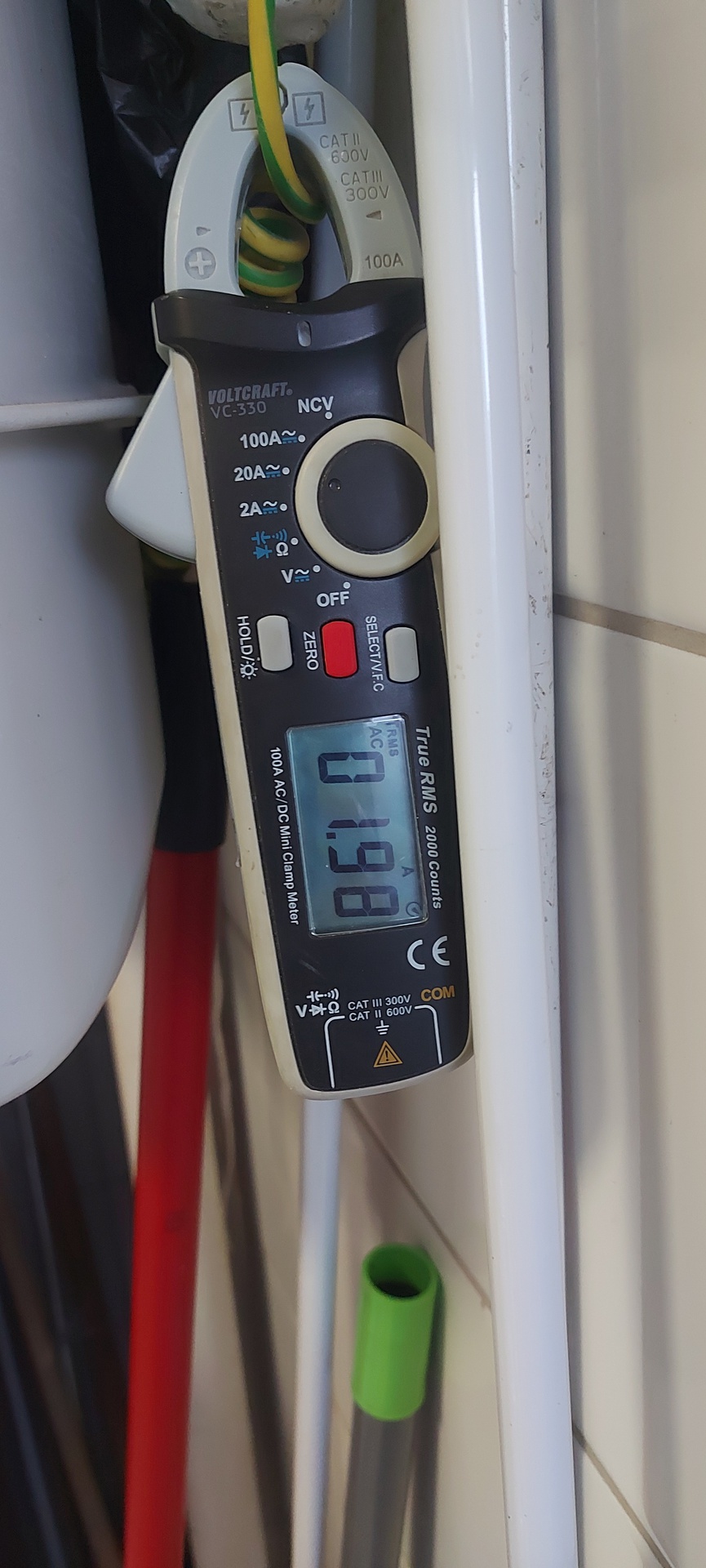

(#) Zsolt 73 hozzászólása Feb 5, 2023 /
Sziasztok !
Az idei első gyöngyszem. Gagyi kötőelem összeolvadva és 2 Amper a gázóra EPH vezetékén.
