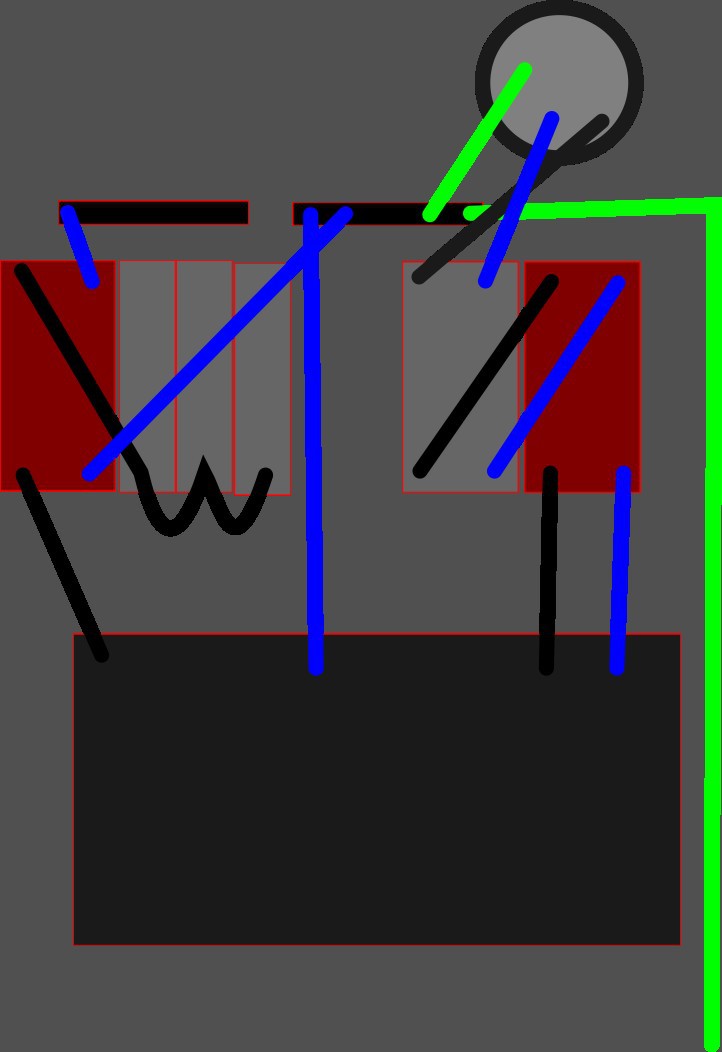

Vannak vagy ketten akik az alapján válaszolnak, ami van. De mindenki mást mond. És senki sem azt mondja, ha már egymással sem értetek egyet, hogy miből állapítható meg ami egyikőtök szerint ez vagy az, csak egyikőtök szerint az a hülye aki összeköti egy helyen a földszondát, a szekrényből jövő kék vezetéket, és nullákat (fi nélkül), mint a szabványosító, másikótok szerint az, aki szerint nem kell összekötni. Én szerintem okkal volt összekötve, ez alapján fi relével 2 rajz jó. Az utolsó, és a 01TN ami egyenlő a mikado tt-jével. Mindenki mást ír. A tt-t könnyen meg lehet oldani minden nélkül, az utolsót nem, mert minden sínen csak 2 vastag vezetéknek van lyuk.
(#) gyulank válasza gyuszo hozzászólására (») Feb 17, 2023 1 /
De nem tudom, hogy ezt mire írod, milyen hiba? Nem arról van szó, hogy összevissza próbálkozok, és lerajzolom, hanem azóta úgy van, ahogy volt a villanyszerelő által, plusz a bojler elé beraktam az egyik fi-t, és az működik is. A másikat még nem raktam be, mert előbb tudni akartam, hogy hogy kéne. Szóval minden más rajz elméleti, és szerintem működne a fi relé is velük. De a tt lesz, mert ahhoz elég átrendezni.

Rosszul látod. Mindenki mást mondott, csak téged semmi más nem érdekel, minthogy ellenkeznek-e, és ha kioktatót írtak az neked már egyre megy. És persze ha normálisan írtak valamit, az is, hisz abban az esetben is nekem magyaráznak, tehát biztos ugyanazt. Hát olvassál már el mindent mielőtt ezt így kinyilatkoztatod... Akik nem csak kötekedtek, azokba is beleálltatok, hogy minek szólnak hozzám érdemben. És ők se ugyanazt írták, mert egyikük szerint elég külön kezelni a bojlert, másikuk szerint mindkét fi kimenetét a nulla sínre kéne kötni, és csak onnan mehetne a bojlerre is. Azon meg kettejükön kívül mindenki csak hülyézett, hogy össze van kötve a nulla a földdel. És egymással is vitatkoztak, meg nekem is írták. De azt te se írtad, hogy miből lenne egyértelmű, hogy össze kell kötni, vagy nem. Csak az alapján dönthetek, hogy hülye volt a villanyszerelő, és azok tudják jobban akik azt írták, hogy nem szabad összekötni, vagy nem volt hülye, és azok tudnak/hisznek valamit rosszul, akik azt írták, hogy nem szabad összekötni. De információt amiből meg lehet állapítani nem mondtatok. Csak mindenki, hogy mindegy mit mondok, mit rajzolok, minden rossz, és használhatatlan, és kész.

Akkor pontosan ezt valósítsd meg a rendszereden! Mindkét mérőre külön! Ha nem megy, mert leold a FI relé, mérd ki mi van elkötve a rendszereden. Az a rajz egyértelmű, pontos és működik! (Majd nézd meg hány hozzászólással ezelőttről van!)

Írtam az előbb, hogy megcsináltam. Előtte, hogy a tt nevűt csinálom meg, ami ugyanaz, mint amit TN01 néven rajzoltam. A különbség abból fakad, hogy a bojler elé másmilyen kismegszakítót tett a villanyszerelő. Nem csak az számít, hogy milyen rég rakták be ezt a rajzot. Az is számít, hogy közben hányszor ellenkeztek, hogy így nem jó, meg úgy nem jó, meg nem lehet összekötve, meg a villanyszerelő nem vette észre?, meg PEN, meg nem PEN, meg össze kell kötni, meg ezt se tudom, meg WAGO-val akarom összekötni, meg kár nekem írni, stb.. Ne add már elő, mintha csak ezt tették volna be... És ezen kívül, pont a vitatott földszonda nincs a képen bekötve. És akkor még mindig ott volt az is, hogy 2 mérő van, 2 kék vezeték, 2 fi relé, és akkor ezekhez mit kell változtatni.

Milliószor leírták, hogy a PEN szétválasztási pontjába, az meg egyértelmű a rajzon! (Ha mellé teszed a saját rajzod, vajon látod a különbséget?)

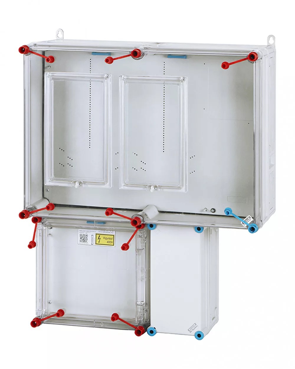

Mifelénk a földelés egy külön nem plombált dobozba érkezik, a szolgáltató nem engedi bekötni a plombált részre. A PEN bontást a szolgáltató végzi, a kijövő mért fővezeték 3/5 eres. Ő 2 vezetékről beszél, tehát bontva nincs, gondolom a szolgáltatók nem egységesen kezelik a helyzetet, és Neki a mért fővezeték L+PEN.
Megérne egy misét az is miért nem tudnak egységes szabályokat alkalmazni az országban.
Felén ezt a szekrényt engedélyezik alul látható a nem plombált földelés fogadására szolgáló kiegészítő doboz.
