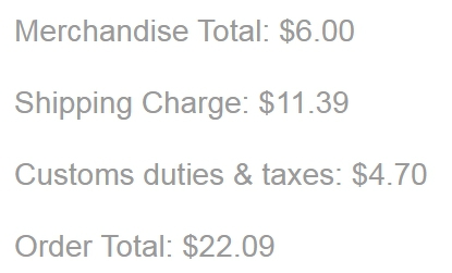

Jan 6.-án rendelt JLCPCB nyák ma jött meg, 10 nap tokkal vonóval,
Global Standard Direct Line választással, Order Total: $7.91 DPD hozta ingyé
Én örülök annak ha neked, és másoknak is kedvező áron jönnek a panelek. De nekem sosem sikerül az említett árakat elérni. Persze így is méltányos a nekem kiszabott költség, de az pl. a tiédhez képest majdnem háromszoros.
(2x5 db panelről van szó, az első 2$ a második 4$ + az egyéb költségek.)

Global Standard Direct Line olcsóbb, dpd hozta ki
--------- Merchandise Total: $2.13 Shipping Charge: $4.18 Customs duties & taxes: $1.60 Order Total: $7.91

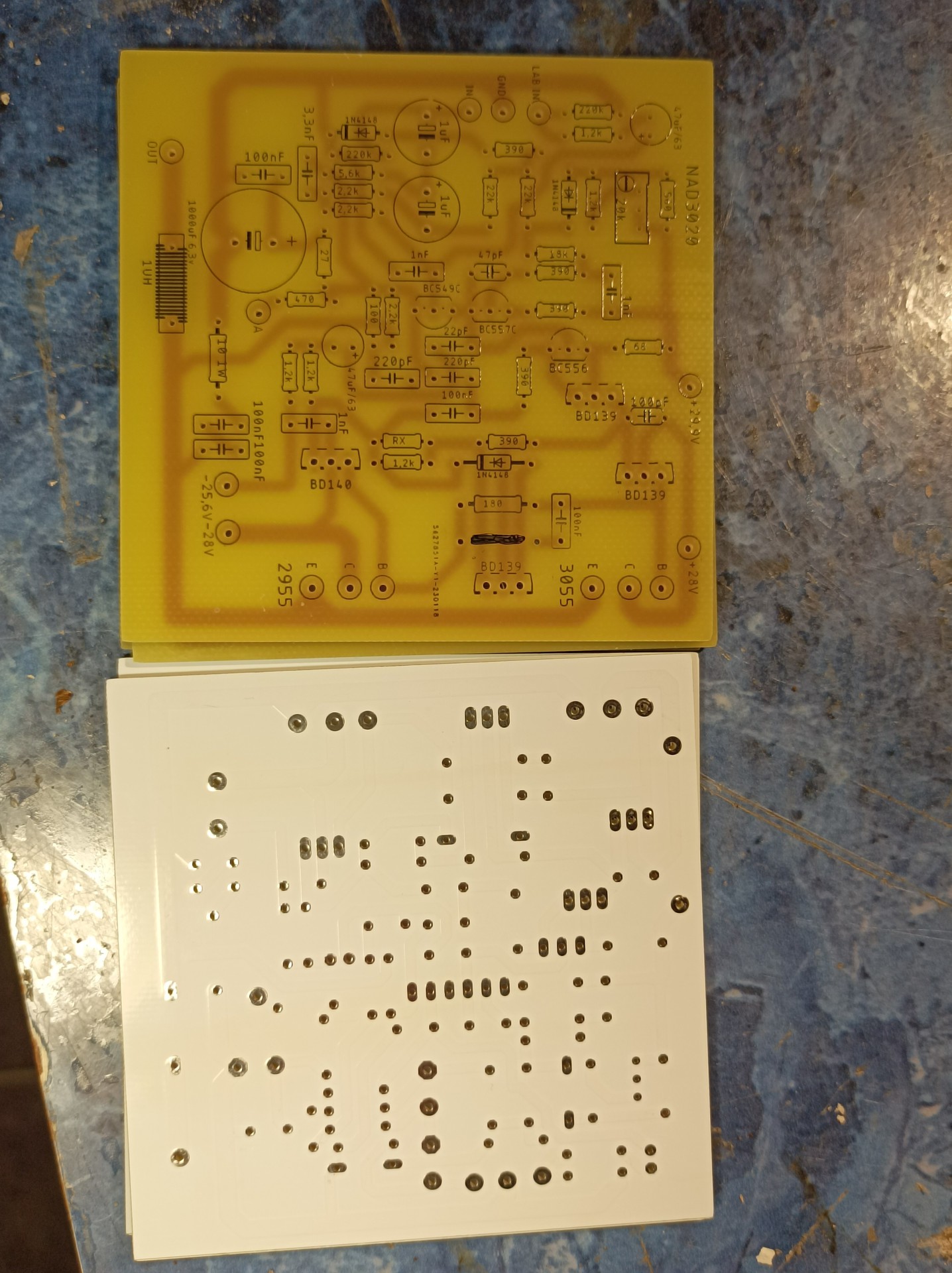

Üdv! Megjöttek a panelek kínából. Első rendelésem. 30.-án kezdték gyártani ma reggel jött meg. Hál isten, amitől féltem, hogy nem lesz az alkatrész oldalt felirat, az megvan. Viszont fehéret szerettem volna, de ezekenek csak a forrasztási oldala az. Mit rontottam el a rendelésnél? Be kellett volna jelölni, hogy kétoldalas?
A hozzászólás módosítva: Feb 10, 2023
Ez nem kétoldalas, igy nem jött létre top solder mask réteg.
Legközelebb tervezd a pad-et kétoldalasra, akkor minden probléma nélkül lesz top maszk is.

Ez amúgy is kétoldalas, de annak kell a szimplát is jelölni, megfelelő forrszemekkel az alkatrész oldalon és átvezető furatnak definiálni. 10 db 5 $ és a legolcsóbb postát kértem minden rendben volt.
