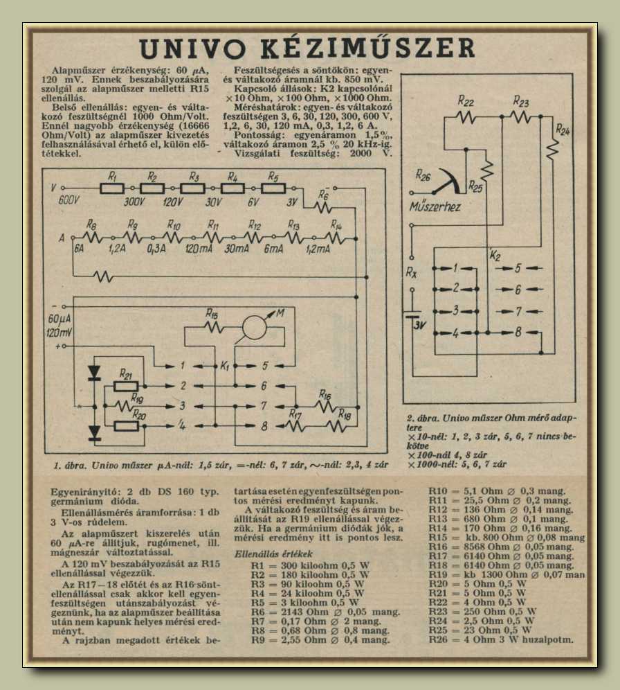

A söntnt még nem cseréltem!
A 3A-es állásban mutat 300mA, és a 300mA-es állásban pedig kitér a műszer 300mA-rig, de mind a két esetben legalább 1,5A van rákötve az új elemmel! A rajzot nézve a negatív bemenet rámegy az R17 söntre, majd a 3A-es kapcsolót zárva keresztül megy a G2 elem negatív lábára, majd kimegy a pozitív bemenetre! Vagy rosszul látom?

Ahhoz hogy érdemben bármit lehessen segíteni, minimum egy másik műszer kellene, ami ohmot, és/vagy áramot is tud mérni. Először ohm méréssel a műszer kapcsain végig mérném hány ohm van árammérő állásban az összes méréshatárban. Ez sokat elárul...
Ha árammérőd van, akkor meg sorba kötném a két műszert, azt megnézném mit mutatnak. Javítás szempontjából nagyon nem mindegy, a műszer keveset mér, vagy nagy a belső ellenállása, és kicsi áram folyik rajta keresztül. Ha végképp nincs semmid, akkor egy ismert teljesítményű égő a pontosan hozzá való elemmel sorba kötve megnézed mekkora fényerő, aztán jön a műszered, amit sorba kötsz vele. Megnézed mennyit esett a fényerő, és mit mutat a műszer. Az izzó teljesítményéből, a telep feszültségéből nagyjából látszik a valós áram. Ha az izzód nem világít, a műszered bemenő ellenállása nagy, ha az izzó világít, de a műszer keveset mutat, a mérő része rossz.

Idézet: „Viszont az Ampermérésnél valami még nem jó, mintha tized annyit mutatna. Az1,5V-os elemnél 300mA mutat a 3A-s kapcsolásnál, pedig teljesen új!” Ha 3A es méréshatárnál direktbe kapcsolsz egy 1,5V os elemet a műszer söntje terheli az elemet aminek a feszültsége a terhelés hatására le is esik. (Az elem belső ellenállása és a feszültsége által kialakult áramot méred). Nem így kéne ellenőrizni , hogy az áram mérő jó értéket mutat e. ellenőrizni.Olvass utána. A hozzászólás módosítva: Márc 4, 2023
Lemaradt szöveg az előzőből. Pl. ezzel az áramköri elrendezéssel 1 A -t kellene mutasson az ampermérő a 3A -es méréshatárban.

Teljesen egyértelmű, hogy sorosan, és terhelésen keresztül kell mérni! Eleve volt egy teljesen hibás, nem mérő műszer, majd lassan feléledt a sok ötletnek, és segítségnek köszönhetően! Köszönet mindenkinek! Valószínű, hogy az előző tulajdonos rossz méréshatárt választva, megpörkölte az R17 sönt ellenállást, valamint az R6-os ellenállást is megszakította, valamint a D1, és a D2 diódát is tönkretette! Miután a hibás elemeket kicseréltem, helyreállt a műszer működése, kivéve az árammérést. Valamiért kb10%-al kevesebbet mutatott. De már ez is megoldódott. Közben kiderült az egyik segítő leírásának köszönhetően, hogy a mérőkábel hiba is okozhat ilyen problémát. Másik kábellel próbálva már rendesen jelez a műszer! Vagyis ezek szerint nagy az ellenállása a régi mérőkábelnek, és így, véletlenül sorbekötött terhelésként működik! Ettől függetlenül a műszer teljes hitelesítése még hátra van! Köszönet mindenkinek! A hozzászólás módosítva: Márc 5, 2023
