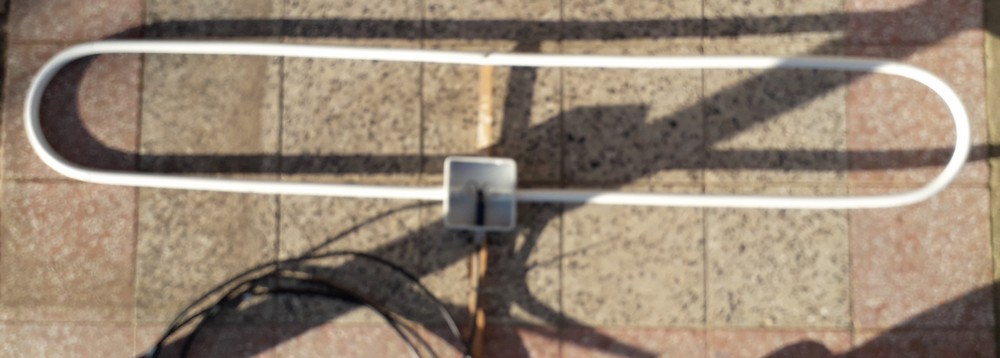

(#) Régi motoros hozzászólása Márc 2, 2023 /
Nos elkészült az antenna (bocs a szar képekért), és már a szobában is befogott pár adót,
az asztal sarkára rögzített mini satuba fogva, jelenleg vízszintesen elhelyezve az antennát.
Most már csak az elhelyezéssel kapcsolatban kérnék pár tanácsot. Mondjuk hogy az adóra irányítottság hogy történjen? Felül nézetben a sugárzási irányra párhuzamosan, vagy merőlegesen,
valamint oldalnézetben vízszintesen vagy függőlegesen (mórickarajz)?
Az adó vízszintes polarizációjú a http://frekvencia.hu szerint,
tehát V betű szerepel az első körben fogni kívánt frekvenciák mellett.
Na de mi van, ha mondjuk függőleges polarizációjú toronyra is ráállnék?
Két antennát kellene készíteni és a polarizációnak megfelelően felszerelni és közösíteni a jeleit?
(#) Gafly válasza Régi motoros hozzászólására (») Márc 2, 2023 /
Sugárzási irányra merőlegesen.
Polarizációnak megfelelően, ámbár házi körülmények között ritkán ritkán forgatják, vagy szerelnek fel több antennát...
Gyakorlatban ahogyan a legjobb a vétel, mert nem ideális térben lesz úgysem.

(#) Ge Lee válasza Régi motoros hozzászólására (») Márc 2, 2023 /
Tettél bele valamit? Mert a dipól szimmetrikus de a levezetése már aszimmetrikus, meg az impedanciákat is illeszteni kéne.
(#) szs válasza Régi motoros hozzászólására (») Márc 2, 2023 /
„Az adó vízszintes polarizációjú a http://frekvencia.hu szerint,
tehát V betű szerepel az első körben fogni kívánt frekvenciák mellett.”
Dehát a "V", azaz vertilális az PONT NEM a vízszintes...
Az országos adók általában "H", azaz horizontálisak. Ahhoz a vízszintesen helyezett antenna a legjobb.
A "V"- hez függőlegesen a legjobb.
De (elég sokszor) tényleg elég kikísérletezni egy bizonyos állását.
A szimetrizálást én is hiányolom (balun), bár lehet, hogy ott van a zsugorcső alatt?
Egy ilyet tettem bele (ott van a kötésdobozban), csak a felirat pont nem látszik.
De azt hittem, ezt már megbeszéltük.
Különben a réseket még kitöltöm majd melegragasztóval.
Csak még azt mondjátok meg, van ennek földelési pontja? Mert kültéri egy szál drótantenna már tett tönkre rádiómat, légköri túlfeszültség miatt zivataros időben. Nem szeretném, ha ez megismétlődne.
Mondjuk a dipól felső hosszú részének közepe? Ahol a fához van csavarozva. (Csak találgatok.)
(#) szs válasza Régi motoros hozzászólására (») Márc 2, 2023 / 1
Igen, ott van az a pont, ahol érdemes fémrúdra/csőre rögzíteni, leföldelni.

(#) pucuka válasza Régi motoros hozzászólására (») Márc 3, 2023 /
Attól függ, miből van a lemez. Ha pala, műanyag, akkor semmi gond, ha fém, akkor árnyékoló dobozba helyezted az antennád.
A polarizációs csillapítással általában fix antenna esetén nincs nagy gond, az kb. 6 dB, ami azért még a 60 - 70 dBm vételi szintnél is eléggé elhanyagolható.
Az FM műsorszóró adók általában vertikális polarizációjúak, a gépkocsiban történő felhasználás miatt. Elég nehéz lenne egy tetőre szerelt dipóllal szaladgálni, és amúgy is sokkal rosszabbak a vételi körülmények egy mozgó járműben, és akkor jól jön az nem elvesztegetett 6 dB.
Hogy néha előfordulnak a sok vertikálisadás között horizontális is, az pusztán az egymásközti zavarszint csökkentése miatt van.
A TV adásoknál a horizontális polarizácó az általános ezesetben ritkán alkalmazzák a vertikális sugárzási módot szintén zavarcsökkentés miatt.
A horizontális sugárzás alkalmazás optimálisabb fix pontok között, mert kevesebb a reflektáló felület, és a vevőantennák is kényelmesebben elhelyezhetők.
A vertikális sugárzásnál rengeteg a reflektáló dolog, gyakorlatilag minden ami függőlegesen áll, de ez egy mozgó járműnél nem olyan nagy probléma, mert az érzékeny vevő tehetetlensége kiátlagolja.

(#) Régi motoros hozzászólása Márc 5, 2023 / 1
Megtörtént a kihelyezés, ugyan nem falra, hanem póznára sikerült, de így is jó. Mondjuk hilti szalagot vagy bilincset nem találtam itthon, úgyhogy jobb híján maradt a rézdrót rögzítésnek. Egy lakkozást még megejtek rajta, mert így az esőt nemigen fogja bírni. A helyi 8 adót fogja, ebből 6-ot sztereoban, kettőt csak monóban, viszont az a kettő kisebb teljesítményű adók, és a rálátás sem tökéletes mert más tornyon vannak. Viszont az országos adótorony a ház másik oldalán van, így azokat nem fogja már.
Úgy érzem a másik oldalra kell készítenem egy vertikális antennát is azok számára. A kérdés, a két antennakábelt mivel lehet közösíteni? Mondjuk egy ilyen T elágazóval ami a 16-os számmal van jelölve megfelelne? Tehát a képen látható függőleges antenna, és egy ugyanolyan kivitelű vízszintes antenna menne a két szélső csatira, a középső meg a rádióba.

(#) Kera_Will válasza Régi motoros hozzászólására (») Márc 5, 2023 /
A csoport antennáknál (2-es 4-es ) k* lambda negyedes méretű, teljesítmény összegző tápvonalakat használnak.
Nálad akárhány méteres koax hosszok jönnek ki a 2 különöző távra.
több antenna közösítése
coaxos közösítők 2 és 4 antennára
Ezekben 50ohmos talpponti impedanciával számolnak.
Akkor így 75 ohmos lamda negyedes koaxokkal közösítenek akármilyen távolságú l1 l2 hosznál.
Az alkallmazott képlett esetén 75 ohos antenna talpponti impedanciára számolva ez 100ohm közeli tápvonali illesztőt jelent. Ehhez legközelebb az Arcnet 93 ohmos kábele van.
Akkor abból kellene 2 darab paralel kötött darabot beiktatni a levezető kábelbe a 2 75ohmos antenna találkozásakor.
Az l1 és l2 szakaszoknak azonos hosszúnak a hullámhossz negyedének páratlanszámú töbszörösének kell lennie amit a koax rövidülési tényezőjével vagy , sebességi faktorával kell szorozni.
Tehát az épület 2 oldaláról érkező kábelek valahol a közös pontban találkoznak ott 93ohmos Arcnet koaxokkal (lambda negyedes*rövidülési tényező méretű )talákoznak majd bármilyen hosszú 75ohmos levezető kábellel mennek tovább a rádióba.
lambdanegyed CCIR sáv közepén :
108+88 / 2 = 98 MHz
Lambda : 300/98 = 3.061 méter a hullámhossz
ennek negyede : 76,5 cm ez az alap érték most már csak a használt koaxok 75 és 93 ohmos adattábláját kell megnézni mekkora a rövidülési vagy sebesség tényezője ... kb 0.6-0.9 közötti érték lesz.
Érthető?

(#) Doky586 válasza Régi motoros hozzászólására (») Márc 5, 2023 /
"másik oldalra kell készítenem egy vertikális antennát is azok számára"
Nem közösítheted őket mert azt amit az egyik vesz a másik nem, azt a másik ki fogja sugározni. Ez neked veszteség lesz. Kapcsoló kell.
