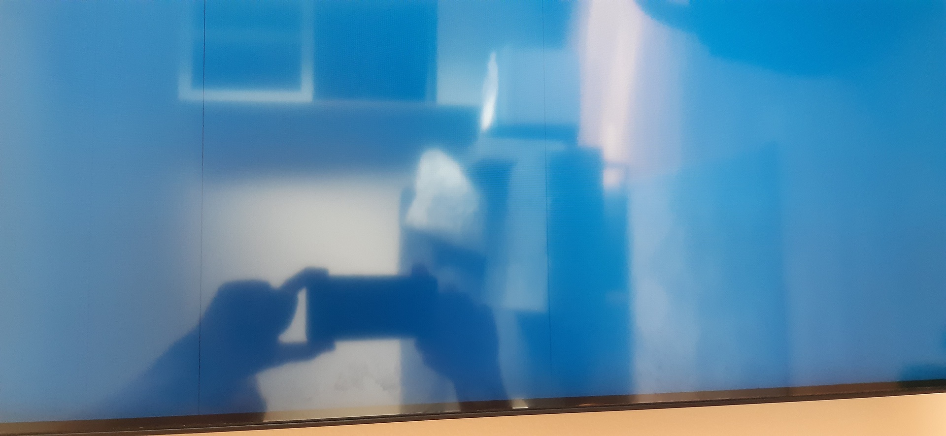

Adot egy Samsung UE50TU8002KXXH uhd tv. Pár napra megjelent rajta 2 vízszintes csík, majd mára még egy. Mi lehet a hiba? Érdemes egyáltalán egy kijelző cserébe belemenni ha az a gond? Tudom hogy be kéne vizsgáltatni, de ha ti már találkoztatok ilyennel akkor megspórolnék egy bevizsgálás árát és azt, hogy jó pár napig nincs tv. Nem csak tvzézésre használom ezért is fontos a megléte.
A COF kábel vagy a vezérlő, vagy maga a kijelző okozza. Készülj fel arra is, hogy kuka a kijelző sajnos.
Inkább függőleges az a csík.
A hozzászólás módosítva: Jún 27, 2023
Bocsi allitva fotoztam. Szoval vizszintesek a csíkok.
Akkor inkabb hasznalom amig működik, utána lecserélem.
Szintén Samsung TV-vel, a gari lejárta után egy hónappal, hasonló probléma. Illetve annyi különbséggel, hogy nálam nem fekete függőleges csík volt, hanem kb. 5mm széles piros csak a képernyő közepén. Szakemberhez vittem. Olyan árat mindott a javításra, ami több volt, mint az új TV ára. >>> Kuka. Utólag bántam, hogy kidobtam, mert legalább a LED csíkot kitermelhettem volna belelőle.

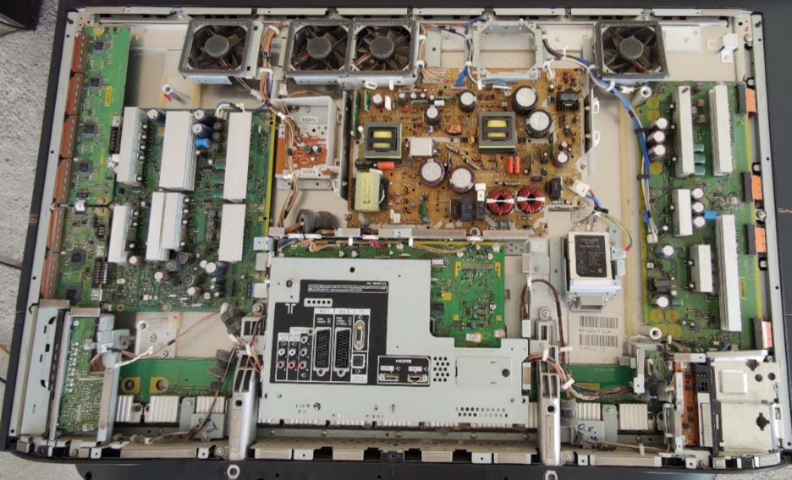

Van egy ilyen (kép) TV, nem kapcsol be áramot kap a piros led felvillan kétszer egymás után, aztán pár másodperc szünet majd ugyan ez. Gondolom valamit jelent az a két villogás. Szét szedtem egyenlőre meg égett alkatrészt nem találtam.
Sajnos ez egy plazma tv, ami nem a "megpiszkálom bicskával" kategória. Y-sus, Z-sus, táp, CTRL board, Y bufferek, bármi okozhat gondot. Csere modulok hiányában nem túl reményteljes a javítása, főleg, hogy rajz is igen ritka ezekhez. Olyan szakembert kellene keresni aki javította az ilyen készülékeket rendszerességgel, és mindenből van a polcon neki próbára, legalább a hiba behatárolásáig.
