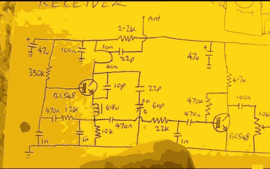

Csak hogy itt nem az antennajelet erősíti a tranzisztor, hanem egy önleállító oszcillátor gerjedési mechanizmusába szól bele az antennajel, ezzel befolyásolva az oszcilláció feltételeit, és paramétereit kismértékben. A szuperregeneratív működésnek ez a lényege. Mehetne ugyan más helyre is az antenna, akkor is előállhat a működés, viszont ez így praktikus, mert egyúttal az antennajel sávszűrése is megoldott...

Köszönöm az ötletet. Nem gondoltam volna, hogy ilyen kevés alkatrésszel is működhet. Én még kezdő vagyok a témában. Múltkor megpróbáltam ezt a bonyolultabb kapcsolást megépíteni, de valamiért nem akart működni.

(#) bigrobi válasza MakSamu hozzászólására (») Máj 16, 2023 /
Pedig ha jól értelmezem van előerősítője is. Nálam csak ez az egy kapcsolás működött, nehezen kezelhető cserébe érzékeny. Vidéken lakom és rossz a vétel még a gyári készülékeken is.
(#) tnl hozzászólása Júl 11, 2023 / 2
Az utóbbi hónapokban törekedtem arra hogy egyszerű
urh vevőt építsek. Sok mindent kipróbáltam, végűl ez
a kapcsolás vált be:
https://www.hobbielektronika.hu/forum/getfile.php?id=395651
Nem pont ilyen lett, hiszen kapott antenna erősítőt, és
a hangolást is varicappal oldottam meg. A tranzisztor se
BC548 lett, hanem egy nagyfrekvenciás. Az audió erősítőt
még nem építettem be, egy akkus aktív hangszóróval
üzemeltetem, ami elég nagyimpedanciájú, és érzékeny is.
Tudtam vele venni az FM műsorszóró adókat, de ezeknél
többnyire nem volt túl jó a vétel. AM légisáv vétele
nagyon sikeres. Feljebb sokkal nem tudtam menni, mert
a szupreg suhogás halkul, majd leáll. Szeretném elérni,
a 2 méteres sávot, bár nem tudom milyen jó lesz az nfm
és ssb jelek demodulálása. Van 170 Mhz-s drótnélküli
mikrofonom, azt még nem tudtam venni, olyan magas
frekvenciát nem tudok elérni. Alacsonyabb frekvenciák
vétele könnyebnek tűnik, itt a gerjedés túlzott lehet,
és suhogás helyett búgni kezd, de ez a rajzon 12K ellenállás
növelésével könnyen orvosolható. 6 Méter vétele nem tűnik
lehetetlennek, de nincs hozzá jó "pótjelem" amivel megtalálnám
a 50 Mhz-t. Van régi 40 Mhz-s Walkie Talkie, azt meg kell még
próbálnom, de szerintem az menni fog, külön jó hogy az AM.
