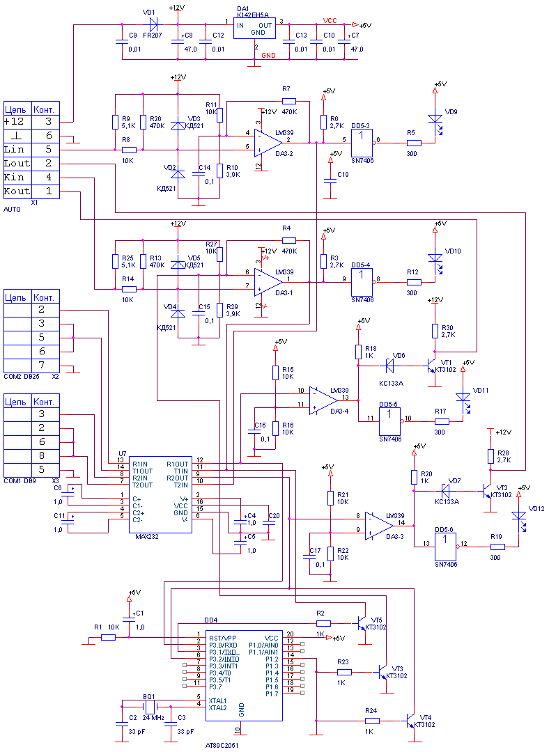

Kérdésem,hogy használja -e valaki a Visa3.5-ös verziót? Találtam az interface-ről rajzot,nagyjából ua.mint az1.83 interface,csak a proci és néhány apróság tér el.A progim megvan,jó lenne ha működne is mert sok motorkerékpárral is felkínálja a kommunikációt be is próbálnám az Attiny helyére a másik procit de nincs hozzá tartalom. Ha valaki tud valamit és közkinccsé tenné,hasonlóképp cselekednék a progit és a rajzot illetően
Feltehetnéd azt a rajzot és a programot is. Én csak a "reklámprogrammal" találkoztam, mikor kiválasztom az ECU-t, átirányít egy weboldalra ahol mondja hogy vedd meg a csomagot. Elég fura nekem ez a 3.5...
Egyébként működik már az 1.83-asod?
Az 1.83 mal kész vagyok,működik rendesen.A 3.5 öt és a rajzot felraktam ide
Jelszó a kitömörítéshez:hobbielektronika Ez nem a reklámprogi,mert keresi az interfészt(sajnos akkor is ha az 1.83assal össze van kötve)
Jelentem, megvan a tartalom a 3.5-ös Uniscan-hez. Már csak egy szép kis PCB kéne...
Én a másik rajz alapján csinálom, kb félig kész,majd kiderül melyik lesz jó. Ha kész vagy vele,szólj hogy működik-e.Az A51 file-t sikerült megetetni az AT val,de a hogy .bin-t hova kéne írni gőzöm sincs

Esetleg valaki tud segíteni,hogyan lehet az1.83 mal alapbeállítást(pl. alapjárat) csinálni?Ha belépek a basic setting menüpontba,kiírja hogy expert mode,és 6számjegyű kódot kér a végrehajtáshoz.Gondolom autónként és funkciónként más-más kódot kell megadni.Ezek a kódok hozzáférhetők valahol? Előre is köszi a válaszokat.
Kész vagyok az ide felrakott kapcsolás megépítésével,de akadnak prooblémák... Valaki átnézhetné a rajzot,mert a 3.5 progival nem megy ,az1.83 mal és Vag-com mal is csak akkor,ha a K és L kimeneteket összezárom,és már kezdek kifogyni az ötletekből,hogy mi lehet a baj. (akkor is csak ez a helyzet,ha a pc felé a GND-t az 5 ös lábra teszem,ahová való,nem ahogy a rajzon van) Előre is köszi a segítséget. |
