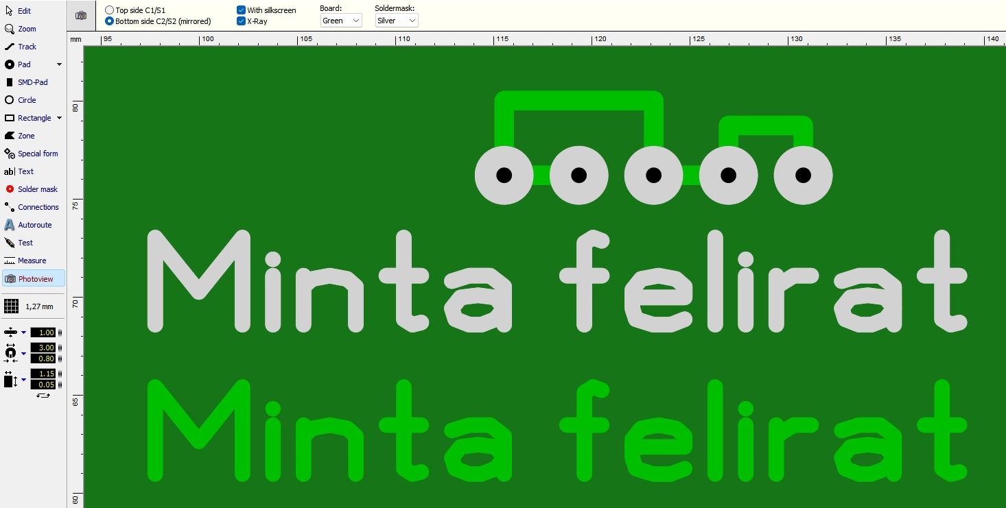

(#) Ódenka hozzászólása Júl 4, 2023 /
Tudja valaki, SP-ben hogyan lehet definiálni, felrakni úgy feliratot, hogy megmaradjon a gyártásnál fényesón kivitelben? Jelenleg a színezés lefedi és nem valami elegáns így...
(#) Suba53 válasza Ódenka hozzászólására (») Júl 4, 2023 /
Mit értesz színezésen? A lötstop réteget?
Elvileg az is szerkeszthető.
(#) Ódenka válasza Suba53 hozzászólására (») Júl 4, 2023 /
Nem tudok pontos műszakiul. Azt szeretném, hogy a bármelyik oldalon készített feliratomat ne vonja be a kért színezés - maradjon meg fényesón, mintha forrasztani akarnék erre a feliratra. Persze nem akarok.

(#) Alkotó válasza Ódenka hozzászólására (») Júl 4, 2023 / 1
Kijelölöd a szöveget, és a Solder mask paranccsal "kitakarod", aminek hatására a forrasztási pontokhoz hasonlóan nem kerül rá maszk.
A melléklet egyik feliratával ezt megtettem a szemléltetéshez.
(#) Ódenka válasza Alkotó hozzászólására (») Júl 4, 2023 /
Köszönöm! Tudtam, hogy számíthatok Rád...
Megspóroltam a leírásban ezután kutakodást, sokat segítettél.
Korrekt a "fényesón" kifejezés. A lötstop = solder mask ( forrasztásgátló lakk bevonat ) nélkül készült nyákok felületét értik ez alatt, amikor a nyers réz felület csak egy ón bevonatot kap. Ez lehet galván ón, meg tűzi ónozás is. A tűzi ónozás a szebb, fényesebb.

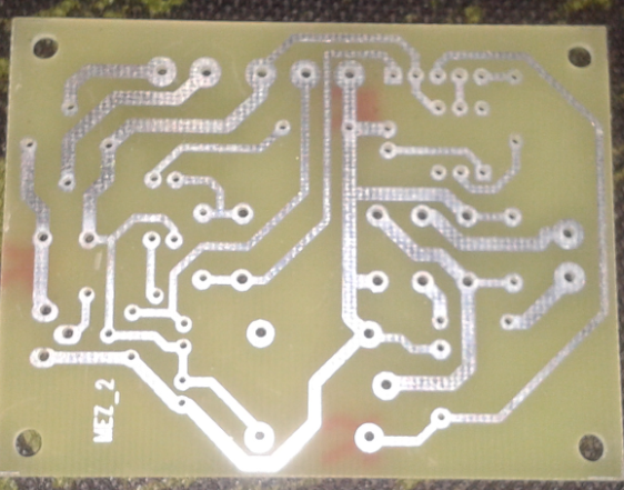

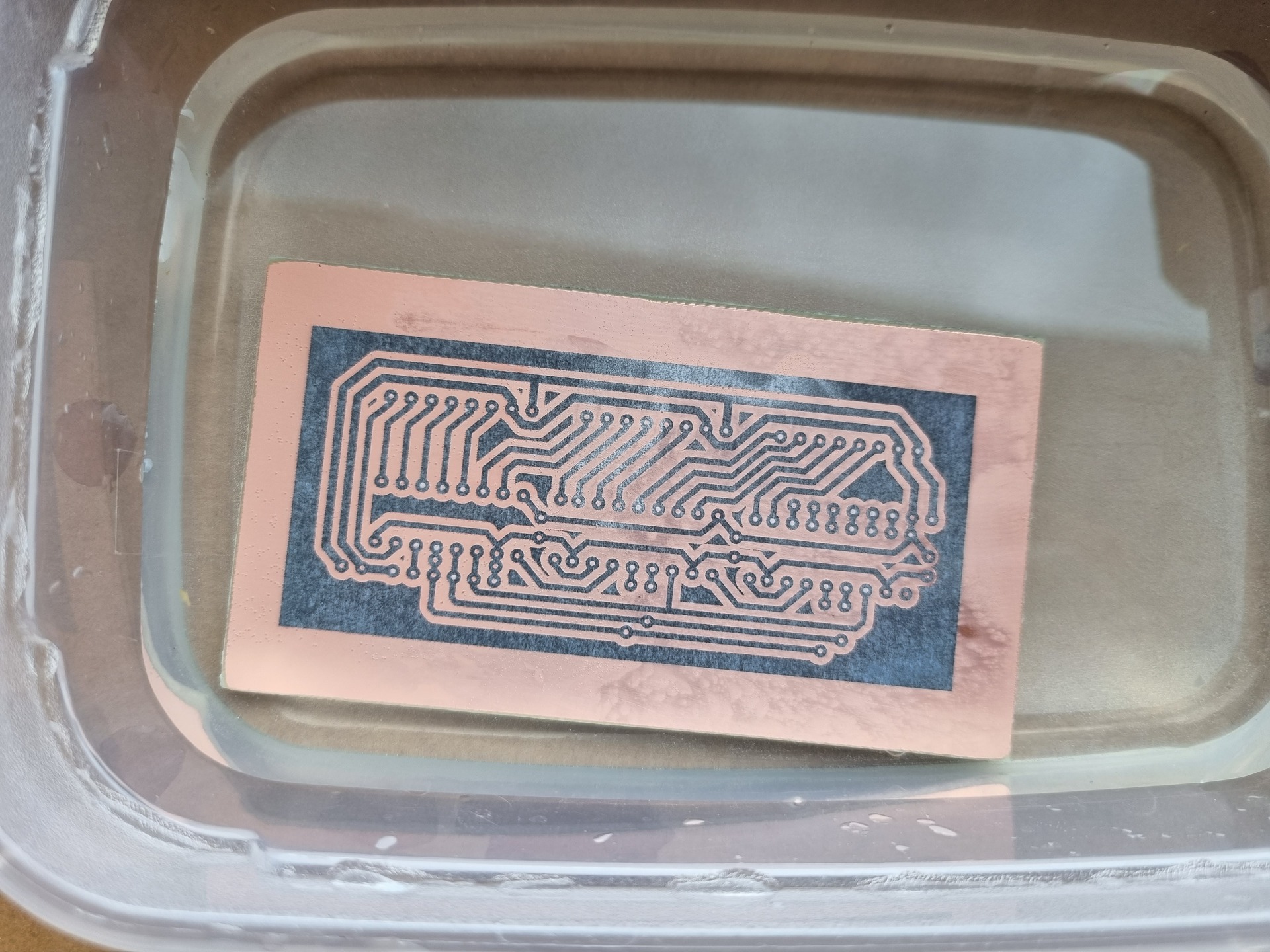

(#) BZoli94 hozzászólása Aug 8, 2023 /
Sziasztok! Egy prototípuson dolgozom NYÁK gyártatás előtt. Készítettem egy panelt vasalásos technikával, de a végeredménnyel nem vagyok elégedett. Több vasalást is csináltam, illetve nem ez a legelső panelem, de szerintem még lehetne jobb is.
A vezetősávok 0.7 és 1mm-esek, de a bemarások miatt valójában ezek keskenyebbek is helyenként. A legkisebb vez.sáv távolság 0.5mm kb.
A kérdésem az volna, hogy ezen hogyan lehet javítani, mi a következő szint? Pl. 0.7mm-es vagy keskenyebb sávok gyártása hibák nélkül.. érdemes a vasalásos technikát erősíteni, vagy levilágítás, vagy egyéb irányba indulni?
Ez egy digitális áramkör egyébként, legalábbis a keskeny vezetősávokat illetően.
A hozzászólás módosítva: Aug 8, 2023
(#) madzagos válasza BZoli94 hozzászólására (») Aug 8, 2023 / 1
Nem volt kellően megtisztítva a panel, vagy nem eredeti a toner, nem elég melegen volt vasalva. Vagy túl erős volt a marószer. Ez csak egy hirtelen össze csapott panel, prototipus. 0,6-os vezetősávokkal. Nem 101-es de próbára kell.
(#) pont válasza BZoli94 hozzászólására (») Aug 8, 2023 / 1
Nem tudom mivel marattad, de a túl hosszú maratás is szokott ilyen hibákat okozni. Ha nem tökéletes a vasalás nem érdemes maratni, inkább le kell törölni és újra vasalni, szóval jól át kell nézni maratás előtt, és természetesen gondosan előkészíteni vasalás előtt is.
(#) BZoli94 válasza madzagos hozzászólására (») Aug 9, 2023 /
Reggel csinálok még egy panelt. A vasalás + áztatás utan a sávok meglepően jónak tűntek számomra, így a maratásra tudok gyanakodni. Való igaz, hogy egy telefonhívás miatt jóval később vettem ki a panelt, az egyébként gyenge, nátrium-perszulfát + vízes maratószerből. Köszönöm a válaszokat!

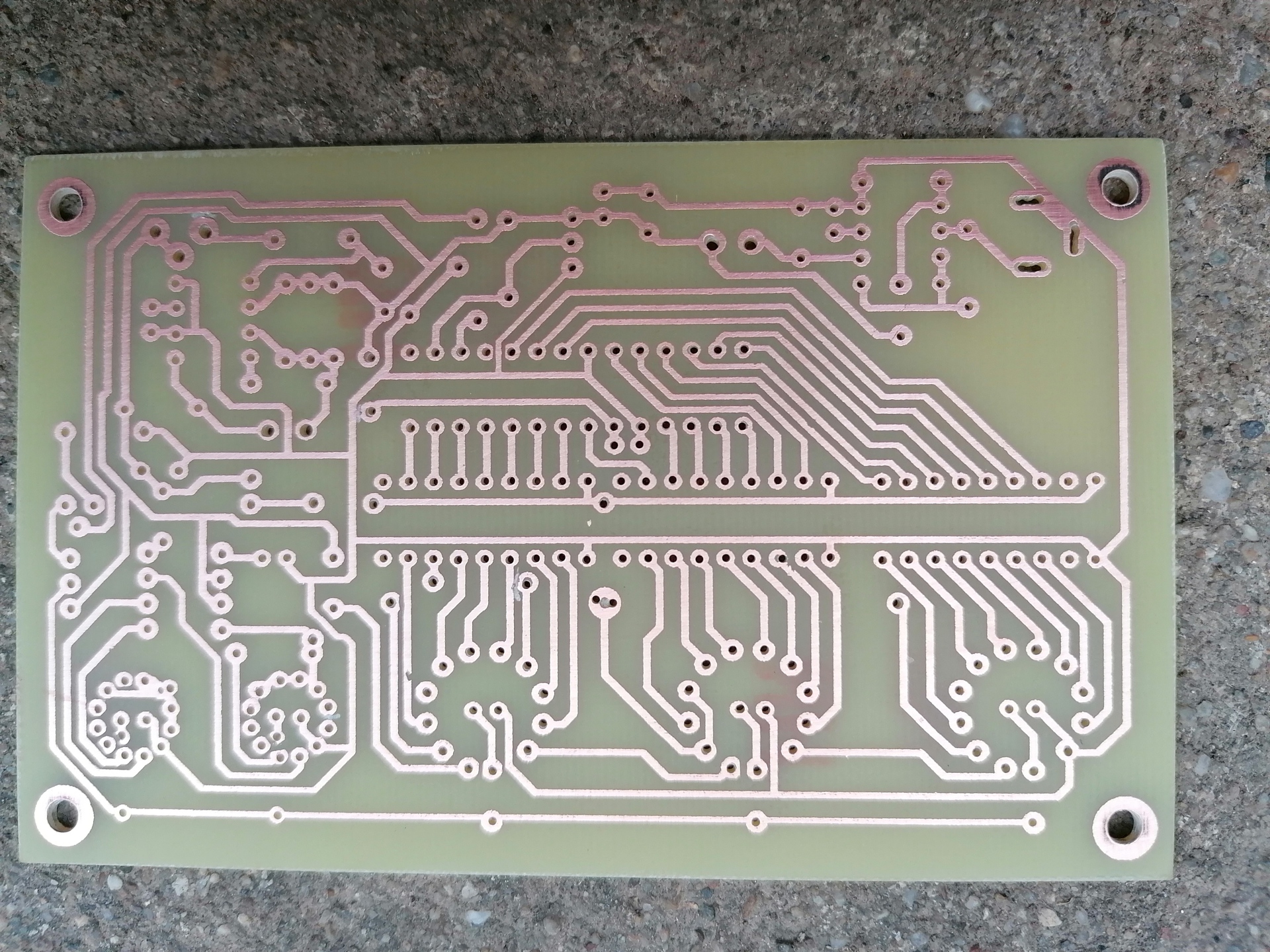

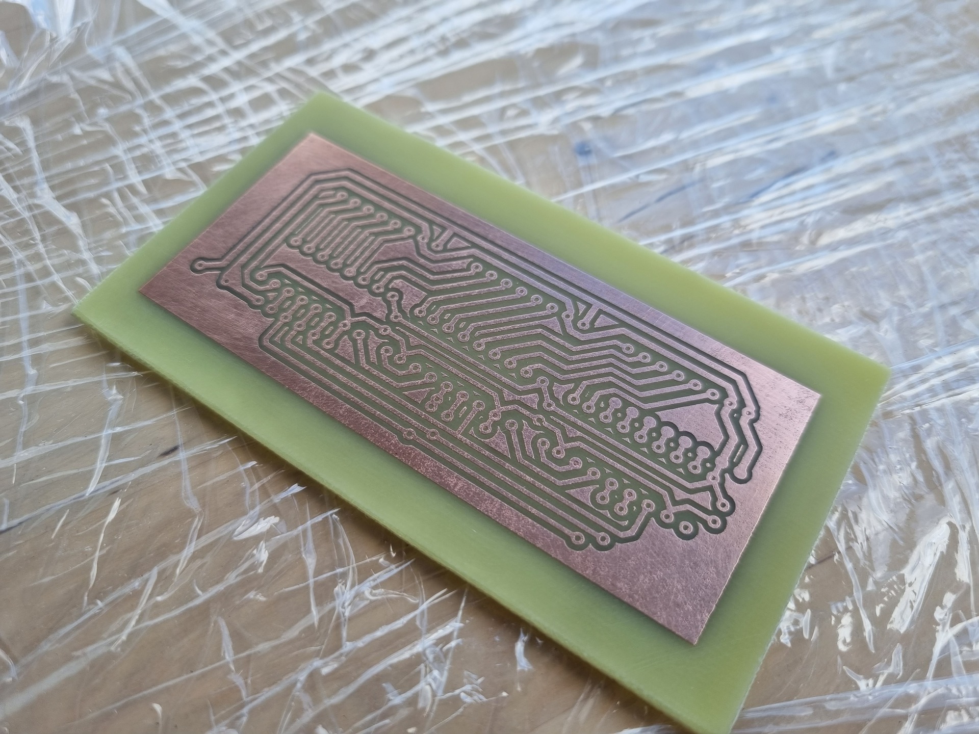

(#) BZoli94 válasza pont hozzászólására (») Aug 9, 2023 /
A mai eredmény mellékelve. A rajzon módosítottam kicsit, plusz sósav+hidrogen-peroxiddal martam, így gyorsabb volt, és figyeltem, hogy ne maradjon tovább a folyadékban. A vasalást, tisztítást szándékosan ugyanúgy csináltam, a különbség pedig szemmel látható. Nem mondom, hogy tökéletes, de lenyegesen jobb, mint a tegnapi. Szóval túl sokáig volt tegnap a marató szerben a panel, - ez volt az oka... Szerintetek is elfogadható most már?
Még ami hiányzik, hogy nem találok nitró-hígítót Finnországban (itt élek), így csiszolással tisztítom le a nyomtatást, ami annyira nem tetszik, mert akár a rézből is leveszek igy...
Köszi a segítséget!
(#) Gafly válasza BZoli94 hozzászólására (») Aug 9, 2023 /
Teljesen jó.
Szigeteket ezen miért hagytad meg?
Körömlakk lemosót (lánykori nevén aceton) próbáltad már? Tudom, ott még az is "bőrbarát", de lehet kevesebbet kell smirglizni.
(#) BZoli94 válasza Gafly hozzászólására (») Aug 9, 2023 /
Köszi! Még nem próbáltam az acentont, de megpróbálok venni, de az is lehet, hogy a feleségemnek van.
Amúgy igen, itt sok mindent korlátoznak, és bár nem akarok dicsekedni, de sikerült 50%-os hidrogén-peroxidot vennem online webshopból. Elég nehezen, de rátaláltam. (Kicsit le vannak maradva a jogszabályokkal annál a cégnél )
A szigetek alatt a sávok közötti kitöltőre gondolsz? Nincs funkciója, csak így esztétikusabbnak tartom a panelt, illetve szerintem vasalásnál / áztatásnál is kevésbé tud felpuklisodni a papír, ezzel feltépve néhány sávot. (még a legelején jártam így is)
