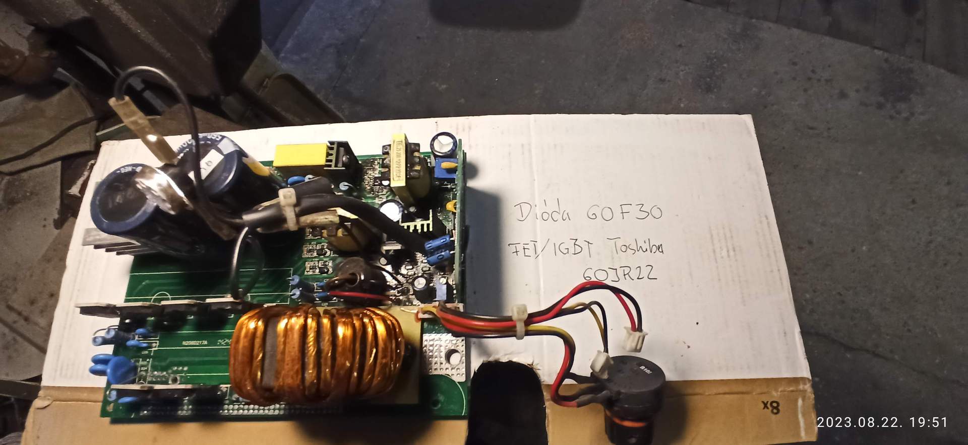

Sziasztok hozzám került egy Cemont Puma 2001 típusú hegesztő.

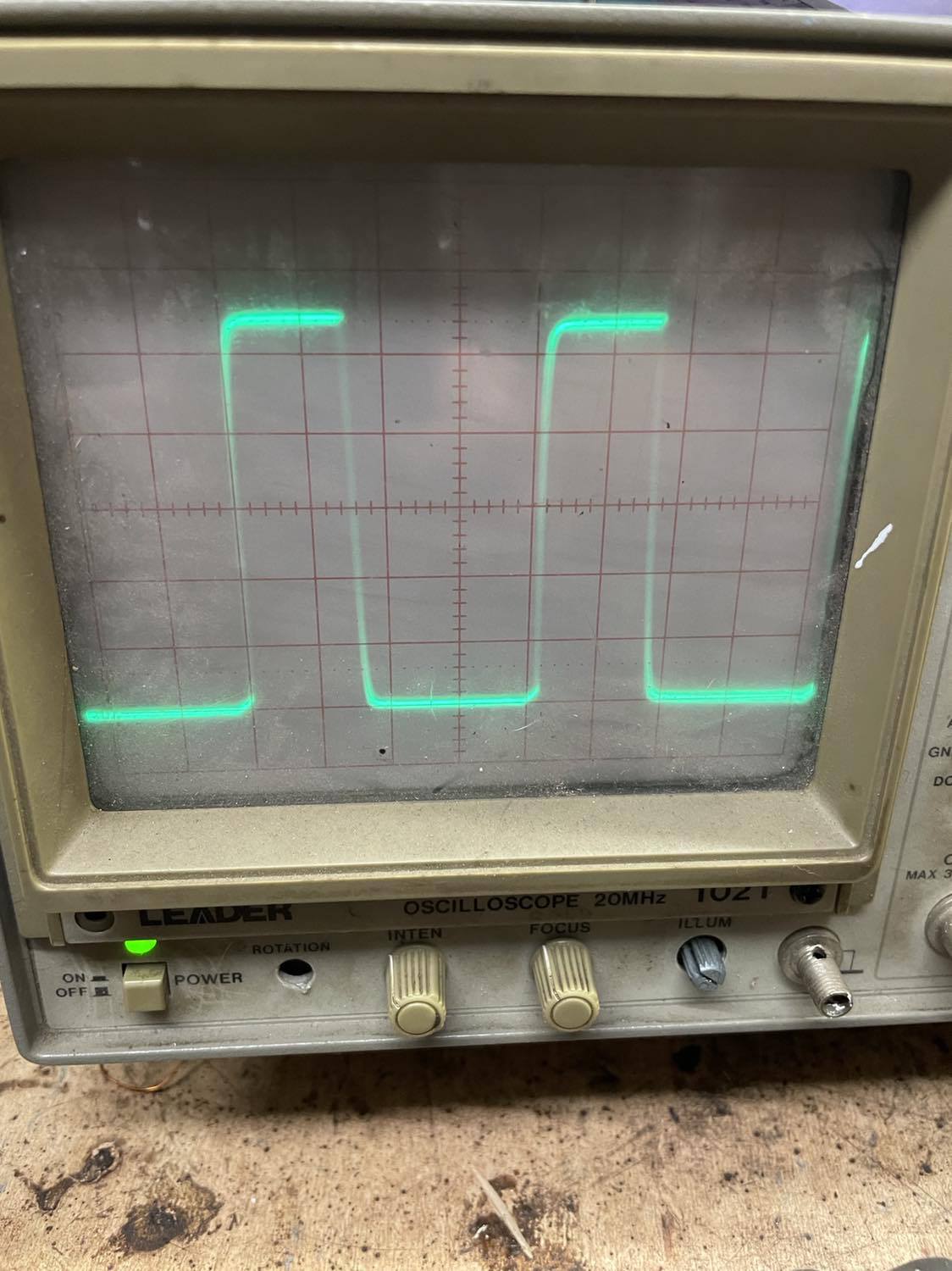

Próbálom életre kelteni de egy kicsit elakadtam. Természetesen hibásan került hozzám előtte már valaki megpróbálta javítani. A nagyfesz részen az IGBT mind zárlatos volt két nagyfeszültségű dióda elégett. 20mikrohenris tekercs szirkónak égett és az egyik 100nF400 voltos kondi is kipukkant. Ideiglenesen ezeket rendbe raktam. Kapott uj kondit ,tekercseltem hozzá induktivitást. Diódákat pótoltam és kicseréltem a 47ohm 10 w-os ellenállást is . Ezután a 320 V meg is van a puffer kondikon. De a kimeneten mincsen semmi. Igbt helyett 2 db 600v 17A-es fet van berakva ez volt itthon. A vezérlésben a tápokat minden ic lábán lecsekkoltam mindenhol megvolt. Az sg3525 kimenetén van négyszög jel de csak a bekapcsolás után 2 másodpercig. Valami letiltja a vezérlést. Van esetleg valami ötlet hogy mi lehet a hiba? Egyenlőre nem értem miért nem megy a vezérlés. A hozzászólás módosítva: Aug 25, 2023
Este méricskéltem és ki be kapcsolgatva ott van a jel a meghajtó ic kimenetén de csak 2 másodpercig.
Kivettem a Fetet amit meghajt IRFD110 és a meghajtó IC SG3525 kimenetén megmaradt a jel stabilan. Szereznem kell ilyen alkatrészt és akkor a környezetét is meg kell vizsgálnom mitől mehetett ez tönkre. Hasonló sajnos nincs itthol csak jóval nagyobb teljesítményű alkatrész . Ha egy irfz44 et beraktam helyette egy torz jel lett és az is csak 2 másodpercig. Lehet zárlatos a trafó ? Vasárnap lehet kiszedem a trafót és megnézem úgy mit mutat.

Szerencsére van alkatrész teszterem. Ha kiveszem a gate trafót akkor a jel szép és nem csökken le valamint a fet sem melegszik. A gate trafón 0,6 ohm 0,28mH mérhető minden tekercsen. Kicsit nézelődtem a neten és az orosz kolegáknál gyakori hogy cserélnek gate trafót. Mert azt mondják idővel megváltozik a vas mágneses tulajdonsága valamitől. Ők is nagyon kicsi 0,6mH 0,4mH értéket mértek a hibás trafókon kb. Szereztem kapcsolóüzemű tápból porvasmagos trafót. Csináltam rajtuk próbatekercselést, ami elsőre nagyon rossz eredményt hozott. 0,07mH 0,6ohm Nézegettem a vasat és kiderült hogy légréses volt. Ezt vízpapíron megszüntettem becsiszoltam . És láss csodát 32 menet 0,45mm átmérőjű huzallal 0,6 ohm 1,28mH lett az eredmény. Az oroszoknál is kb 25-35 menettel dolgoztak és 1,2mH értékkel. Belakkoztam a tekercset és még 2 szekundert is tekertem rá. El van minden tekercs szigetelve egymástól . Holnap berakom a panelbe és megnézzük mi változott. Megjött az új 3525-ös IC is ami foglalatba fog kerülni. Ezt is be kell még építenem . Meg még pár apróságot ami tesztelés miatt szét lett szedve .
