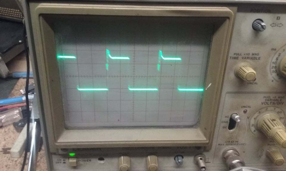

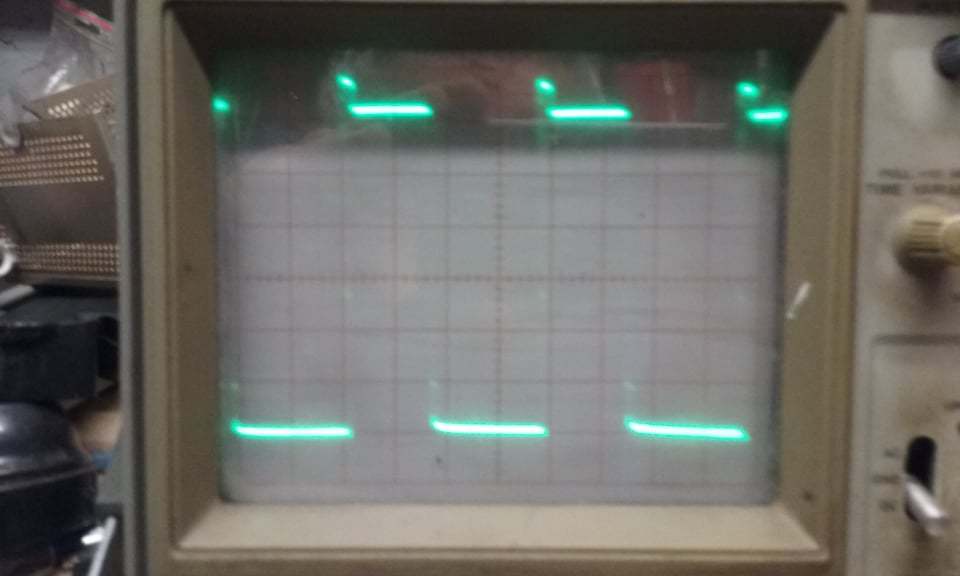

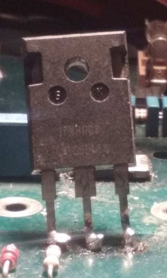

Ma beforrasztottam a 3525 foglalatát és rendberaktam a környezetét.
A Gate trafót is rendberaktam a kivezetésekre ráforrasztottam a huzalokat és újra belakkoztam.
Most szárad egy kicsit és estére berakom a helyére.
Egy próbára bevezetékeltem a helyére a primert és a szkópon nem változott a jel ami az IC kimenetén mérhető kb 12 volt és szép a jel nem torz.
(#) dobo válasza mpisti hozzászólására (») Szept 17, 2023 /
Az általam tekert gate trafóra ujra rámértem és meglepődve tapasztaltam hogy a tegnapi méréshez képest jelentősen változott az induktivítás mértéke.
Gondolom hogy egész este száradt és hogy egy kötegelővel össze volt huzatva amennyire csak lehetett a felületek közül kifolyt a lakk így közelebb kerültek egymáshoz.
Sebaj szerintem jó lesz mert az eredetivel a meghajtó fet sütött rendesen meg a jel is torz volt.
Ez már most így maradt ha újat csinálnék valamiért akkor 25 menetet használnék bőven elég volna az is.
(#) dobo válasza dobo hozzászólására (») Szept 17, 2023 /
Ugy néz ki siker van!
A trafót beforrasztottam a helyére és rámértem a Gate-Emitter jelre.
Nem tudtam eldönteni mi a jó de a jel szép és stabil volt a zéneren mérve.
Beraktam két fetet ami ithol volt 17N80C3 ez elvileg 800V 17A tesztnek jó.
A kimeneten pár percig volt 48 volt.
Majd le esett 12 voltra. Az izzó világított a bemeneten.
Valami zárlatos lett.
Két MUR 860 dióda helyett volt berakva valami tv-ből bontott de gyengébb. Ezek mentek tönkre . Kicseréltem őket és okés lett a gép. A kimeneten 54 volt lett és nem melegedett semmi.
A végén direktbe bedugtam a hálózati konektorba és minden okés a kimeneti feszültség 68 volt.
Terhelni nem mertem mert a fet eléggé kis terhelhetőségű. Ez egy félhidas gép ahogy én gondolom egyszerre kell kapcsolnia az alsó és a felső sor fetnek. Ezért a vezérlésnek is fázisban kell lennie. Kérem ezt erősítse meg valaki. Csináltam pár képet a hibás trafóról és az általam tekercseltről. Elvileg jó mert a 18 voltos zéner korlátozza a maximális Gate feszültséget.
A hozzászólás módosítva: Szept 17, 2023

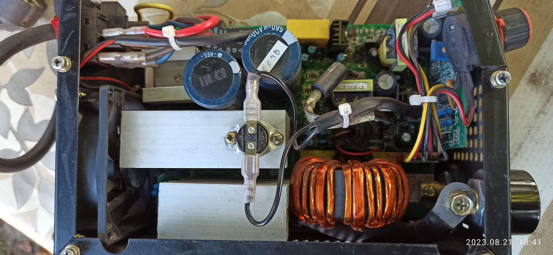

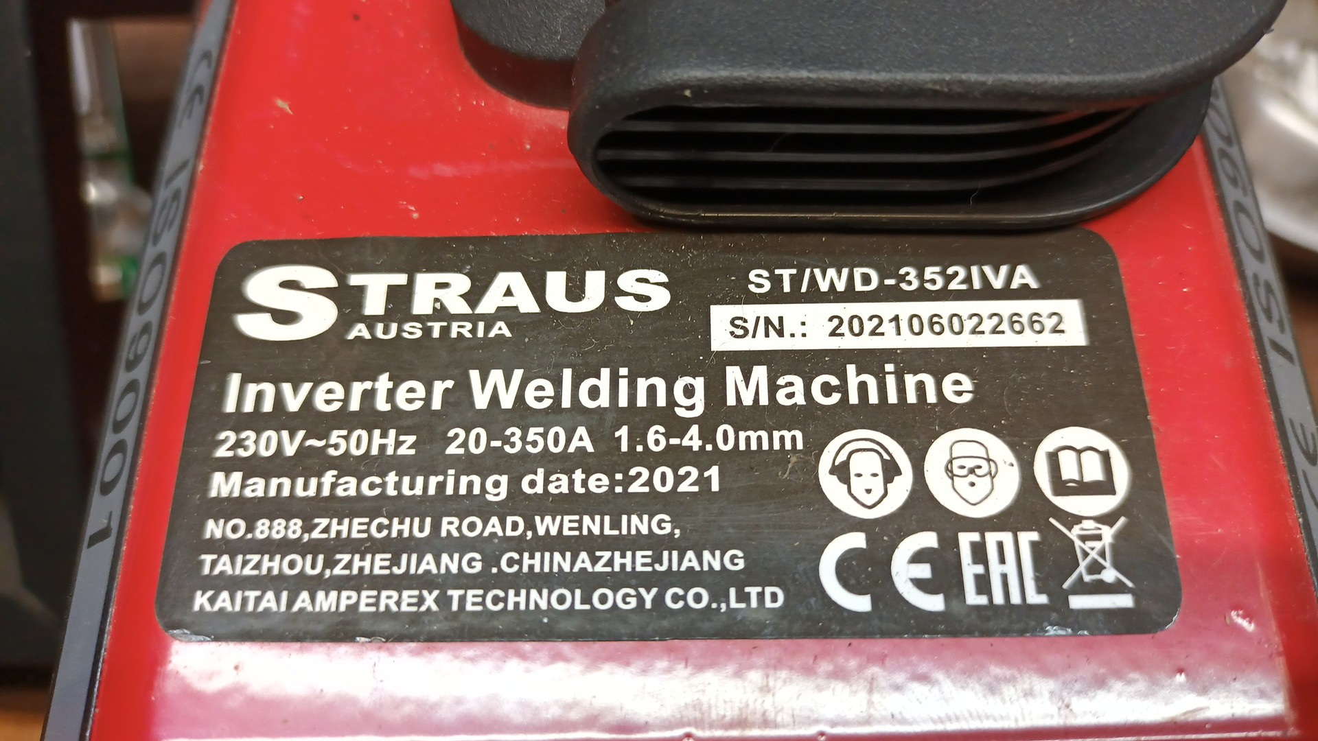

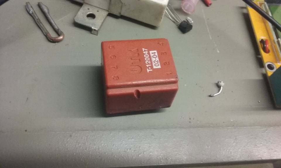

Straus ST/WD-3521VA. Üdv kollégák mesterek! Nagyon elakadtam a fenti inverterrel, segítségre van szükségem. 2 drb. IGBT-t cseréltem benne, HGTG30N60A4-et raktam bele. Segédtáp 15 és 24V-ot produkál, kimenőfeszültség 81v, a hővédelem a diódákon van NO kontakt, csatlakozóval lehúzva is kellene működjön. Az első pálca érintésnél felgyúl a hővédelem led és annyi. Ujranindításnál megint minden ok, ugyanott vagyok... Létezik, hogy a meghajtó SG3525AN lenne a hunyó? Köszönöm a tippeket. További kellemes 7et minden fórúmozónak!
(#) gyurci válasza lonewolf hozzászólására (») Okt 4, 2023 /
Szia feltételezem hogy a lágy indító RELÉ nem zár ott keresd a hibát

Szia . Más nem ment tönkre benne? Ellenállás és a diódahíd túlélte?
(#) lonewolf válasza gyurci hozzászólására (») Okt 5, 2023 /
Megnézem. Köszi.
(#) lonewolf válasza dobo hozzászólására (») Okt 5, 2023 /
Csak a 2 drb. IGBT-t cseréltem.
