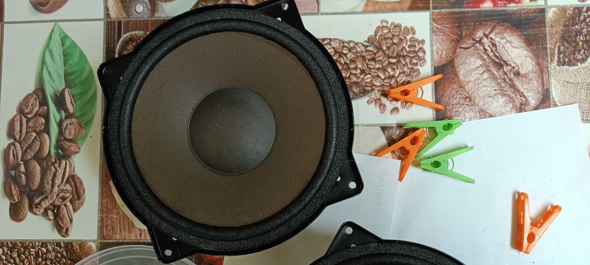

(#) John64 válasza John64 hozzászólására (») Dec 18, 2023 / 1
Na, kérem elkészültem a peremezéssel.
Nem tudtam beszerezni olyan ragacsot amit szerettem volna.
A végén a csipeszes megoldást alkalmaztam. (nem vettem ki a porvédőt)
Pattex palmafa express került a membrán és a szél közé.
Szerencsére olyan vékonyan tudtam felhordani a ragacsot , hogy préselés nélkül is meghúzott.
A kosár és a perem közé pattex palmatex került.
Ez már tovább tartott. 4 ponton rögzítettem csipesszel a membránszélt, majd a kosarat és a peremet is vékonyan bekentem. Vártam egy 5 percet majd 4 ponton egy 3 másodperces nyomás. Csipesz eltávolít majd egy ételhordó tetejével egy 3 perces nyomás. Mikor meghúzott bekentem azon 4 ponton is ahol a csipeszek voltak.
Vissza lettek pakolva a hangfalakba a hangszórók.

(#) Gafly válasza John64 hozzászólására (») Dec 18, 2023 /
Ügyes vagy.
Az a pozitív (piros jelölés), amitől kifelé ugrik a membrán.
Ha semmiféle más referenciád nincsen, akkor fújjál bele a mikrofonba, akkor előre kell mozdulni a membránnak.
(#) btamas81 válasza John64 hozzászólására (») Dec 18, 2023 /
1,5V elem a hangszórókábel két végére, mikor kifelé jön a membrán és az elem pozitív végén van a kábel az pozitív.
