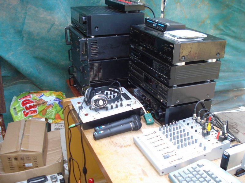

Sziasztok!Nagyjabol vegig olvastam a topikot,es sok okos dolgot olvastam it,es sok jo difut erositot stb ladtam.Szeretnek en is csatlakozni a topikhoz,es ezert felteszek nehany kepet a szerkonkrol,ugyanis nemregen csinaltunk egy falunapot az egyik haveromal innen tolunk nem messze egy kis falucskaban Erkeseruben,enpedig egy kis varosban elek Szekelyhidon,a ket telepules kozt kb 6km-van.Nagyon jo kis buli volt,es jol szorakoztunk,de nekunk nincs olyan jo szerkonk mint ti nektek egy joparotoknak,na de mit csinaljon az ember ha nincs tob penze jobra! :no: Csatolom a kepeket,oszt varok velemenyeket is hogy mit szoltok a szerkohoz.
