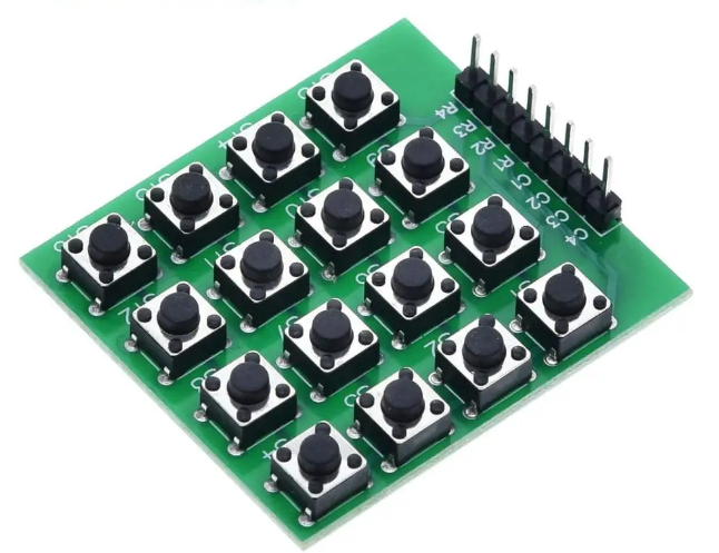

(#) antikzsolt hozzászólása Nov 18, 2023 /
A kittben volt egy keyboard nevezetű eszköz. Hol tudnék rá venni számokat?
A hozzászólás módosítva: Nov 18, 2023
(#) kaqkk válasza antikzsolt hozzászólására (») Nov 18, 2023 1 /
Hová szeretnél számot rakni ezekre a gombokra ?Bővebben: Link

(#) antikzsolt válasza kaqkk hozzászólására (») Nov 18, 2023 /
Valami gombsort vagy bármit mert elég rossz nyomkodni a fekete kis gombokat.
Valami ilyesmire gondolok de magyarból.
(#) Pethical válasza antikzsolt hozzászólására (») Nov 18, 2023 /
Ez így egyben árulják a NYÁK lappal, külön még nem láttam sehol sem.
Esetleg 3d nyomtatni tudsz rá, ha van 3d nyomtatód.
Vagy régi nyomógombos telefonból/billentyűzetből/számológépből lehet ki lehet szedni és ráragasztani, csak az nem lesz túl szép.
(#) antikzsolt válasza Pethical hozzászólására (») Nov 18, 2023 /
Ez nagyon kár olvasni. Marad a nyomtatás.
Azért hátha valaki tud olyat mondani, amit én nem vettem eddig észre és rávaló.

(#) benjami válasza antikzsolt hozzászólására (») Nov 20, 2023 /
Thingiverse-n van hozzá burkolat terv. A keresőszó hozzá: "4x4 matrix 16 keys". Számok sajnos nincsenek rajta, ahhoz kicsit módosítani kell a terven, vagy matricát ráragasztani.
