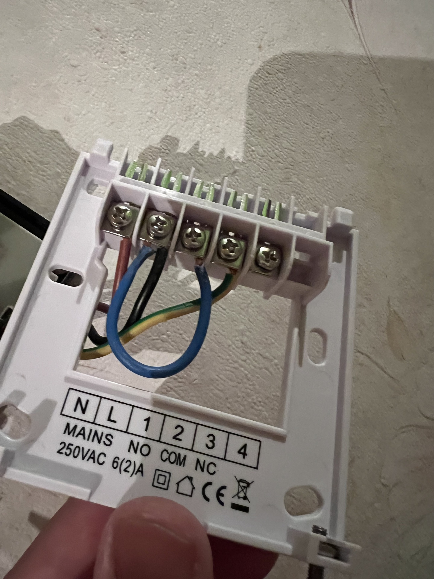

(#) Axtron01 hozzászólása Feb 12, 2024 /
Van egy FÉG C24 típusú gázkazánom ami egy régi MMG AM 5013 típusú termosztáttal üzemel.
A napokban vettem egy Comphuterm Q7RF típusú termosztátot, aminek a vevő egységének a bekötéséhez szeretnék segítséget kérni!
A kazán 7-8-9 csatlakozóihoz a barna-fekete-zöldsárga vezeték van bekötve
A régi MMG termosztát 1-2-3 csatlakozóihoz a zöldsárga-barna-fekete
3 vezetékem van a régi termosztáthoz, viszont az újhoz 4 kell. N-L-NO-COM
Megoldható, hogy nem adok neki külön két vezetéken Fázist és Nullát, hanem ebből a három vezetékből oldom meg? A régi termosztát helyére szeretném felszerelni a vevőt!
Köszönöm szépen a segítséget!
