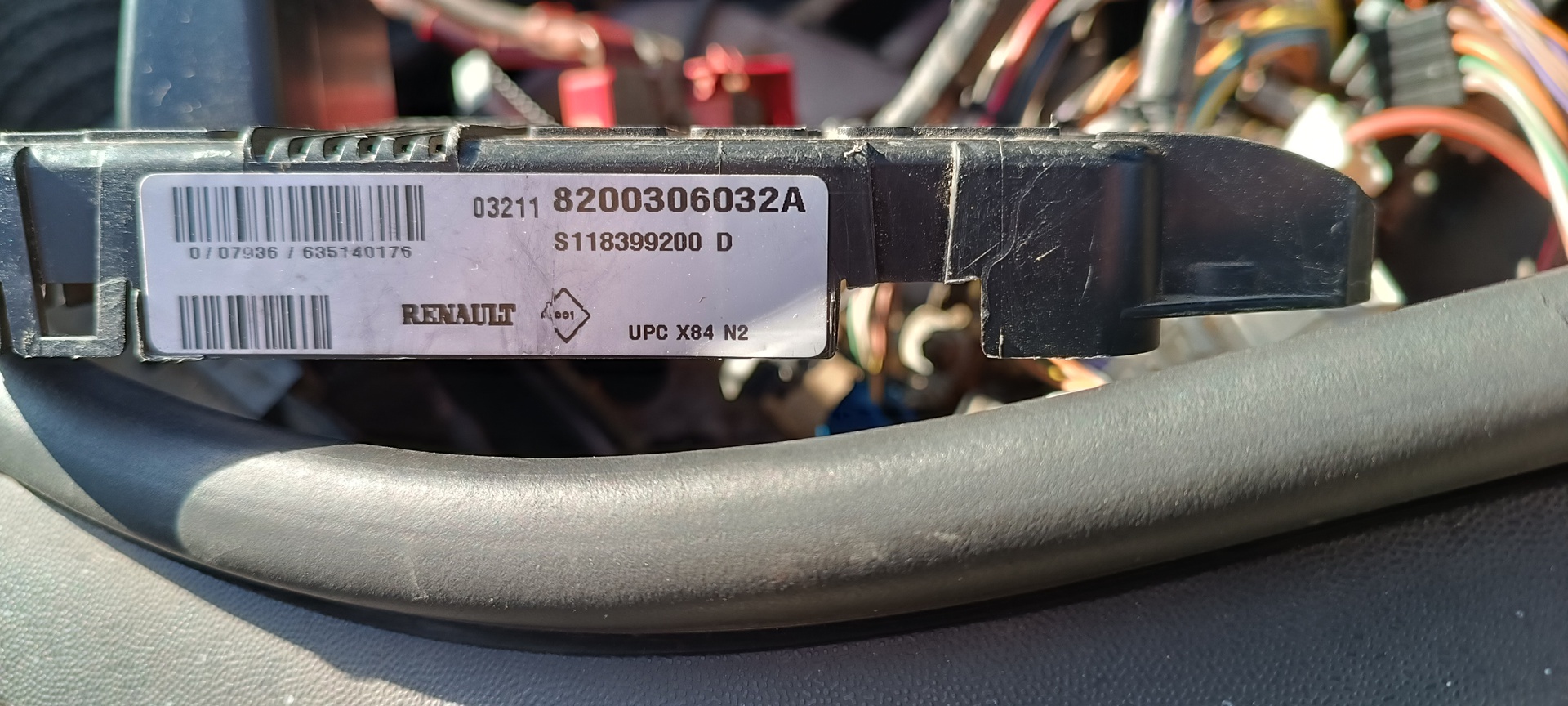

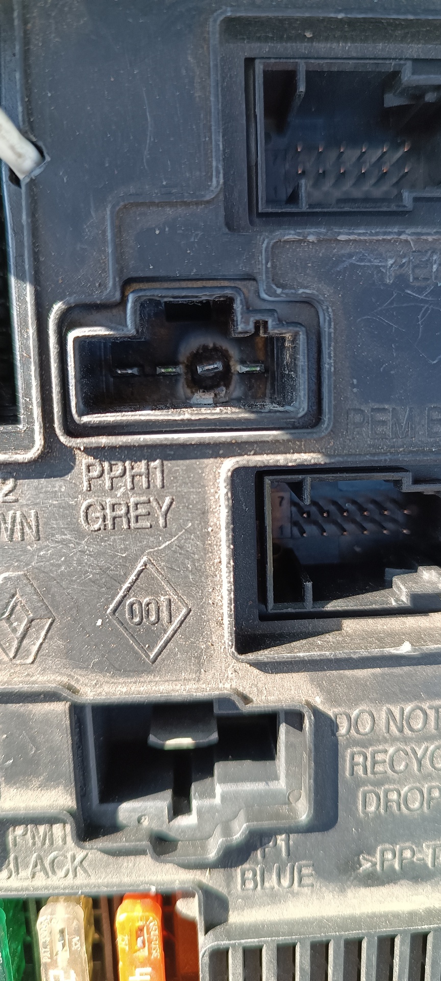

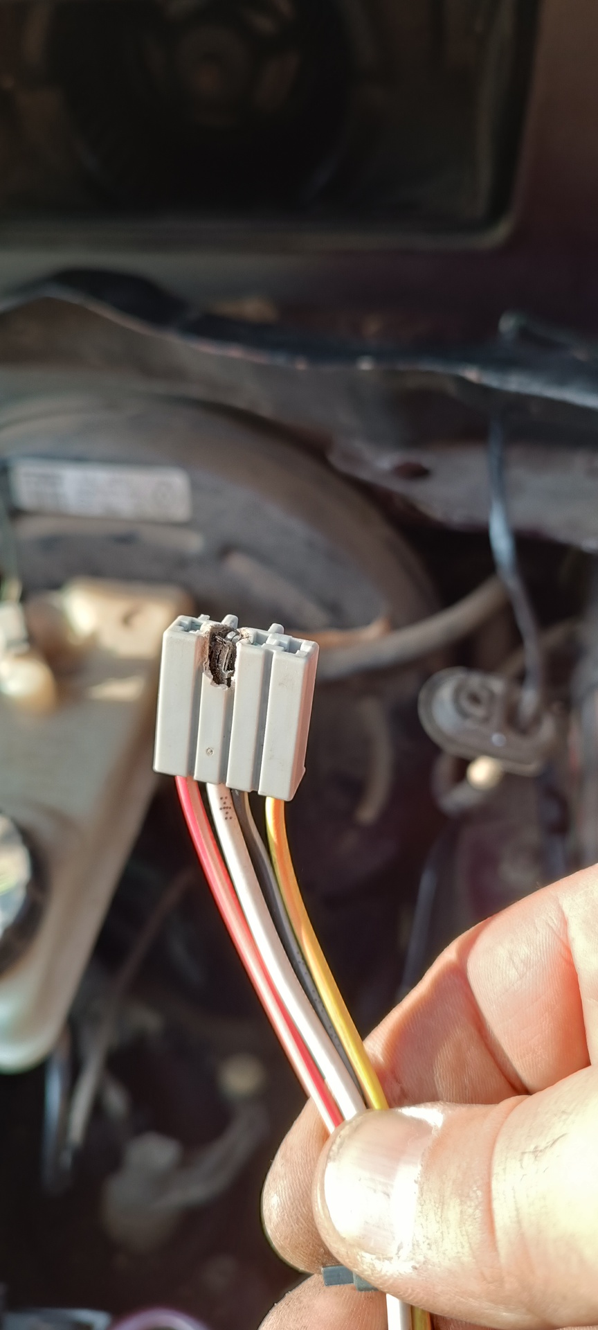

(#) hzsiga válasza zolika60 hozzászólására (») Szept 29, 2024 /
Üdv Mindenkinek. A fenti renault senic II hozzászólásokhoz újabb adalékot hoztam. Még mindig meríti az akkumulátort. Szinte teljesen ki van bontva a vezeték köteg. Meg éget csatlakozót találtunk a motor téri biztosíték házban házban. Minek a csatlakozója ez?Képek mellékelve lentebb. A segítséget előre is köszönöm.

(#) antikzsolt válasza hzsiga hozzászólására (») Okt 2, 2024 / 1
Első körben ezt szépen csere mert már tűzveszélyes. De ameddig megjön a c sere alkatrész a biztosítékokat húzgálni szorgalmasan és figyelni a fogyasztást. Ahol bezuhan ott lesz a hiba. Addig tárolás leszedett aksi saruval mert akár tűz is lehet belőle.
