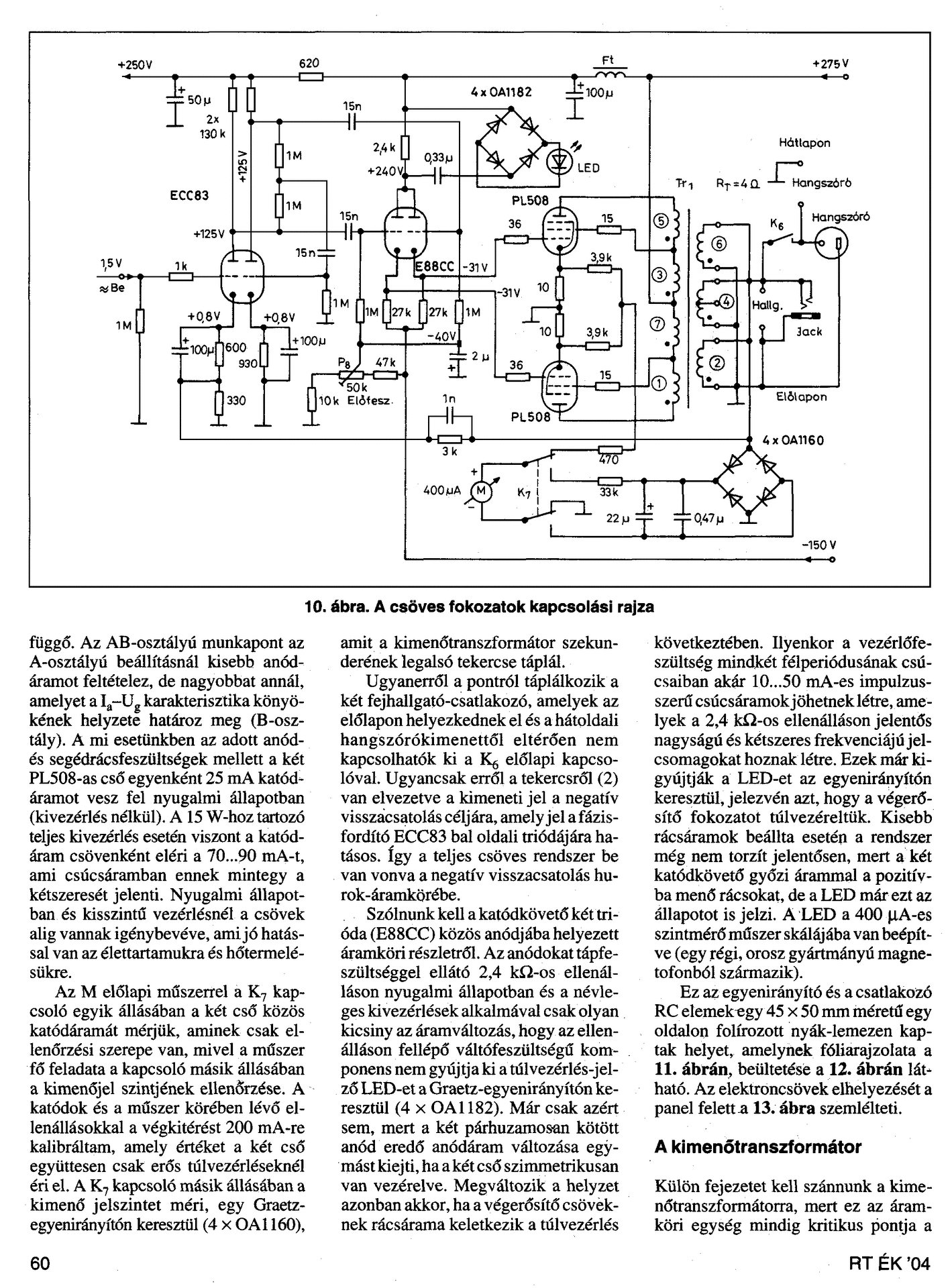

Szép napot kívánok ! Birtokomba került 4 db PL508 elektroncső. Szeretnék ezekkel valami hasznosat tenni. Van valakinek tapasztalat, ötlete vagy esetleg leírása , rajza . Mondjuk olyan 2x 12W PP kapcsolások érdekelnének transzformátor tekercselős tervek. Köszönöm szépen !
Ezt nemrég tette fel ide valaki. Mivel katódkövetők hajtják meg a végcsöveket, ennek nagy eséllyel még a hangja is jó.
A második mondat részben igaz lehet, de nem elég az üdvösséghez. Pár mondatban kifejthetnéd.
A tufatofu által csatolt kapcsolást én tettem fel, régebben, a CSŐBARLANG honlapja alapján, sajnos már nem elérhető a részletesebb leirást keresve.
A PL508 PP tápegységében a negatív 150V-os kapcsolás nekem kicsit furcsa.
Jól van rajzolva?
Szerintem jól. Az egyenirányító pozitívja megy a főtáp negatívjára. Ehhez képest negatívot az STR stabilizálja -150V-ra.
A hozzászólás módosítva: Feb 23, 2024
Nem az a fura, én arra gondoltam, hogy az alsó ágba kellene a feszültségejtő ellenállás és a stab cső előtét ellenállása az 50µF negatívjára lenne kötve...De lehet, én gondolom félre.
Nem értem mit kell ezen kifejteni. Alapvetően kétféle (mert lehet ezen kívül még ezer) indíttatásból épít valaki csövest, és ha már képbe került akkor olyat ami az elvárásának meg fog felelni. Az egyik ok a hanghűség, azaz minél inkább az élő zenének megfelelő hangzást szeretni viszont hallani a szobájában. Ehhez alapfeltétel, hogy a végcső (legyen az akármilyen) katódból legyen meghajtva, ellenkező esetben esély sincs erre.
A másik csoport (ez a többség) meg azért építi a csövest, mert tetszik neki az a kellemes, lágy, meleg, azaz csövesnek hívott hangzás, aminek ugyan az élő zenéhez nem sok köze van, de legalább szépen, lélek melengetően szól.
